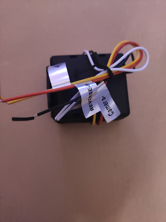

Also mal gucken was im Karton so alles dabei ist 🧐 Hier geht´s schon los; für was bitte ist diese Box?
wird die zwischen die RFK und das Radio geklemmt? Welche Funktion hat die Box?
Für Stromversorgung der RFK, wird an Rückfahrlicht und RFK geklemmt. Damit bekommt die Kamera mit dann Strom, wenn auch der Rückwärtsgang eingelegt ist und das Radio bekommt dann erst eine Videosignal, welches das Display automatisch auf die Kamera umschaltet.

Die kleine Box die du da hast, das ist ein Spannungs-Wandler, um die OEM-Kamera beim VW zu bestromen. Es gibt einige Kameras, die mit 6,5V betrieben werden.
Die Aftermarket-Cams laufen alle mit 12V.

Ok, die kleine Box ist damit abgehakt, prima.
