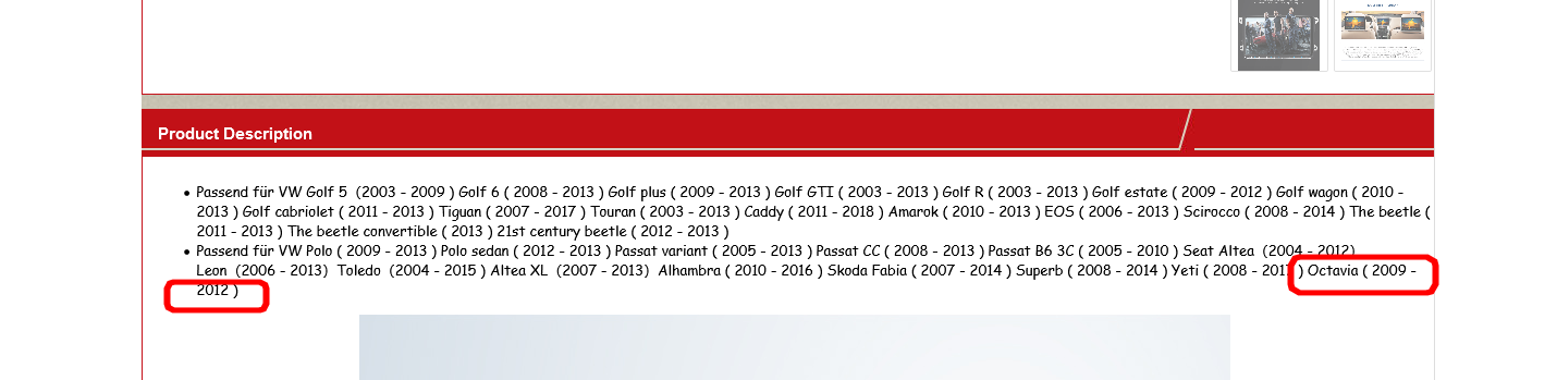

Das lustige ist, das unten in der Beschreibung der Octavia 2 aufgelistet ist
Ja, was die Werkstatt sagt stimmt nicht immer.... Da hilft oft nur "Versuch macht klug". Hast du was mit diesem Phantomspeiseadapter für die Antenne ändern müssen? Oder passt das alle p&p? Ich muss dann noch das Kabel für ne Rückfahrkamera ziehen. Das wird bestimmt lustig 🥴
Siehste, hast ja selbst entdeckt. Die Websitendesigner basteln häufig Pfusch...
