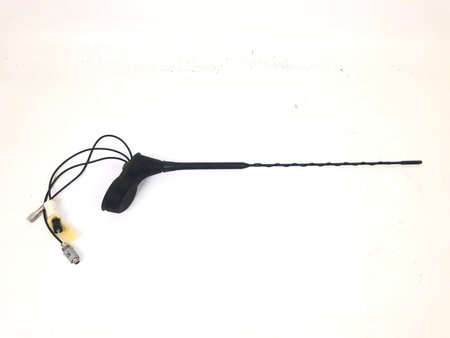

kurze Frage .... hat hier noch jemand eine Empfehlung für ne Kombiantenne.
Sollte optisch in etwa der original 16V Dachantenne entsprechen.
Die original Antenne wäre 1J0035507 mit GPS.
DAB wäre gut, ist aber erstmal zweitrangig, da ich dies bezüglich noch nicht sicher bin.

@VwRaudi Die qualitativ Besten gibt es im Dietzshop. Eine für alles.GPS, DAB+, GSM und UKW in einer Antenne. Die gibt es mit komplettem Kabelbaum, oder ohne Kabelbaum. Die Antenne hat sowohl die Phantomeinspeisung und auch eine externe Spannungsversorgung für den Verstärkung

@Woodman1965
Danke ... würde Optisch glaube ganz gut zum Passat passen.
Die ATBB 3761.01 sollte baugleich sein .... würde mit 15,- Gutschein 48,- kosten.

Wo hast du die verbaut ? Auf dem Dach die alte Antenne ersetzt ?
Hatte keine am Dach. Loch gebohrt. Passt perfekt.
Ooooh K.
Also Dachhimmel im Innenraum weg, Loch geborhrt und Kabel verlegt ?
Das sprengt etwas meinen Kompetenzrahmen, obwohl ich handwerklich nicht unbegabt bin.
Das ging echt relativ easy. Hab Panoramadach drin, das konnte man etwas absenken. Ausbauen wäre ein richtiger Akt geworden.
Hab ein Leerrohr eingeschoben, dadurch dann das Kabel.

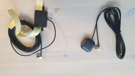

8) ist das die DAB-Antenne oder der GPS-Emfpfänger? Wozu ist das lange Tesa-Klebeband? Wo soll der Empfänger verbaut werden - einfach oben aufs Armaturenbrett?
9) gleiche Frage für GPS-Empfänger

9) 2.5-4m reichen völlig aus, also kann die GPS-Antenne problemlos unters Armaturenbrett verschwinden, umso besser.
Aber sehe ich das richtig, dass die linke im Bild die DAB-Antenne und die rechte die GPS Antenne ist? Wär sicher doof, das zu vertauschen ;)
Kann die DAB Antenne ebenfalls unters Armaturenbrett oder sollte die lieber obendrauf?
