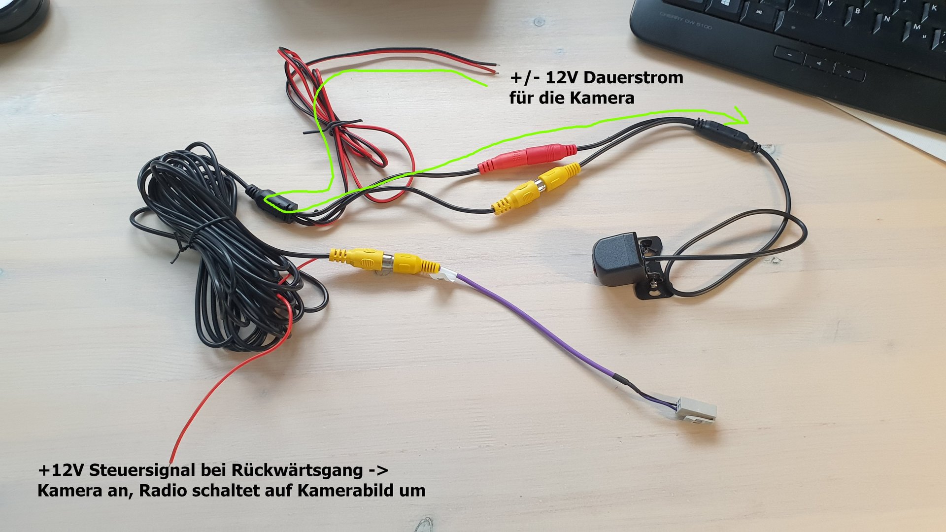

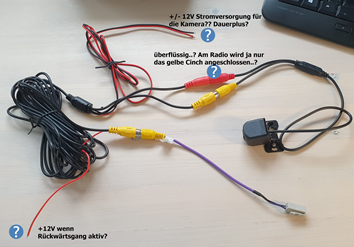

Rigattoni schrieb:
6) Stromversorgung der Cam geht über den CAN.
.. was bedeutet das dann für mich bzw. den Einbau? Sieht ja so aus:
Die Kamera kommt ja als Rückfahrkamera irgendwie ans Nummernschild oder über die Heckklappe. Dort muss dann also das +/-12V Kabel ran?
Und wo kommt das einzelne rote Kabel radioseitig hin?

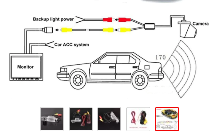

Nachdem ich grad zufällig aus einem anderen Thread dieses Bild hier gesehen habe, antworte ich mir mal selbst:
Kameraseitig: gelbes Cinch -> Videosignal geht übers Kabel bis zum Radio
rotes Cinch ist praktisch mit dem schwarz-roten Kabel verbunden, hierüber werden die +/- 12V für die Stromversorgung der Kamera geliefert
radioseitig: einzelnes rotes +12V Kabel: hier kommen beim eingelegten Rückwärtsgang 12V an, das Radio schaltet dann um auf Kamerabild
Richtig vermutet?
Öhm.... die Kamera sollte eine Anleitung dabei haben...
Es gibt 2 Möglichkeiten eine RFK anzuschließen:
  1. Schwarz an Masse und das rote Kabel an die RF-Leuchte,
  2. Das rote Kabel aus der Verlängerung an das Radio wo drauf steht REVERSE
Masse musst du aber trotzdem immer anschließen. Bleibt dir überlassen, ob du in die Rückleuchte eingreifst oder das über das Radio machst. Einen Masse-Punkt hast du aber immer im Bereich der Rückleuchte.
Reaktionen: baurat und HerrDoctorPhone
Ok, das ist also dann so wie ich zuletzt gepostet habe. Ich hoff ich find das REVERSE Kabel ;)

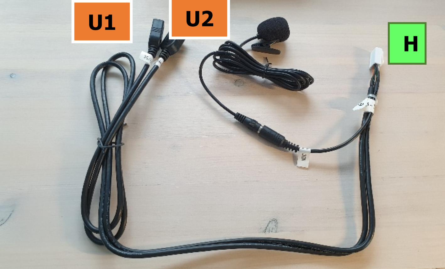

Darf ich gleich weitermachen...?
Das mitgelieferte Mikro wird an die Klinke angeschlossen, klar.
Die anderen beiden USB-Slots U1 und U2 sind beschriftet mit
"3G/USB": kommt hier die mitgeorderte DashCam dran?
"Carplay + Android Auto" -> ist klar, das geht nach außen zum Anschluss des Handys (hab ja die Parrot-Freisprechvariante, da ging AndroidAuto nur per Kabel).
Beim Mikro richtig fest rein drücken, das hat einen recht fest sitzenden Stecker.
Die beiden anderen Fragen beantworte ich dann mal mit Ja und Ja.

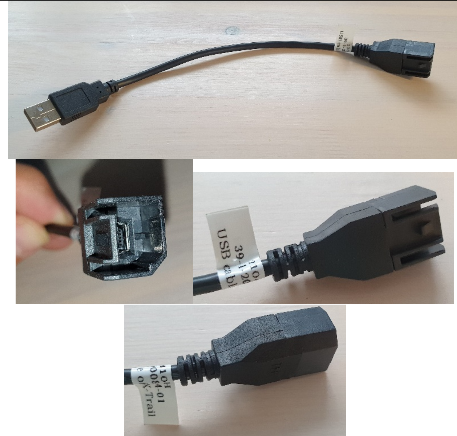

Nächste Frage.. wo ich nämlich überhaupt keine Ahnung habe: wofür ist dieses mitgelieferte Kabel??
Aufkleber ist beschriftet mit "USB cable of X-Trail"
Das Kabel ist 15cm lang und hat einen normalen USB Typ-A Stecker auf der einen und eine USB-Mini B Buchse auf der anderen Seite - ist das dann also einfach nur ein Adapterkabel, wenn jemand statt dem normalen USB ein altes Gerät mit Mini-B Stecker verwenden möchte? Die Beschriftung sagt mir gar nichts.

@baurat
Das Kabel oben ist für einen im X-Trail vorhandene OEM-USB-Anschluß irgendwo im Auto. Der OEM-Anschluss kann dann direkt mit dem Radio verbunden werden.
... ah ok, verstehe. Entfällt also. Wieder ein Haken auf der Liste :)
