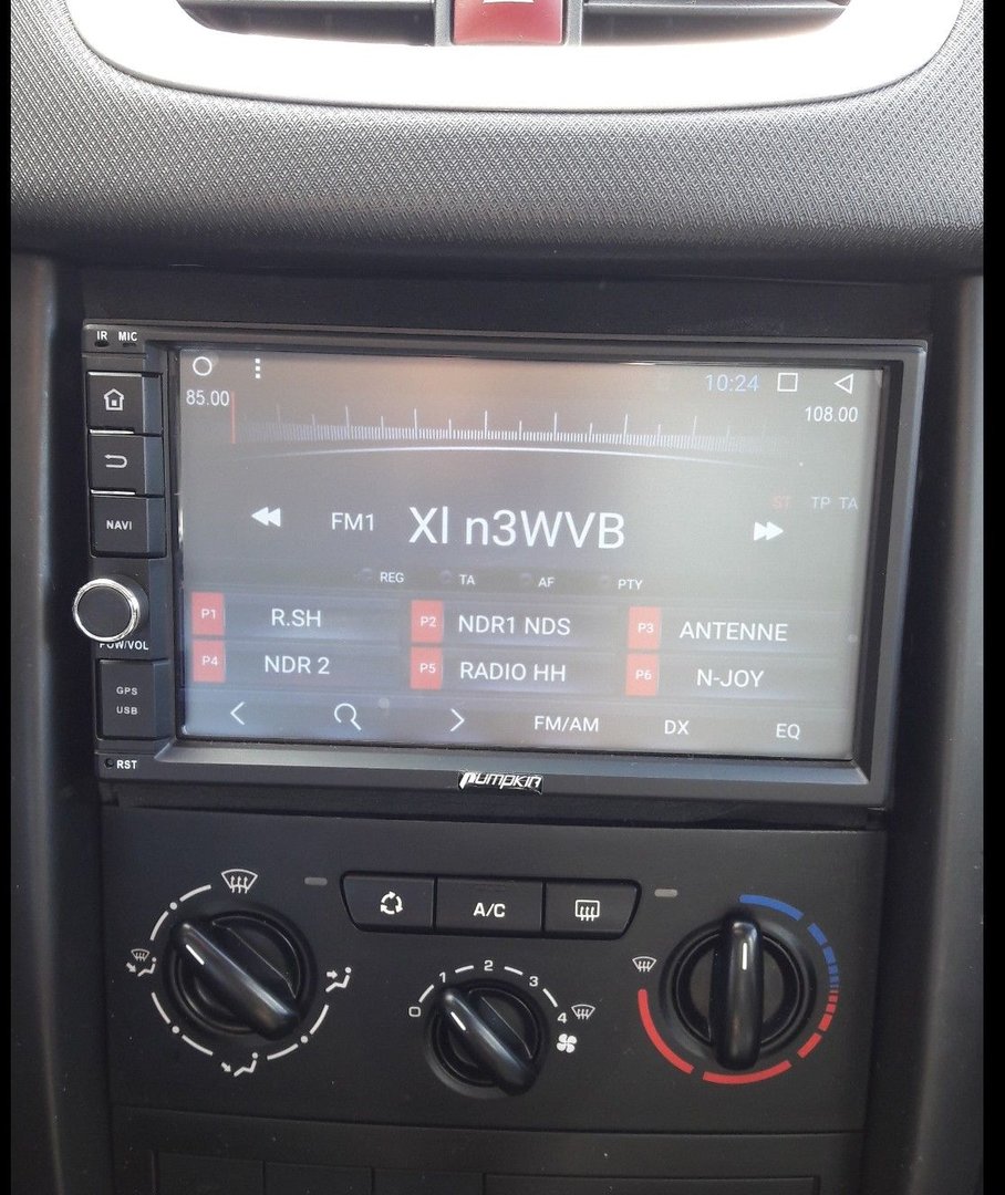

habe mir als Austausch für das (eher popelige) Original-Radio das neue Pumpkin 2-DIN Modell „CN01-02202B" mit Android 6 und 2GB gekauft und in meinem Peugeot 207 (BJ 2008) zzgl. CAN Bus Adapter verbaut.
Nur mal auf die Schnelle der erste Eindruck:
Nur ja, was soll ich sagen... Der erste Eindruck ist (für den günstigen Preis) ist zunächst ganz gut. Mein Smartphone mit Quadcore-Prozessor ist allerdings eindeutig schneller als das Pumpkin ;-)

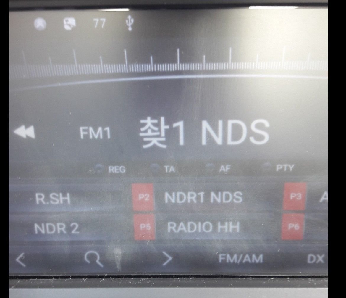

Das Gerät hat nur ein großes Problem: Das RADIO !! Der Sound und Klangqualität ist zwar erheblich besser als das Peugeot-Radio, aber die Empfangsqualität ist miserabel und taugt aktuell nur für den stationären Betrieb in der Großstadt. Sobald man unterwegs ist fangen die Probleme an.
Bei allen RDS-Sendern wird immer nur kurz der Sendename angezeigt, nach ein paar Sekunden folgen dann immer irgendwelche kryptischen (z.T.auch chinesische!) Zeichen. Auch die Funktionen TA und AF sind dann nicht mehr aktivierbar (oder sie werden nach ein paar Sekunden automatisch deaktiviert).
Der Sendersuchlauf funktioniert überhaupt nicht. Heute früh ist die App dann komplett abgestürzt. Nichts ging mehr. Da hat nur noch ein Reset geholfen. Bin natürlich entsprechend sauer!
Natürlich habe ich auch die Antenne im Verdacht. Aktuell verwende ich einen "normalen" Adapter von FAKRA auf DIN-Antenne. Ich ging halt davon aus, dass damit auch das Pumpkin laufen müsste. Jetzt habe ich mir einen Adapter mit "Aktiv Phantomeinspeisung" bestellt. Wenn die Probleme damit behoben sind, ist alles gut. Ansonsten geht das Gerät zurück.

Zuerst hatte ich einen normalen Adapter Fakra auf DIN. Der Empfang war schlecht. Habe jetzt einen neuen Adapter mit Phantomeinspeisung verbaut. Leider keine Verbesserung.
Zwischenzeitlich habe ich bei Pumpkin reklamiert. Die haben mir dann einen Link mit einer neuen Firmware geschickt. Auch nach der Installation keine Verbesserung. Der Radioempfang ist nach wie vor eine Katastrophe.
Wie kann das sein, wenn es diese Probleme beim Originalradio nicht gab?

Nachtrag zur Radio-Katastrophe: Mit aktivierter TA oder AF-Funktion sollte ja (zumindest theoretisch) der eingestellte Sender automatisch zur jeweils stärksten Frequenz wechseln. Aber sobald wieder diese merkwürdigen Hieroglyphen kommen, werden beide Einstellung deaktiviert.

Ich habe über Deine Probleme schon im China RNS Forum gelesen. Das Radioproblem scheint mit einem Firmwareupdate behebbar zu sein. Gehe doch mal in das Pumpkin Support Forum: PUMPKIN CAR STEREO SUPPORT CENTER - Index page, melde Dich da an und schreibe mal Deine Probleme auf. Spätestens eine Tag später meldet sich Jammy und bietet eine Lösung an. Ob die jedoch wirklich funktioniert, kann ich Dir auch nicht sagen. Leider ist dort die Forumsprache englisch, Du solltest schon einige Kenntnisse mitbringen, im schlimmsten Fall tut es auch eine Google Übersetzung.
Der Radiotuner von den neueren Pumpkin ist eigentlich top. In meinem Gerät RQ078E funktioniert das Radio einwandfrei. Sogar besser als das originale Gerät! AF bei RDS Sendern klappt einwandfrei. Anscheinend ist die bei mir verbaute, in die Heckscheibenheizung integrierte Antenne extrem kompatibel zu dem Pumpkin.
Die meisten Probleme mit dem Radiompfang sind antennenbedingt. Die herstellerseitig verbauten Antennen sind, ehrlich gesagt zu 90% Dreck, da nur noch gespart wird. Kann man schön in diversen Test über Original Autoradio lesen (AMS usw). Vermutlich musst Du auf eine andere Antenne ausweichen. Achte aber das Du eine Markenantenne erwirbst.
Reaktionen: oikkeil
Hallo bernado65,
danke für den Tipp mit dem Forum. Englisch ist kein Problem ;-).
Ich habe dort nochmal gepostet und nachgefragt. Offensichtlich ist das Problem beim „CN01-02202B" sehr gut bekannt. Die Radio-App ist tatsächlich fehlerhaft. Falls nicht behebbar, geht das Gerät vor Ablauf der 30 Tagesfrist zurück.

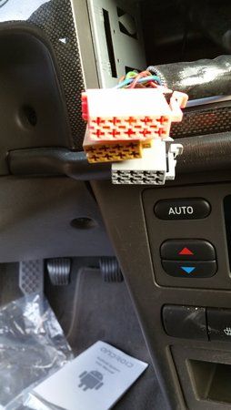

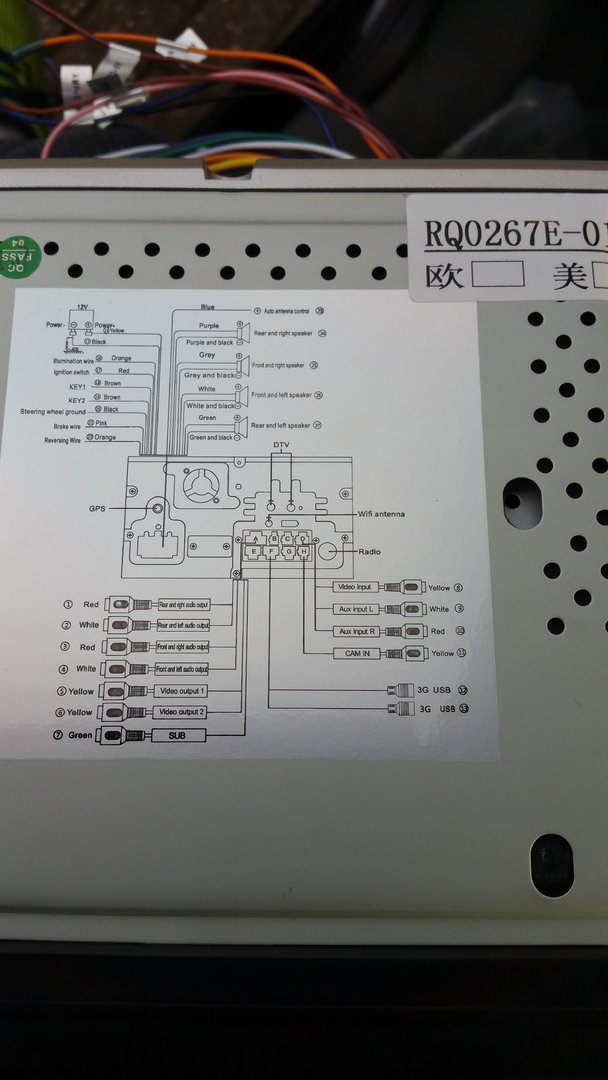

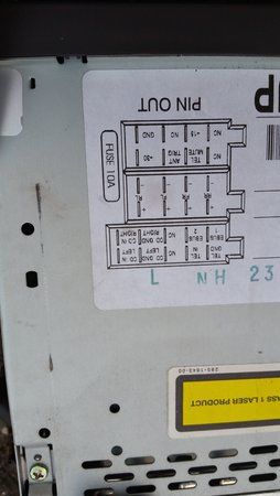

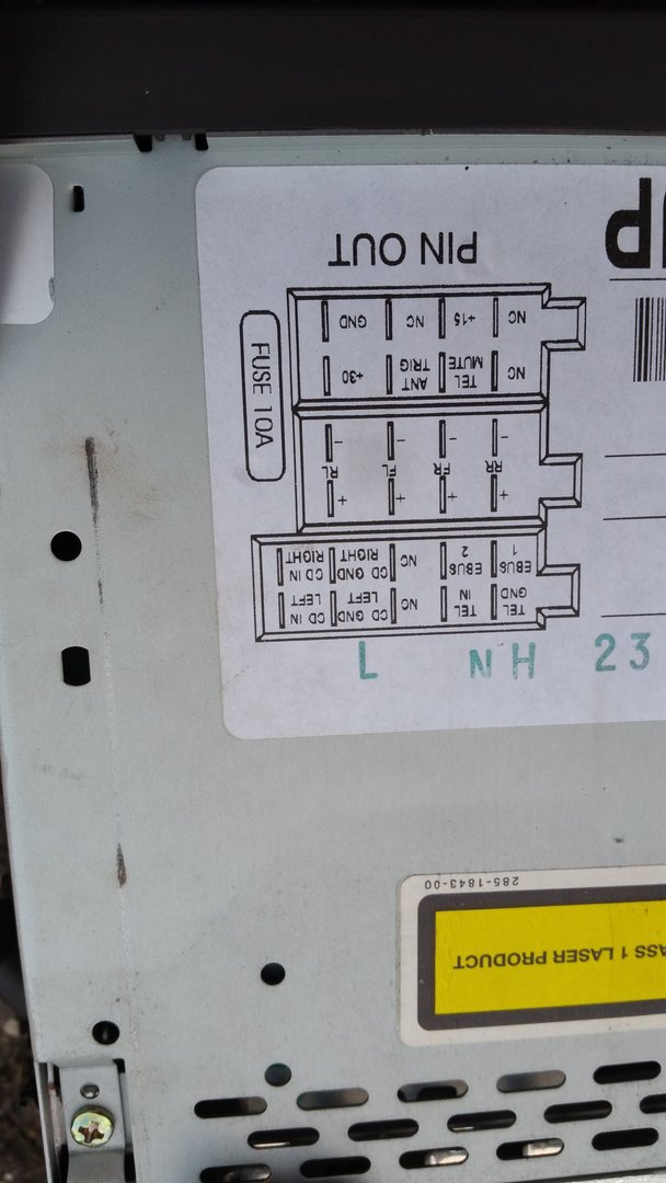

Ich bin neu hier und besitze Set dieser Woche folgendes Radio 6.2" Doppel 2Din Quad-Core Android 5.1 Autoradio DVD Player GPS Navi BT USB DAB+
Nun zu meinem Problem : wenn ich Radiosender speichere und die Uhrzeit eingestellt habe und anschließend das Radio aus und wieder einschalte ist alles gelöscht. Außerdem weiß ich nicht wie ich die Lenktadfernbedienung an meinen Saab 9-3 bj 2001 anschließen soll.
Wäre sehr dankbar für jede Hilfe.
Mfg Denis

Sicher, dass du Dauerplus und Zündplus nicht vertauscht hast?
Habe einfach den Radiostecker in die original isostecker gesteckt
@Shorty1987 Das ist leider bei einigen Herstellern vertauscht. Hast du das Video angeschaut? Meist kann man das leicht selbst anpassen.
Hallo, habe die Kabel getauscht und jetzt klappt es. Danke für den Hinweis.
Mfg Denis
