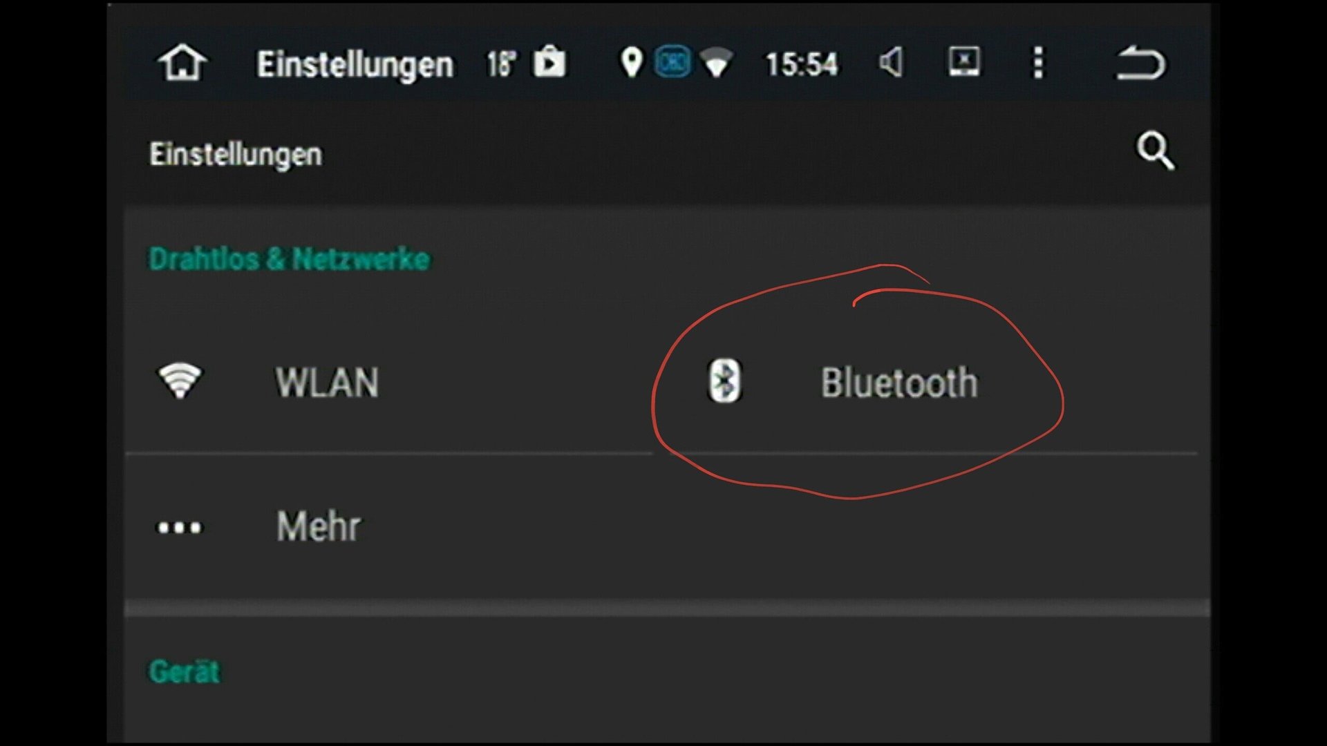

moin, hab gerade mal mein Handy angeschlossen um ein paar Bilder vom Display zu machen.
gehe als erstes ins Menü˃˃Einstellungen˃˃Bluetooth

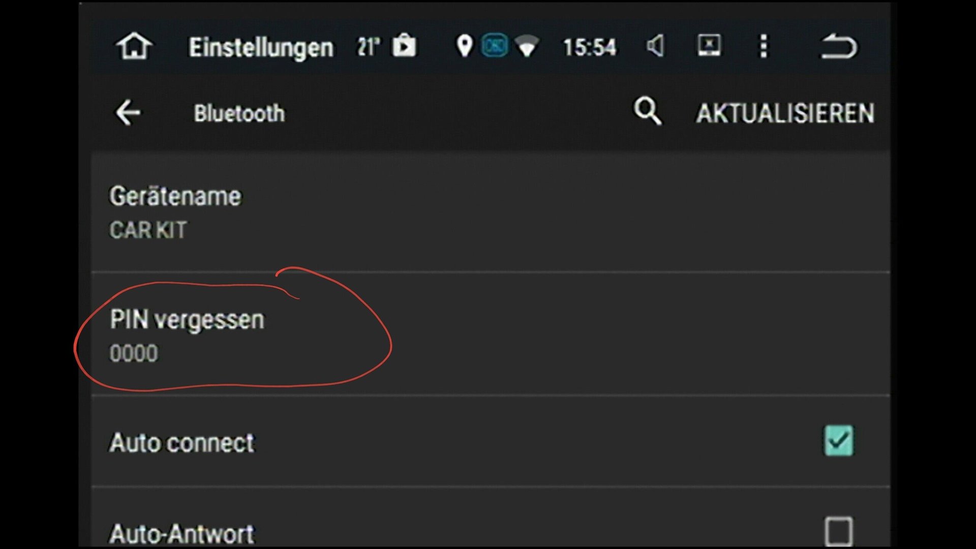

dann auf PIN vergessen

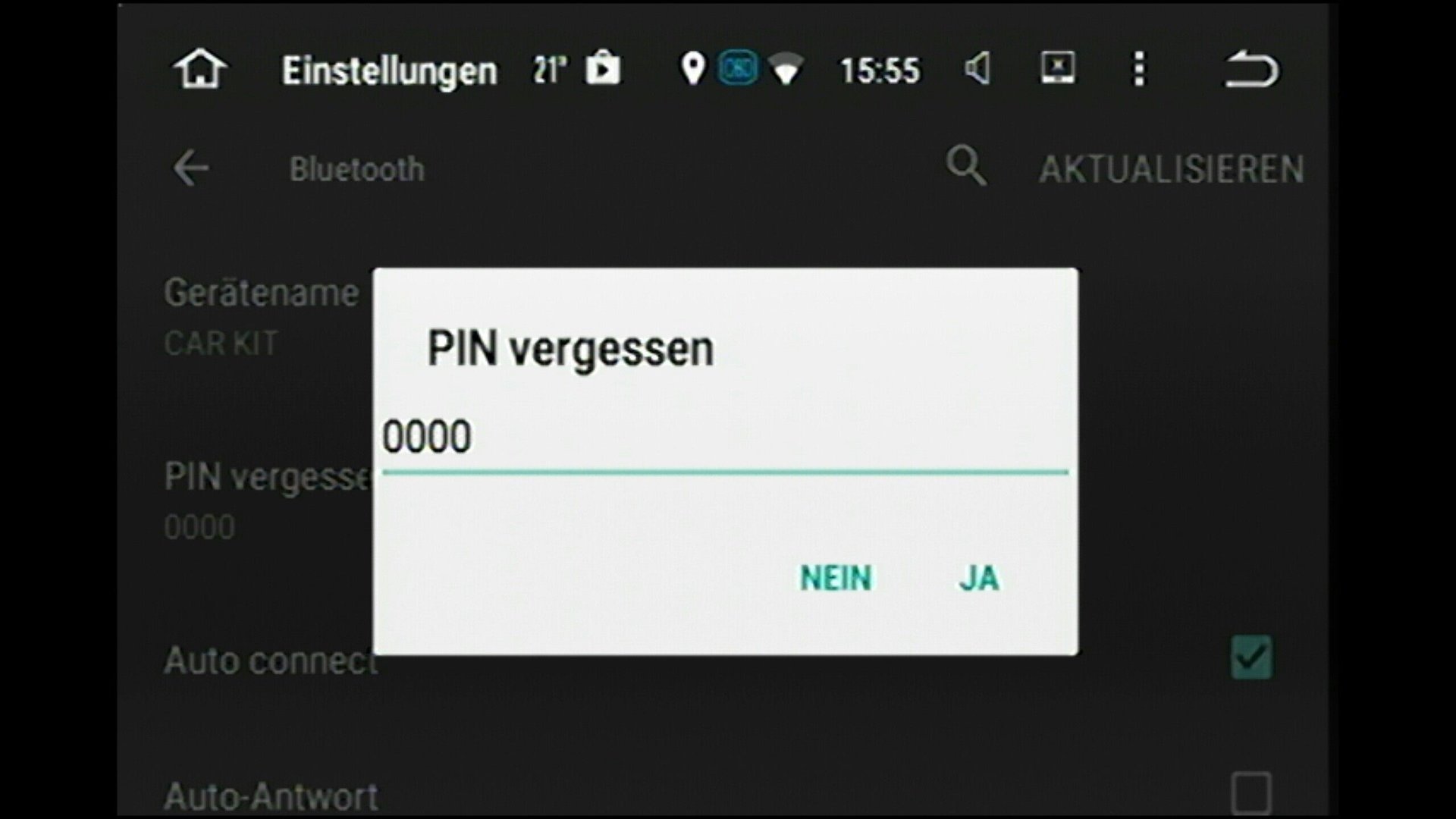

in das Fenster die Pin vom OBD Adapter eintragen, glaube das war 1234 und mit Ja speichern.
Nun noch mal nach den OBD suchen lassen, jetzt sollte sich das Radio mit den OBD Adapter verbinden, vorausgesetzt der OBD2 hat den richtigen Chip drin.
