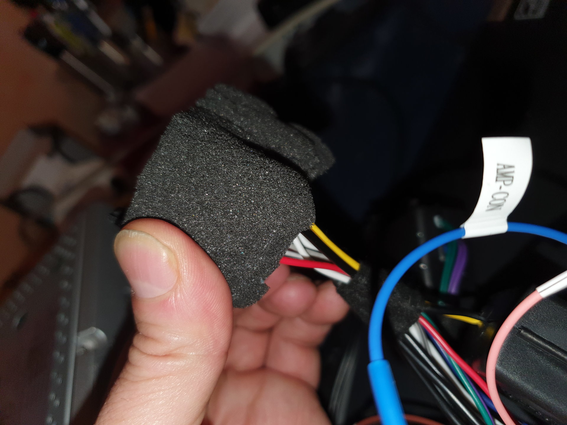

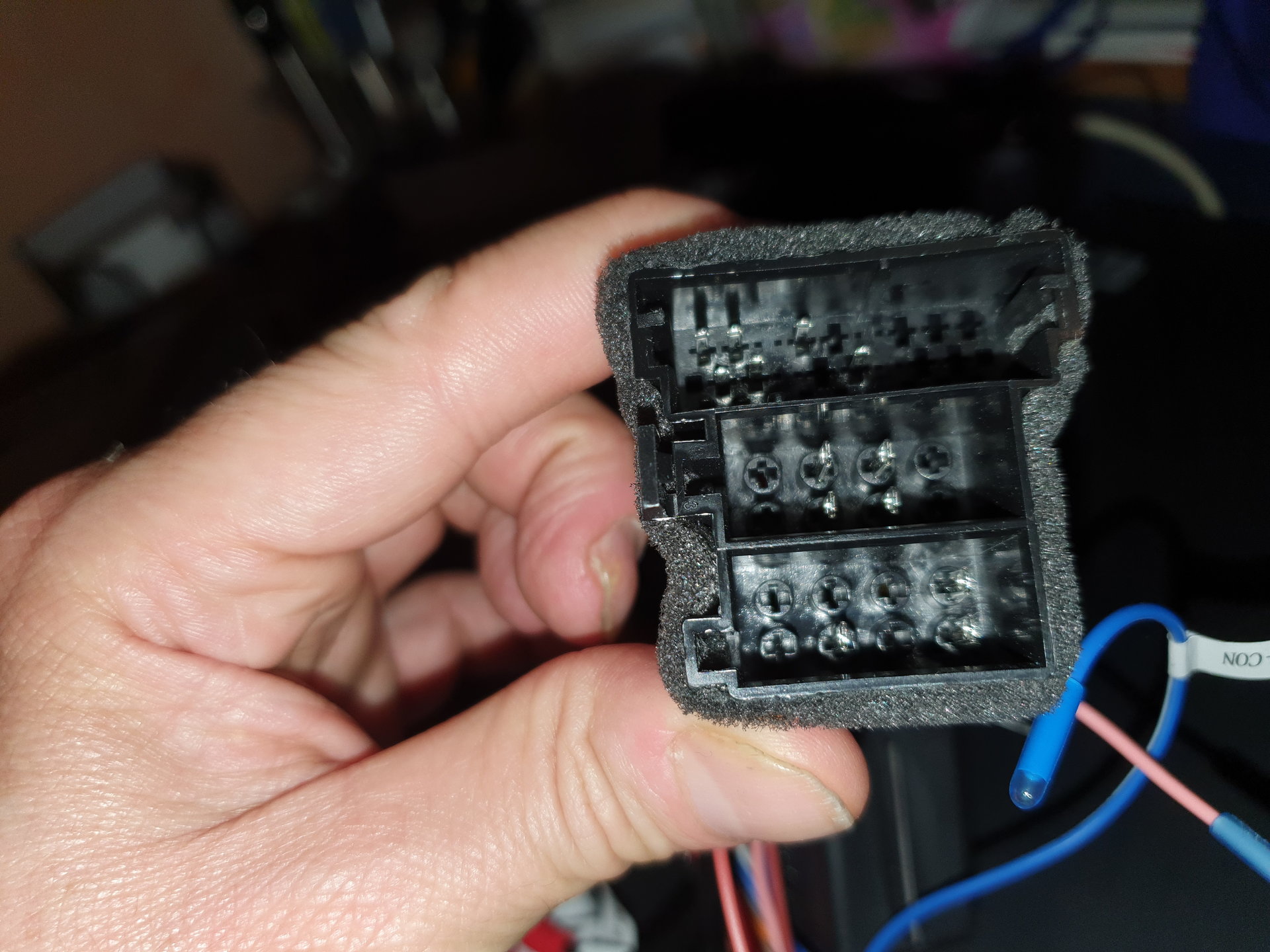

So sieht das teil aus.
und ja du hast recht da wo das rote kabel ist, da fehlt das gegenüber im auto also zündplus

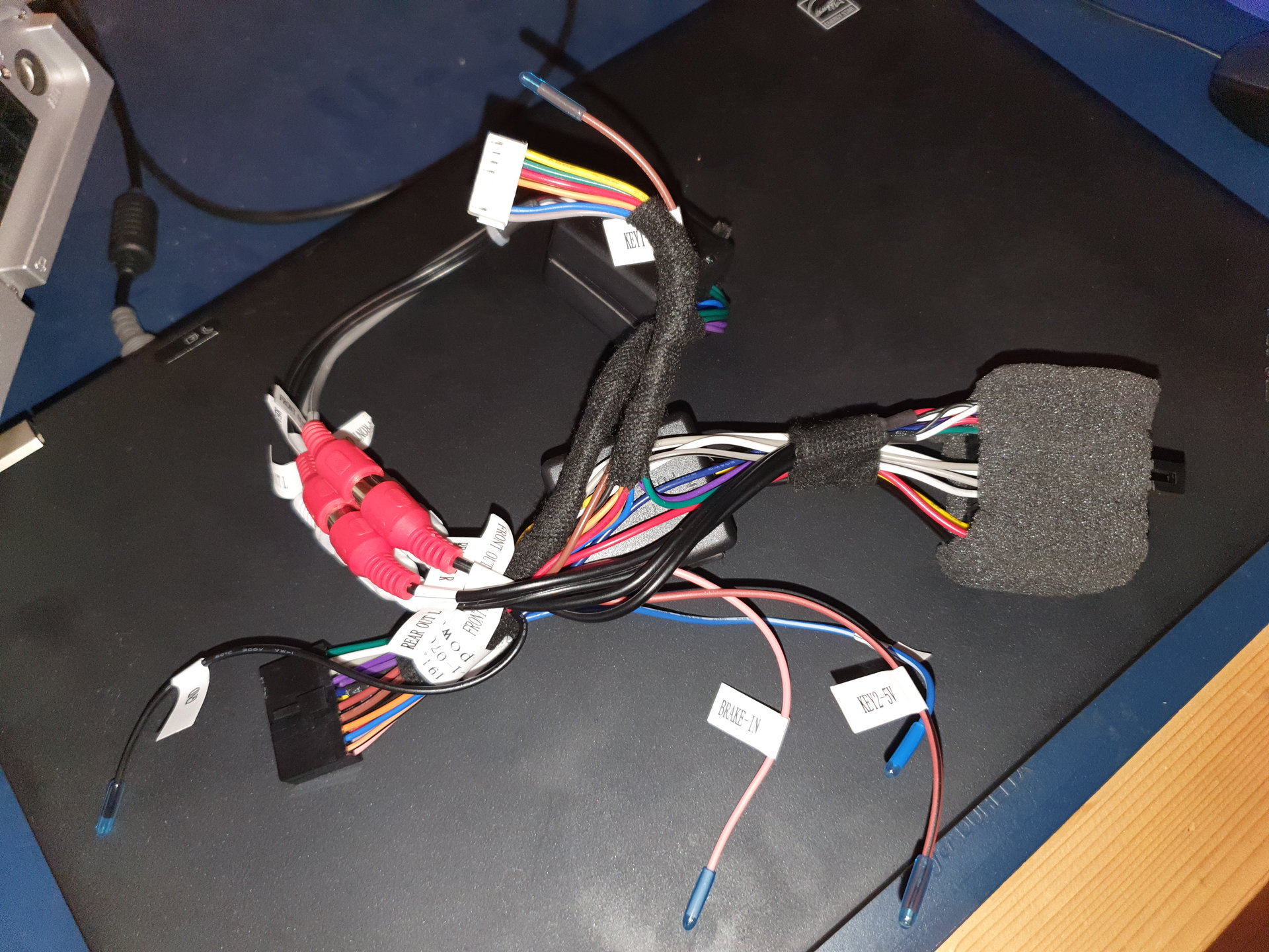

Schau mal bitte im Karton nach, da muss noch ein komplettes Anschlusskabel bei sein. Da ist ein braun/rotes Kästchen dran. Das ist die CAN-Box.
Reaktionen: HerrDoctorPhone
Ja
hab es angesteckt und es geht ;-)
