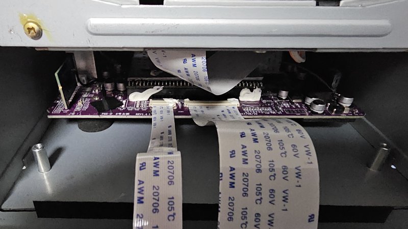

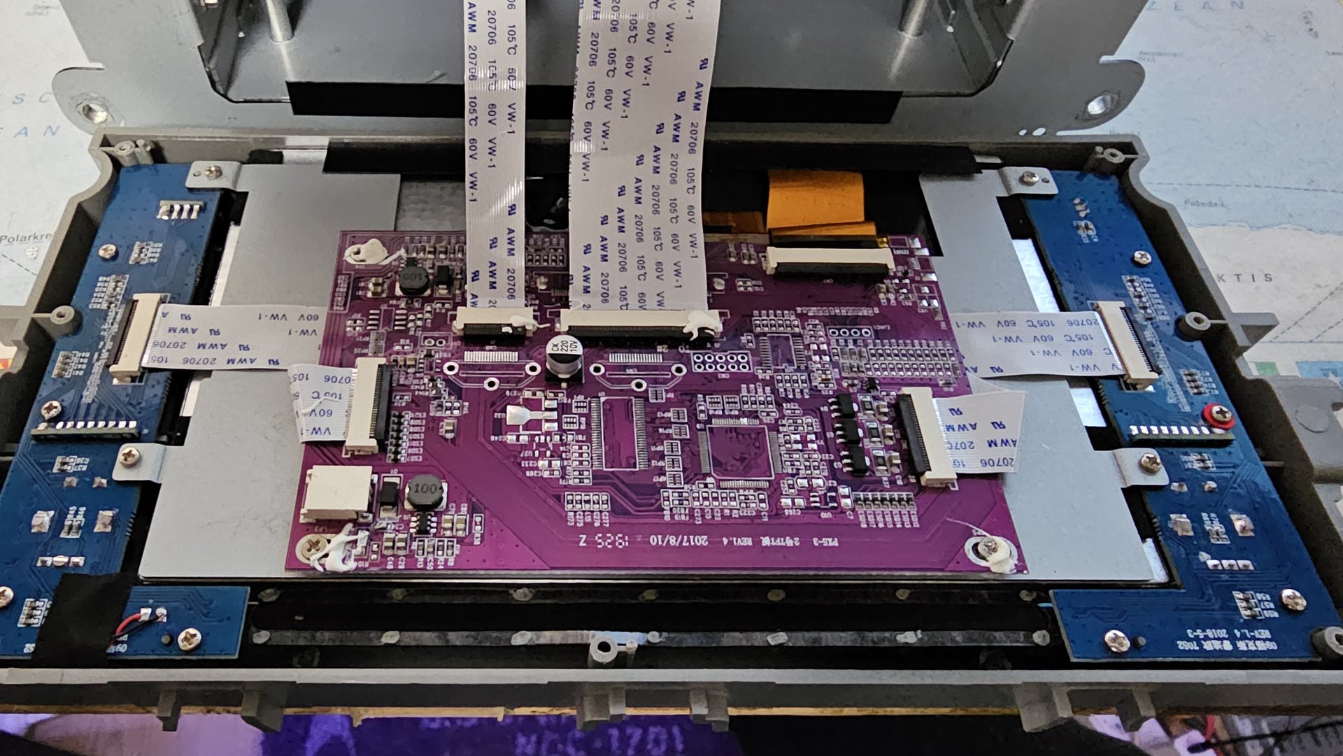

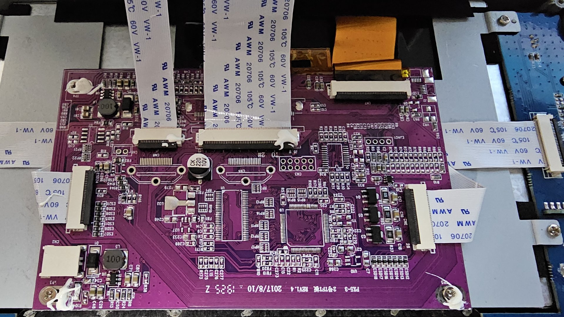

So, hier mal drei Fotos von dem Display. Man sieht ja, da ist unten eine Metalplatte, wo das Display dran ist und oben die violette Platine, die vermutlich die Displaysteuerung ist und auch die Seitentasten.
Ich werde bei Pumpkin nochmal anfragen, was bei denen den nun die Display Platine ist. Wenn das wirklich inkl. der violetten Platine ist, wäre ich bereit, die 45 € zu riskieren, da ich denke, das eher in der Platine der Fehler zu suchen ist, als im Gerät auf der Hauptplatine.

Ich werde die Bilder von der Display Platine mal an den Support schicken und fragen, ob die wirklich das ganze Teil meinen.
Vom Preis her denke ich doch, das die beides meinen. Display plus Platine. Überleg mal. Das neue Radio, was ich gekauft habe, hat 250 € gekostet. Abzüglich Displayplatine noch 200. Darin enthalten dann quasi Hauptplatine, DVD Laufwerk, Gehäuse, Kabelbäume, Mikrofon, GPS Antenne, WLAN Antenne und deren Gewinn.
Erscheint mir realistisch, dass das Display inkl. Platine nur 45 € kostet.
