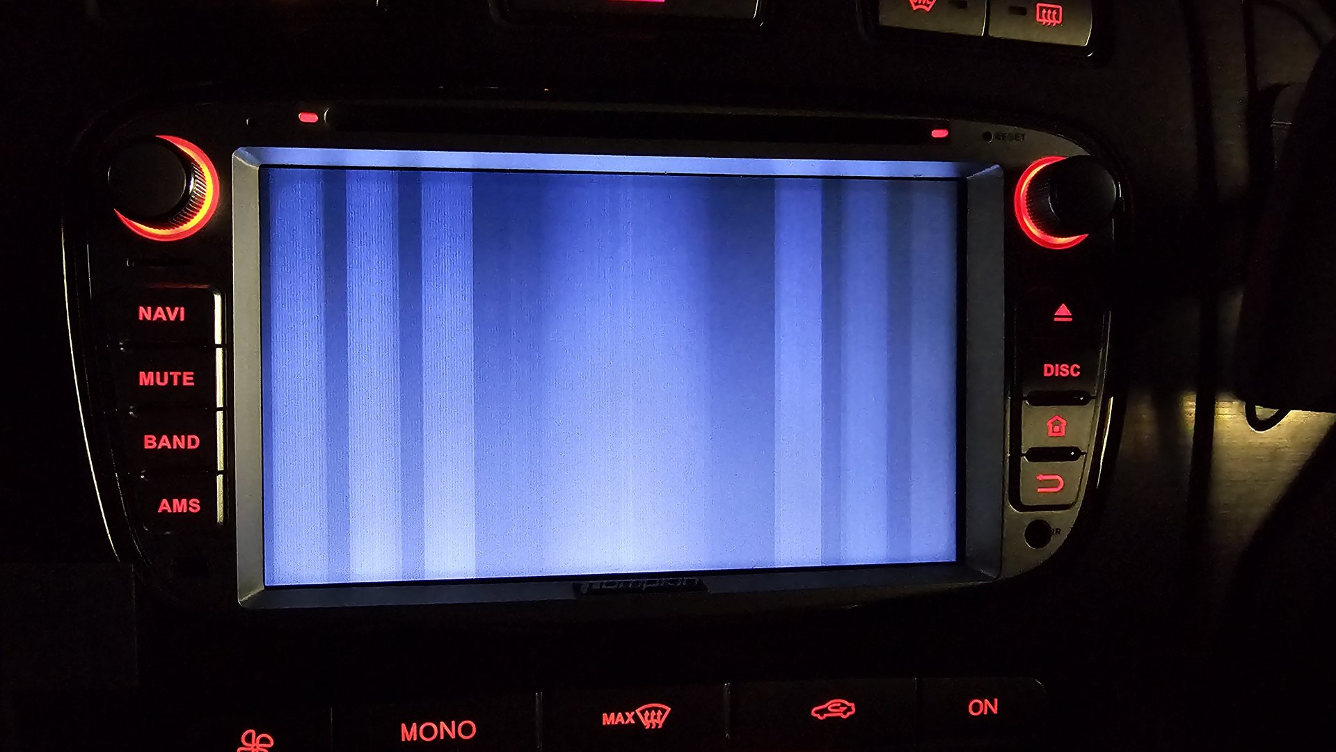

Da ich letztens 4 Wochen in Reha war, stand mein Auto nur rum. War ja klar, danach war die Batterie tiefentladen.
Gut, hab ich heute eine neue eingebaut. Soweit auch alles ok. Aber seit dem zeigt mein PX5 nur noch diesen Bildschirm an.
Reset über die Rest Taste bringt nichts.
Es fährt wohl auch normal hoch und Apps, die automatisch starten, laufen auch.
Jemand eine Idee, was man noch machen könnte ?
PS: Ich sehe auch, das der Bildschirm hier blau erscheint, in Wirklichkeit ist er aber eher grau.

Nein Reset ist nicht Boot - ein entscheidender Unterschied - denn in der BootPhase wird der Digitiser aktiviert.
(Das deutet auf deinen Screenshot hin)

Ich fürchte also schon, das hier wirklich eine Spannungsspitze etwas am Radio zerstört hat.
So, ich habe das Radio mal ausgebaut und ein wenig zerlegt. Das Display ließe sich eigentlich recht einfach tauschen, aber ob ich da Ersatz bekomme, ich wage es fast zu bezweifeln.
Nun wollte ich es zumindest mal mit Strom versorgen. Also 12V dran. Die Beleuchtung der Tasten geht kurz an und gleich wieder aus. Ich vermute mal, das der Lgnition (ja, der heißt hier wirklich so) noch ein Signal geben muß, das die Zündung an ist. Nur, das soll ein Rotes Kabel sein, was bei mir aber in dem CAN Bus Teil verschwindet und da will ich nun nur ungern rumfummeln.
Jemand ne Idee, welche Anschlüsse alles wie belegt sein müssen, damit das Radio an geht ?
Ist ein AA0483S-D01
