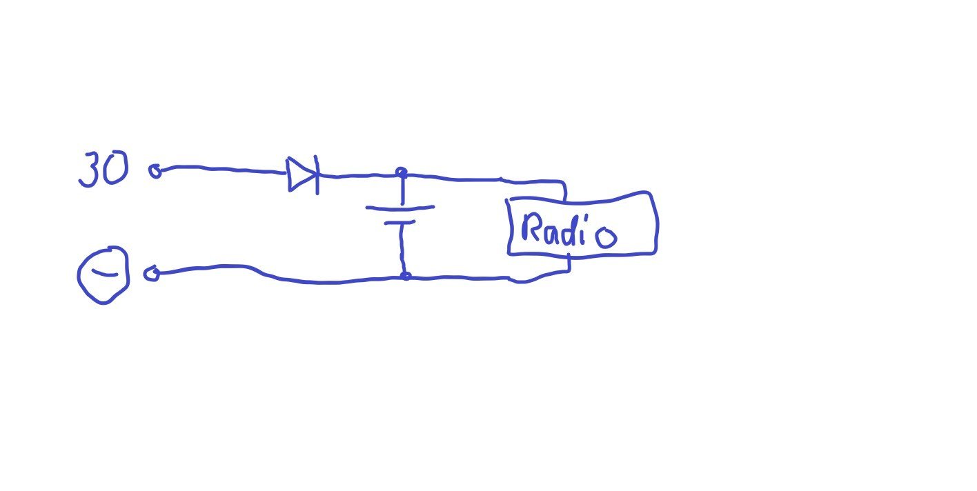

Ich habe einen Focus MK1 und der hat eine nagelneue Batterie drinn. Trotzdem bricht beim starten die Bordspannung so weit zusammen, dass mein Pumpkin einen Neustart macht. Vermutlich sind die alten Anlasser doch etwas größere Stromfresser, vor allem jetzt bei kalten Temperaturen. Da haben auch die Batterien nicht die volle Kapazität, trotz Erhaltungsladung.
Ich habe mir jedenfalls schon vor längerer Zeit eine kleine Pufferschaltung gebaut, welche über eine Leistungsdiode und einen kleinen 12Volt Akku das Dauerplus vom Bordnetzt puffert. Bricht beim starten das Bordnetz kurz zusammen, wird Dauerplus durch den Akku mit Spannung versorgt, und die Diode verhindert, dass der Akku ins Bordnetz speist (Sperrichtung). Bei Spannung im Bordnetz über 12 Volt, bzw größer als die Spannung des Akkus öffnet die Diode und versorgt Radio mit Strom und Akku wird geladen.
Mal ein kleines Paint Geschmiere um das zu verdeutlichen:
Interessante Schaltung. Aber passt bei mir leider nicht.
Ich habe ja ein batterieladegerät angeschlossen, das schon so lange läuft, das es nicht mehr auf Laden, sondern nur Erhaltungsladung steht, eben weil die Batterie randvoll ist.
Mir wird ja auch eine Spannung von 12,2 Volt angezeigt. Sowohl am Ladegerät, als auch im Instrimentenbrett.
Wenn ich nun die Zündung abmache, aber noch nicht starte, führt das Pumpkin schon einen Neustart durch.
Das es also ein Problem mit der Batterie ist, schließe ich eher vollkommen aus.
