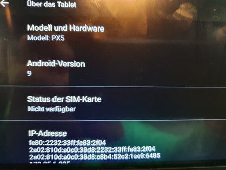

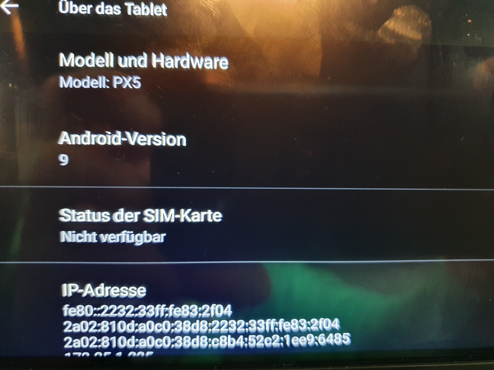

Du weißt wie man Screenshots macht im Radio?
Einstellungen --> Manager Screenshot --> In der Statusleiste zeigt eine..... Taste. Die aktivieren. Dann bekommst du ein kleines Kamera-Symbol in der Statusleiste.
Zu den einzelnen Fragen:
SkiRitchy schrieb:

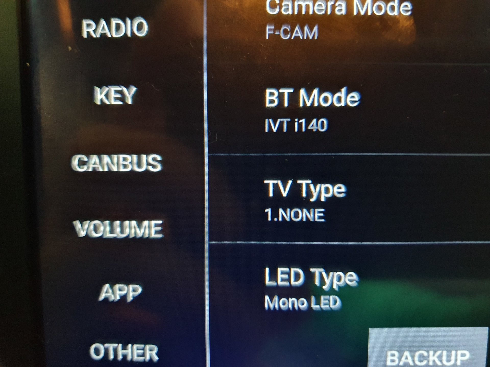

- Bluetooth lässt sich nicht einstellen (im Menü ohne Funktion)
Geh mal bitte in Einstellungen --> Allgemeine Einstellungen --> Werkseinstellungen (PW = 126) --> Func (etwas runter scrollen) und mach mal einen Screenshot von BT Mode.

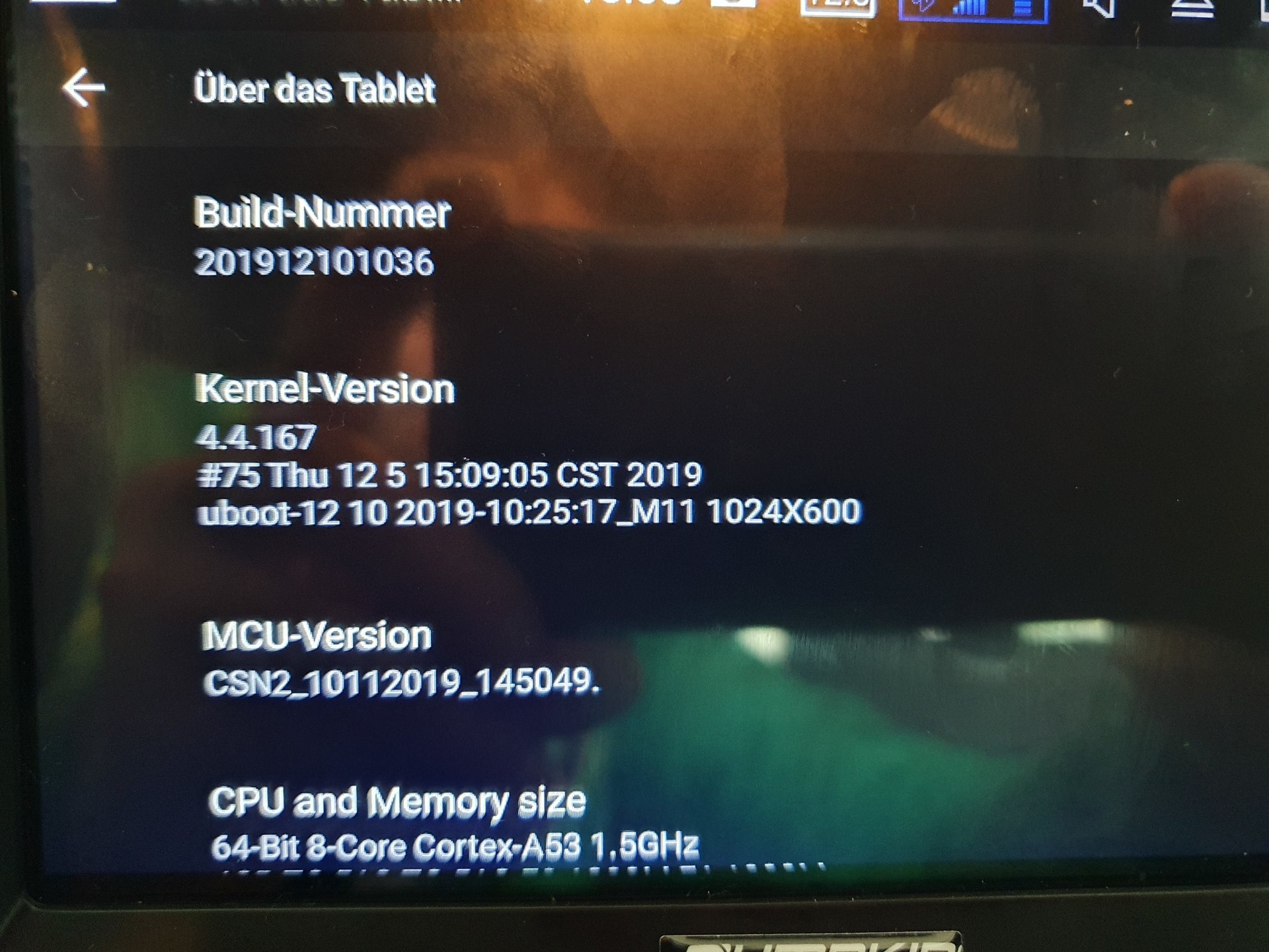

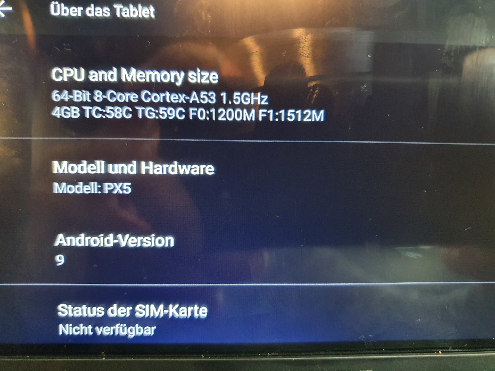

Einen Screenshot von "Über das Tablet" (wahrscheinlich sind 2 nötig, weil Modell und Android-Version auch wichtig sind.
Lade beide Screenshots hier hoch, oder alternativ auf einen Filehoster und schick mir die Links per PN.

Screenshots von "Über das Tablet" benötigt... siehe oben.

Das mit den Screenshot geht ned weil die Statusleiste im Startbildschirm des Launcher nicht da ist
hab es mit dem Handy fotografiert
[ATTACH ]776216[/ATTACH]

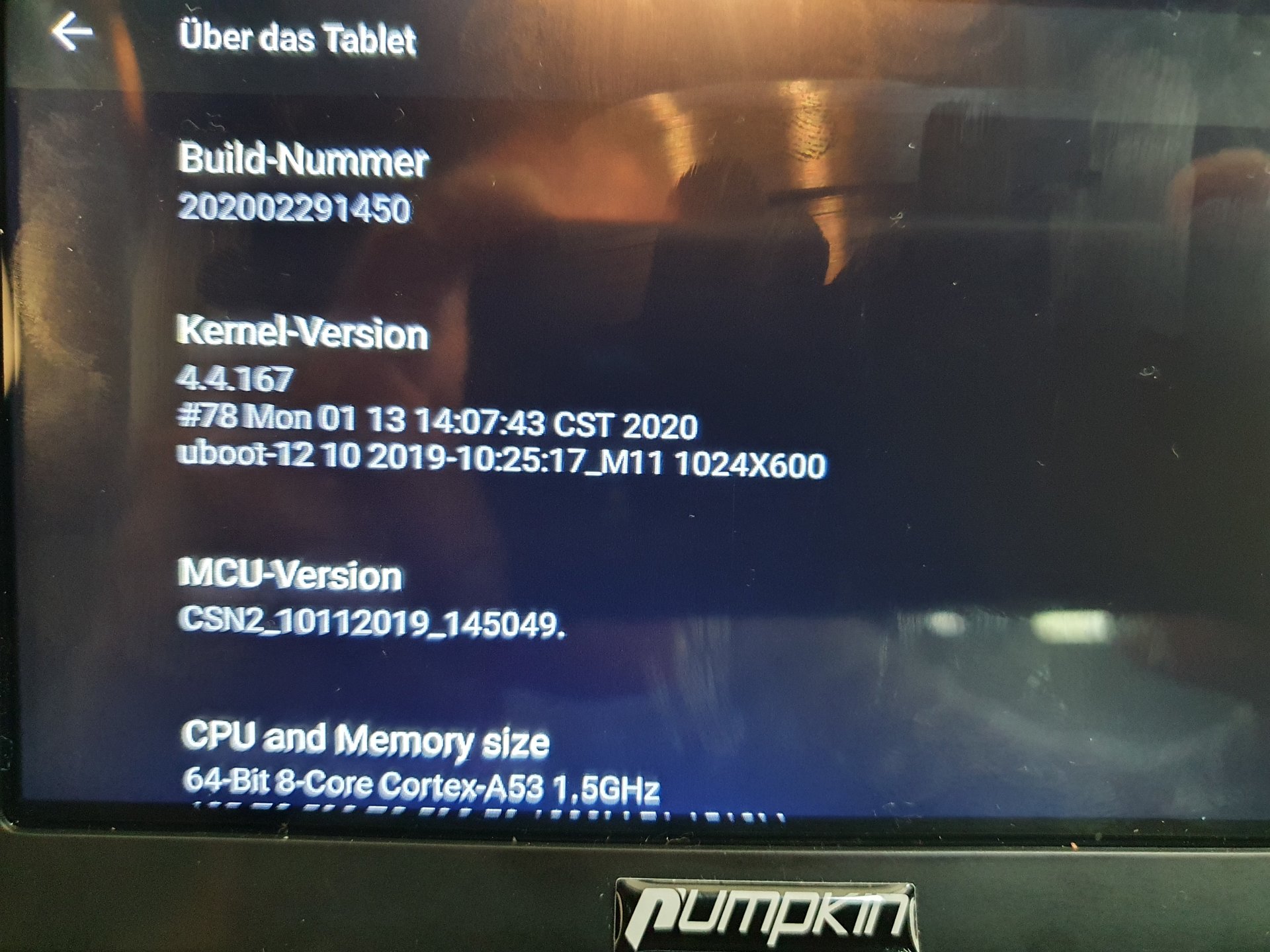

Die Statusleiste wäre aber bei den Bildern da gewesen... 😉
Es gibt übrigens ein Update für dein Gerät February 29th 202002291450
Das mit den Sendern ist klar, weil dieses 10-sekündige Shut down ist ein Reset.
Nachtrag:
Hast du bei der Erstinstallation des FCC bei Gerätetyp auch CSN2 gewählt?
Das kannst du noch ändern:
FCC-Settings --> System --> ganz runter auf Erweiterte Einstellungen --> Wähle Gerätetyp --> CSN2 auswählen

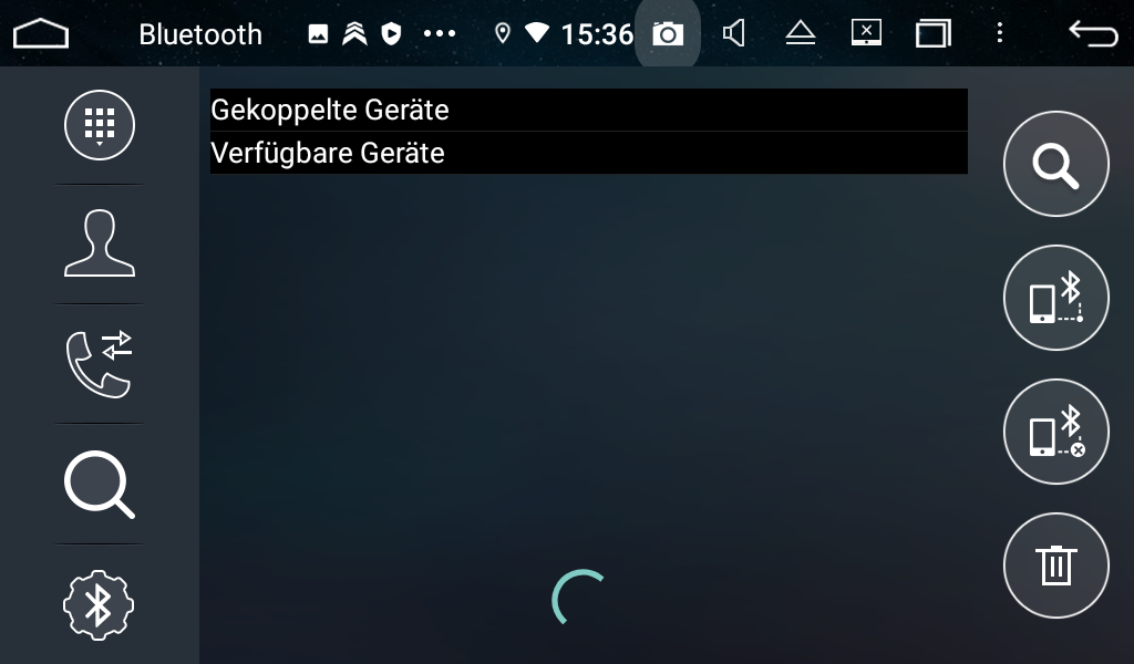

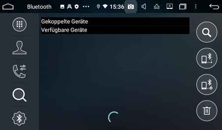

Jetzt kann ich mich gar nicht mehr mit Bluetooth verbinden
Mein Handy wird einfach nicht gefunden

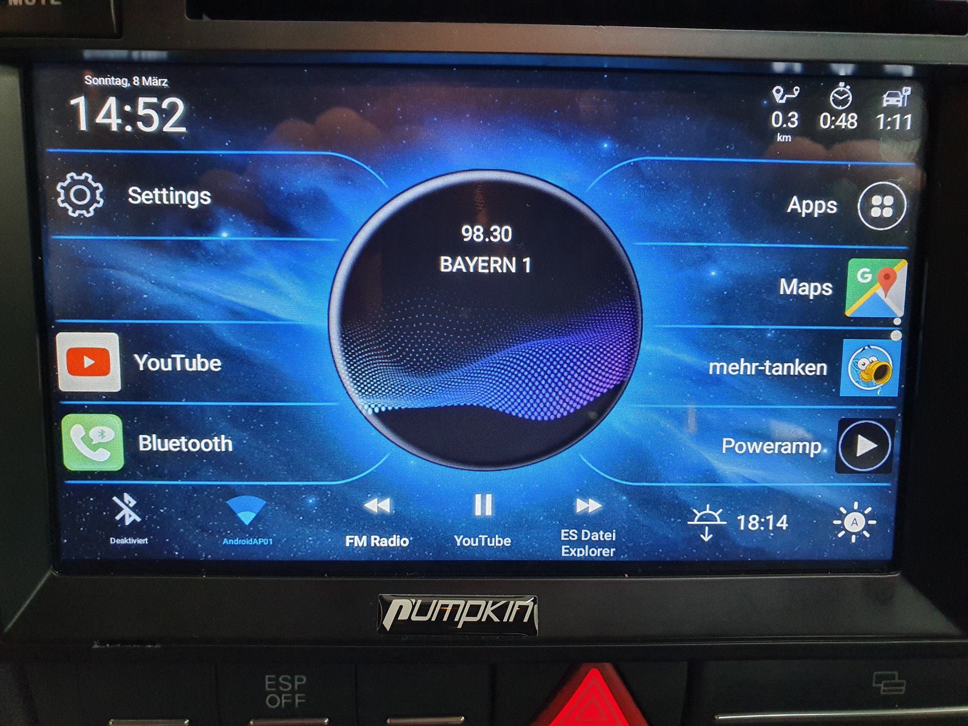

wie ändere ich die unteren schnellzugriffe
also da wo youtube - fm radio - es datei explorer steht

Wegen BT, geh in die Einstellungen und ändere mal den BT-Stack.
Kann gerade nicht nachschauen, aber der scheint sich ab und an beim Update zu verstellen.
Die Widgets lassen sich ganz einfach ändern, indem du die lange gedrückt hältst. Dann geht das Menü für das Widget auf.
Wie komme ich zum bt stack
Android Einstellungen --> Da wo du das PW eingeben musst (126)
Dort gibt es einen Bereich mit BT. Da wird wahrscheinlich der falsche BT-Stack eingetragen sein. Musst du mal probieren, welcher passt. Kaputt geht da nix.
