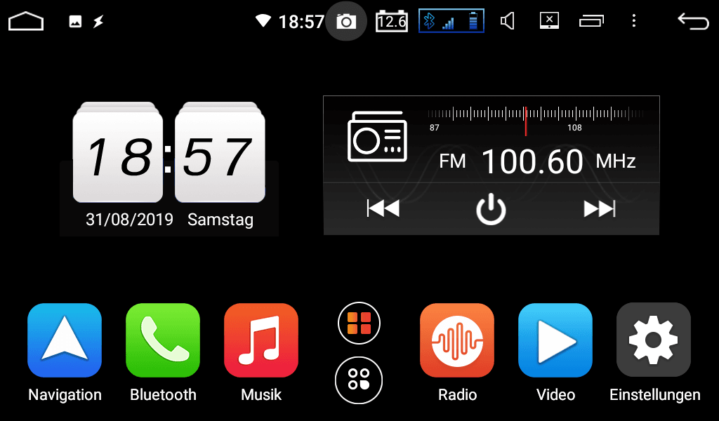

Der Original-Launcher ist wie gewohnt von Pumpkin, ebenso die mitgelieferten Apps.

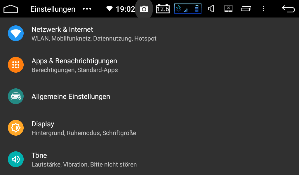

  11. Das Settings-Menü wurde aufgeräumt, ebenfalls das Menü für die "Werkseinstellungen". Hier gibt es nicht mehr das seltsame Menü, sondern sauber gegliedert. Leider nicht auf Deutsch, aber ich denke damit kann man leben.
  12. Anzeige der Batteriespannung in der Statusbar ist jetzt in den "Persönlichen Einstellungen" möglich.
  13. Außerdem werden jetzt auch auf Wunsch die Einstellungen vom Telefon angezeigt. Hier sieht man dann die Feldstärke und den Akkuzustand oben in der Statusbar.

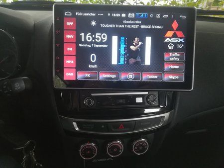

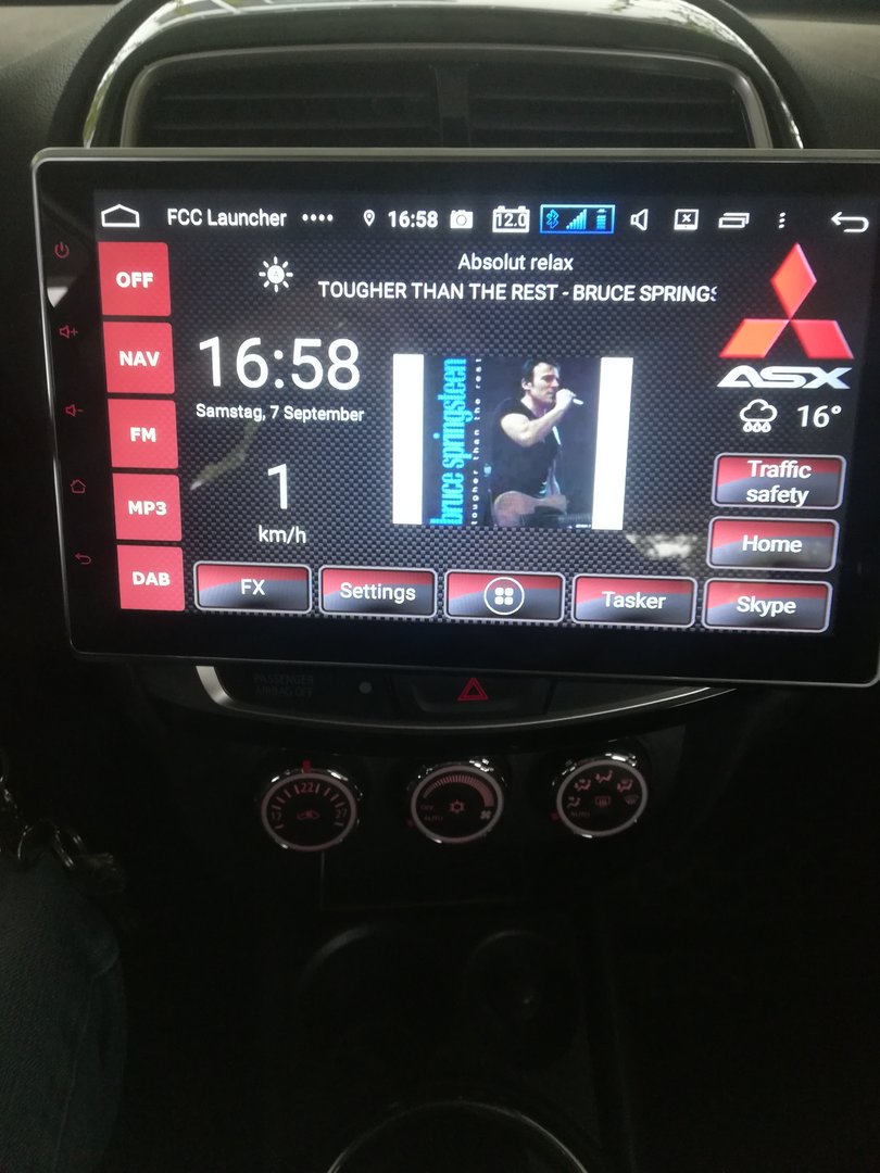

  • Gestern habe ich das Radio dann mal eingebaut. Als Erstes fiel mir auf, dass Pumpkin sich bei diesem Radio endlich mal an die in EUR üblichen Einbaumaße hält. Meine bisherigen Radios benötigten immer Nacharbeit am Einbaurahmen. Ein neuer Rahmen ist somit fällig, weil der vorhandene Rahmen zu groß nachgearbeitet wurde.

  • Das neue Android 9 Design von Pumpkin ist derzeit noch in der Mache. Bin mal gespannt, wann das kommt. Da zeige ich demnächst mal ein paar Bilder zu. Das sieht sehr schick aus.

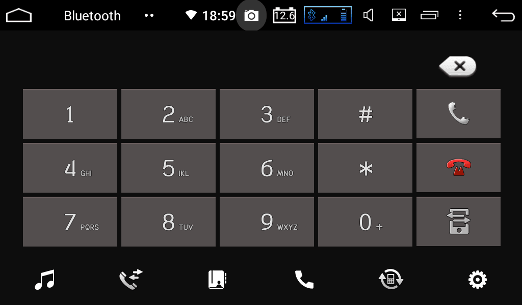

  • An meinem Auto funktionieren die Telefon-Tasten gerade nicht, sie werden von der App nicht erkannt. Ich musste also meine Spracheingabe-Taste umfunktionieren, dass ich über das Lenkrad einen Anruf annehmen und auflegen kann (Doppelbelegung der Tasten geht über long click)

Ich hatte das nicht auf den Fotos gesehen, erst dein Foto von der Headunit im Auto mach diese Tasten sichtbar.
Sind die Tasten und Drehregler tastsächlich am Doppeldin Gerät drauf.
Bei keinem original Foto konnte ich diese Regler und USB Eingang sehen...!
Wen dem so ist dann würde ich diese Gerät sofort anderen vorziehen....
Danke
Grüße
Hi @SCSLWS ,
ja, die beiden Knöpfe und der zusätzliche USB sind an der Frontblende der Unit untergebracht.
Um dran zu kommen, muss man den Screen nach oben schieben.
Tasten hat das Gerät nur die Software-Tasten auf dem Screen.

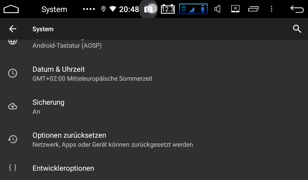

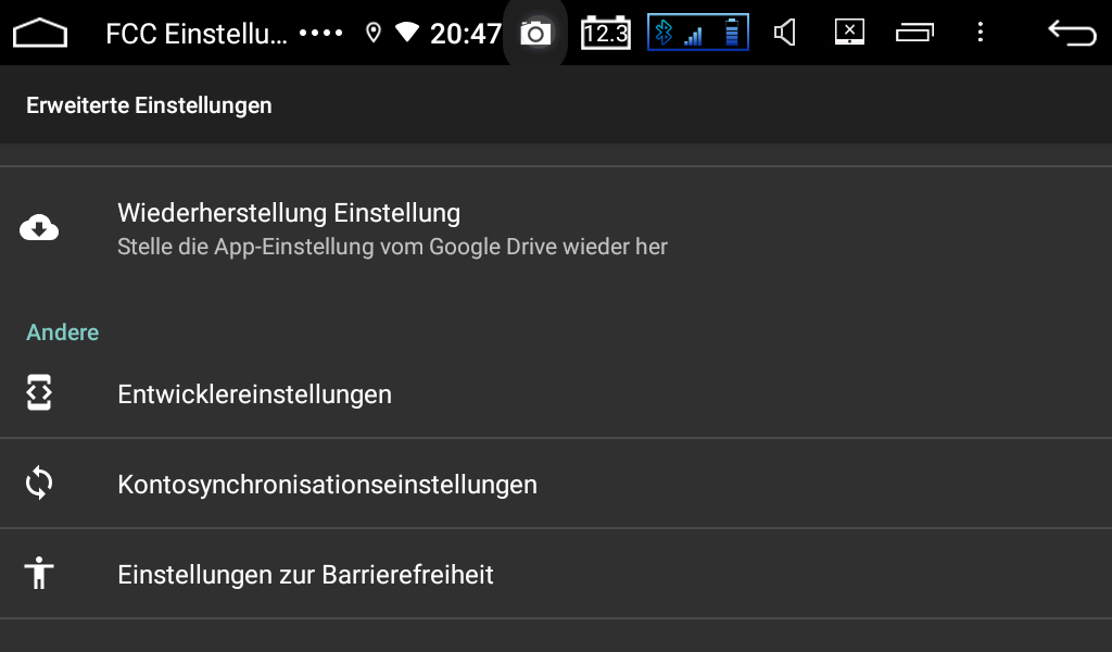

  • Entwicklermenü ist Passwort geschützt. Das PW hat wohl nicht einmal Pumpkin. Es sei geheim....Aber ich bin dran.
Tja...
Wenn Pumpkin nicht damit rüber kommt, dann muss man sich einen anderen Weg suchen.
Hab ich gemacht. 😉
Benötigt wird ADB auf dem PC installiert.
Der Command für ADB lautet:
Code:
adb shell settings put global development_settings_enabled 1
...und voila...

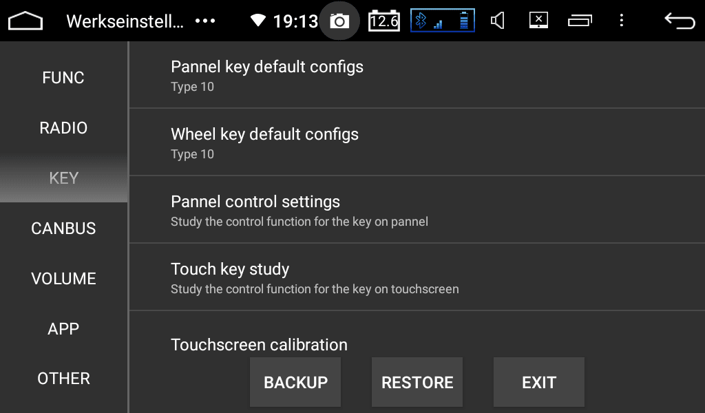

Die Buttons am Rand kannst du programmieren. Dafür musst du in die Werkseinstellungen. Da findest du einen Punkt KeyStudy oder so ähnlich. Da kannst du die Buttons neu einstellen.
Einschalten geht tatsächlich nur über den Schlüssel.

Ich habe 4 Pumpkins in der Fam. und bin durchweg begeistert.Das 10.1 ist halt schon ein Prügel,aber ein richtig guter
Das 10.1 ist und bleibt mein bevorzugtes Gerät im Auto.
Der Screen ist der Knaller.
Aber Achtung beim Einbau:
Dadurch, dass die Platinen hängend montiert sind und die Warnschilder für die Verschraubung falsch geklebt sind, ist es wichtig nur ganz kurze Schrauben zu verwenden. Schaut euch das genau an, bevor ihr was schraubt...
Ich habe es für mich umgebaut, dass die Platinen wieder am Boden sind...
Wahrscheinlich werde ich mir noch den Nachfolger holen, mit komplett drehbarem Screen.... 🤭
