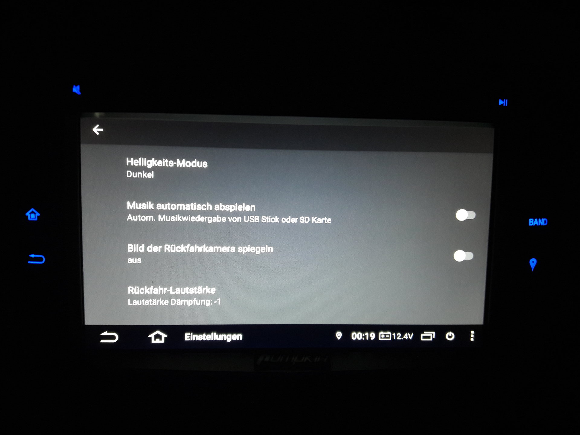

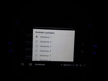

@Heizoelkocher:
Hab extra für dich nachgeschaut.
Die Einstellung ist bei mir zu finden unter:
Einstellungen / Fahrzeugeinstellungen / Erweiterte Einstellungen / Rückfahr-Laustärke
Bei dem Wert "-1" besteht nur eine geringe Lautstärke Differenz 🙂.
Mein OS: Android 9 Hal9k
Evtl. ist diese Einstellung nicht mit dem stock OS gegeben oder taucht erst auf nachdem man eine RFK in Betrieb nimmt.

hansstramm schrieb:
@Heizoelkocher:
Danke - aber diesen Punkt gibt es bei mir (AA0472B) leider nicht.
Wenn ich die RFK in Betrieb nehme = einschalte, ist das gerät blockiert und ich komme nirgend wo mehr ran.
