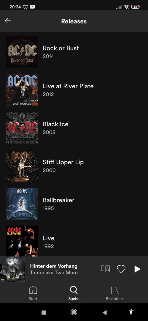

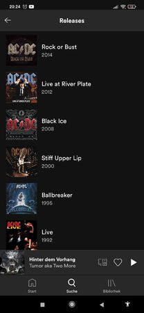

Spotify ist überhaupt keine Alternative, da Spotify kein AC/DC kennt. :D
Mir werden derzeit mehrere komplette Alben, 26 Playlists und 67 Einzelsongs angezeigt.
Ich muss aber dazu sagen , dass ich ein Premium Account besitze.
Reaktionen: Gelöschtes Mitglied 342348
Ohne Premium...

Kann man mal sehen, wie lange ich Spotify schon nicht mehr genutzt habe. :D
Airbourne hatten die, soweit ich mich erinnere, auch nichts oder nicht viel drin.
