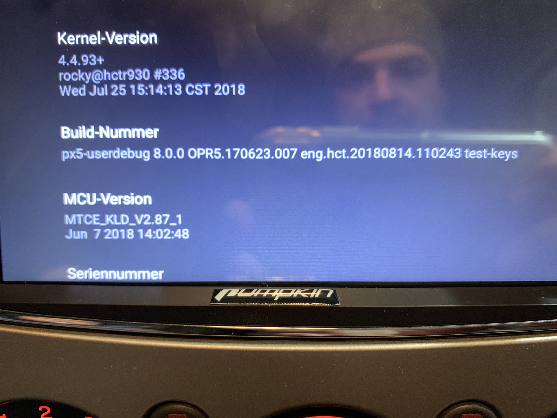

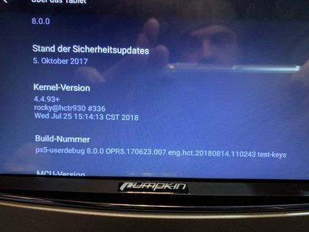

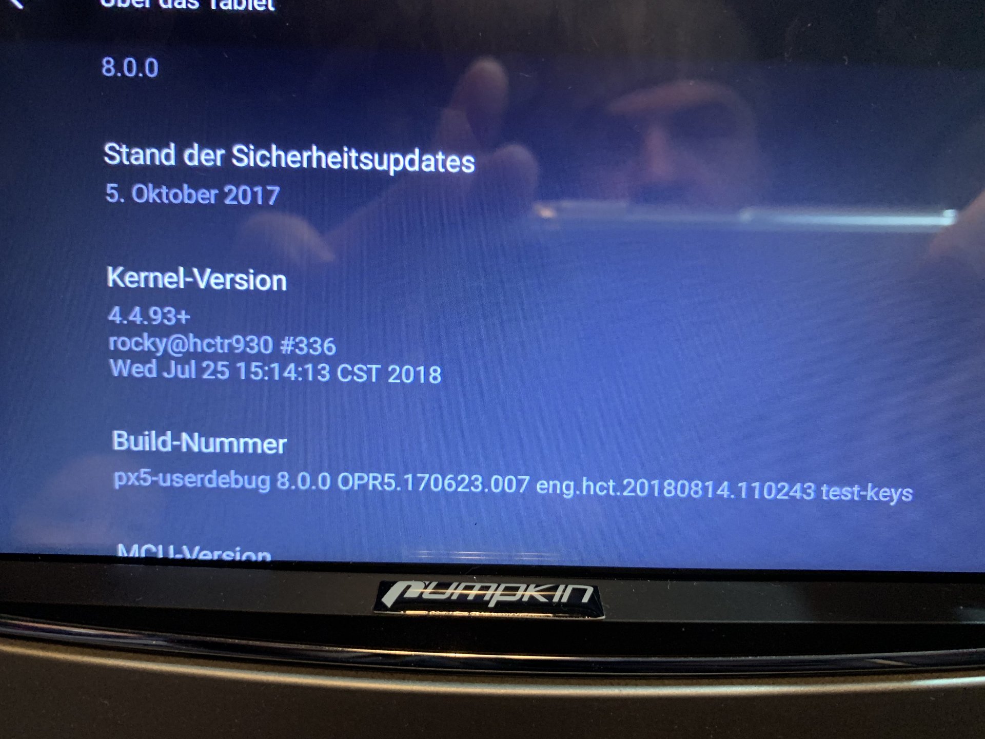

Hallo habe ND0572B im Ford Focus.
MCU:
MTCE_KLD_V2.87_1 Jun 7 2018 14:02:48 und der
Build -Nummer:
px5-userdebug 8.0.0 OPR5.170623.007 eng.hct.20180814.110243 test-keys
sind das die Aktuellen Versionen und wo bekomme ich die Aktualsten aus von Pumpkin die melden sich ja nicht!?!?!?!?

Lass die Finger von den MCU, wenn du kein Original hast...
Wenn Pumpkin sagt, dass sie keine neuere Version haben, dann kannst du das glauben.
...aber mach was du willst, aber mecker nicht rum, wenn du einen Briefbeschwerer erzeugt hast.
Warum willst du auf Teufel komm raus das System updaten?
Das Radio ist KEIN Mobilphone!!! (aber selbst da wird das langsam zu einem Verhalten, was an Verfolgungswahn grenzt.)
Selbst mit einem frisch gebackenen ROM wirst du kein neues Sicherheitsupdate bekommen.
Es macht keinen Sinn.
