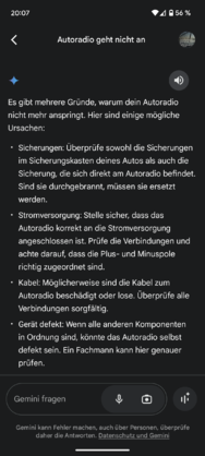

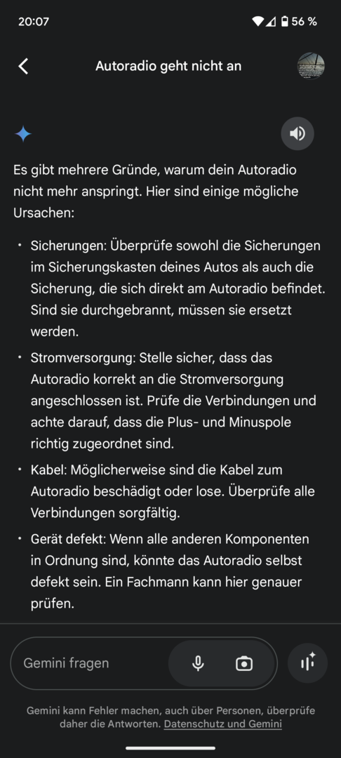

Ja habe ja auch schon gegoogelt hat mir aber nicht wirklich weitergebracht deshalb frage ich ja hier im Forum.
Meine Frage war ob ich das Autoradio aufmachen muß ob die Sicherung nicht aussen sondern innendrin ist und wenn der canbus defekt ist ob dann das Radio auch schwarz ist?
