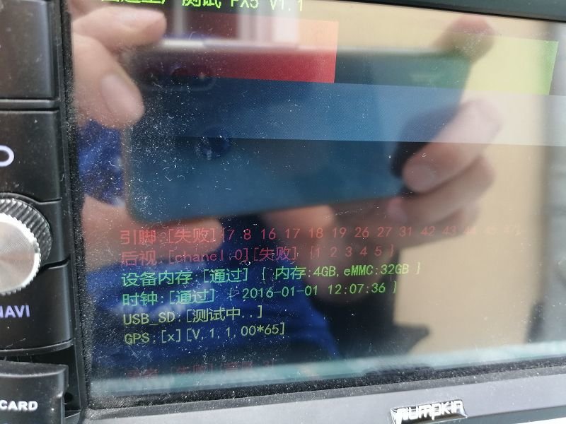

Hat leider nicht funktioniert. Habe mich komplett an die Anleitung gehalten, aber ich bekomme nach dem Reboot das Bild:
Ins Recovery komme ich aber noch nach einem Druck auf RESET.
Was kann ich jetzt machen?!?!
Bearbeitet von: hagex - Grund: Bild verkleinert. Gruß von hagex
Hast du die Userdata gelöscht und Factory Reset gemacht?
Wenn nein, dann noch mal flashen.
Steckt die SD-Karte noch drin?
Alles gemacht. Hab dann nochmal einen RESET mittels Knopf gemacht - dann ging es!!! Seltsam...
Läuft jetzt wieder alles, auch wenn der Startbildschirm etwas gewöhnungsbedürftig ist...
Jetzt erstmal wieder alles installieren.
Reaktionen: Gelöschtes Mitglied 342348
