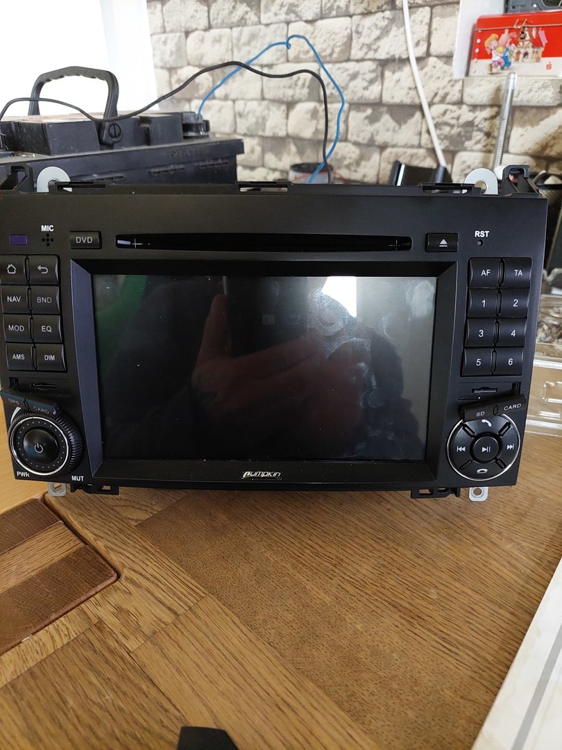

ich habe bei meinem Pumkin PX30 android 10 model AA0578B-B01 reset dedrückt und jetzt geht es nicht mehr an tut sich nichts mehr kann einer helfen bei meinem problem

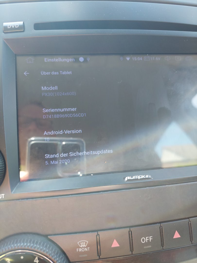

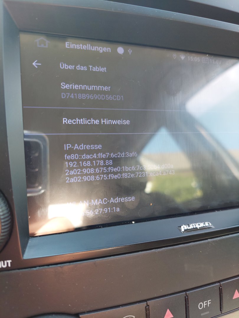

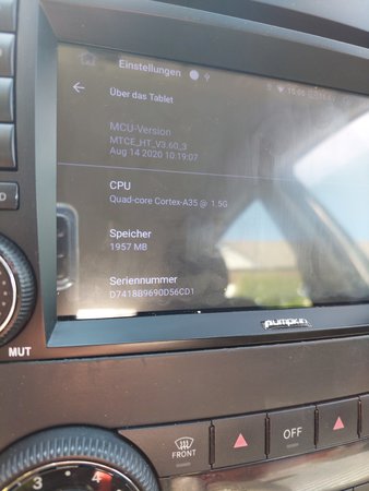

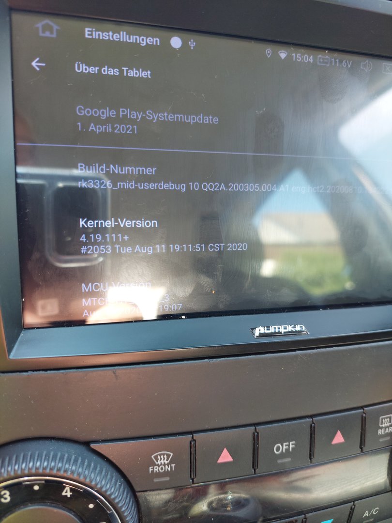

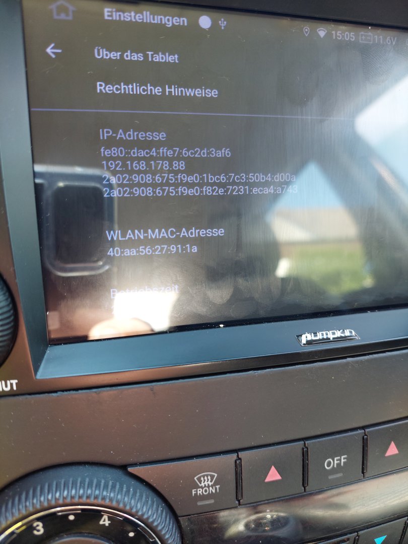

hatte mal bilder gemacht vor par tagen wie noch alles gut war

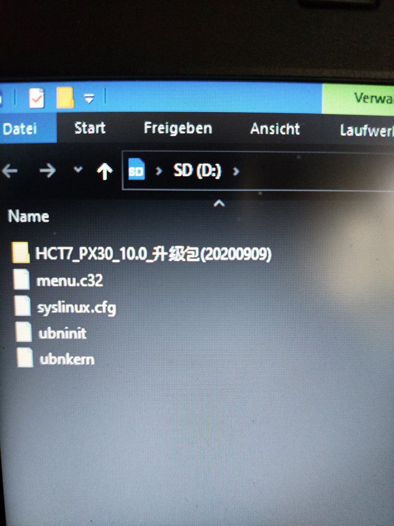

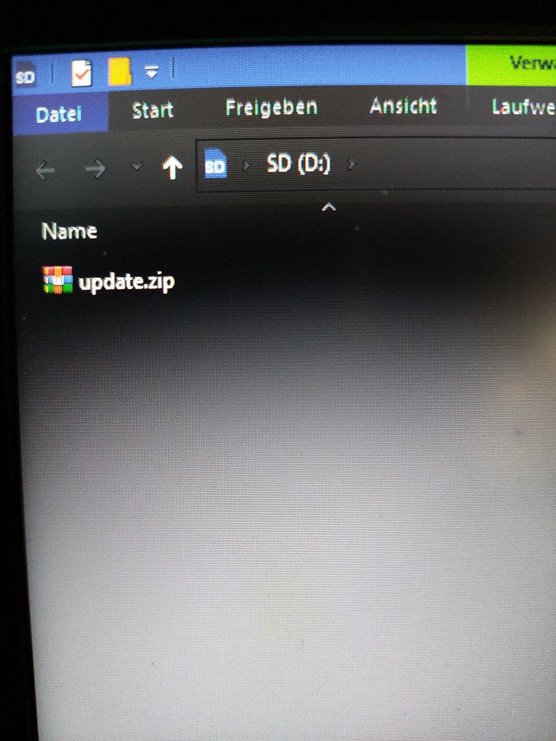

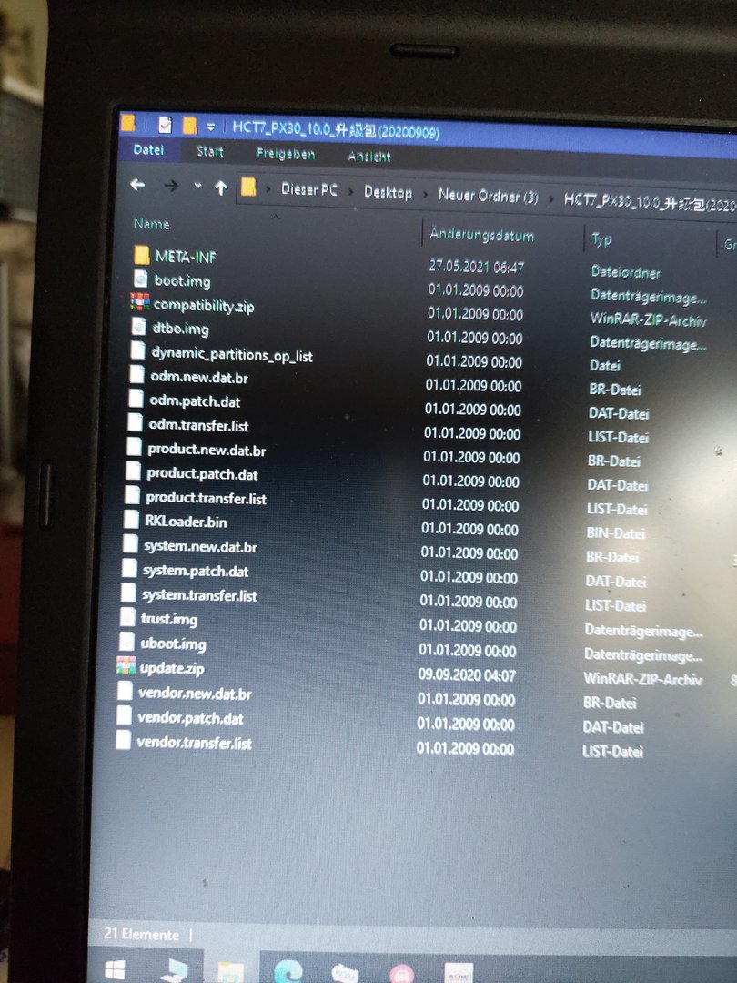

@ralfdiefunz
Das ist ja ein HCT Unterbau.
Link von oben und dann das hier auswählen: HCT7_PX30_10.0_ota(20200909).zip
Musst mal in das Zip rein schauen, ob es da ein Update.zip drin gibt. Die muss dann als update.zip auf eine formatierte (nicht größer als 16GB) SD-Karte.
Radio aus machen, SD-Karte ins System rein und Radio an machen. Sollte dann starten. Wenn nicht, dann melde dich.

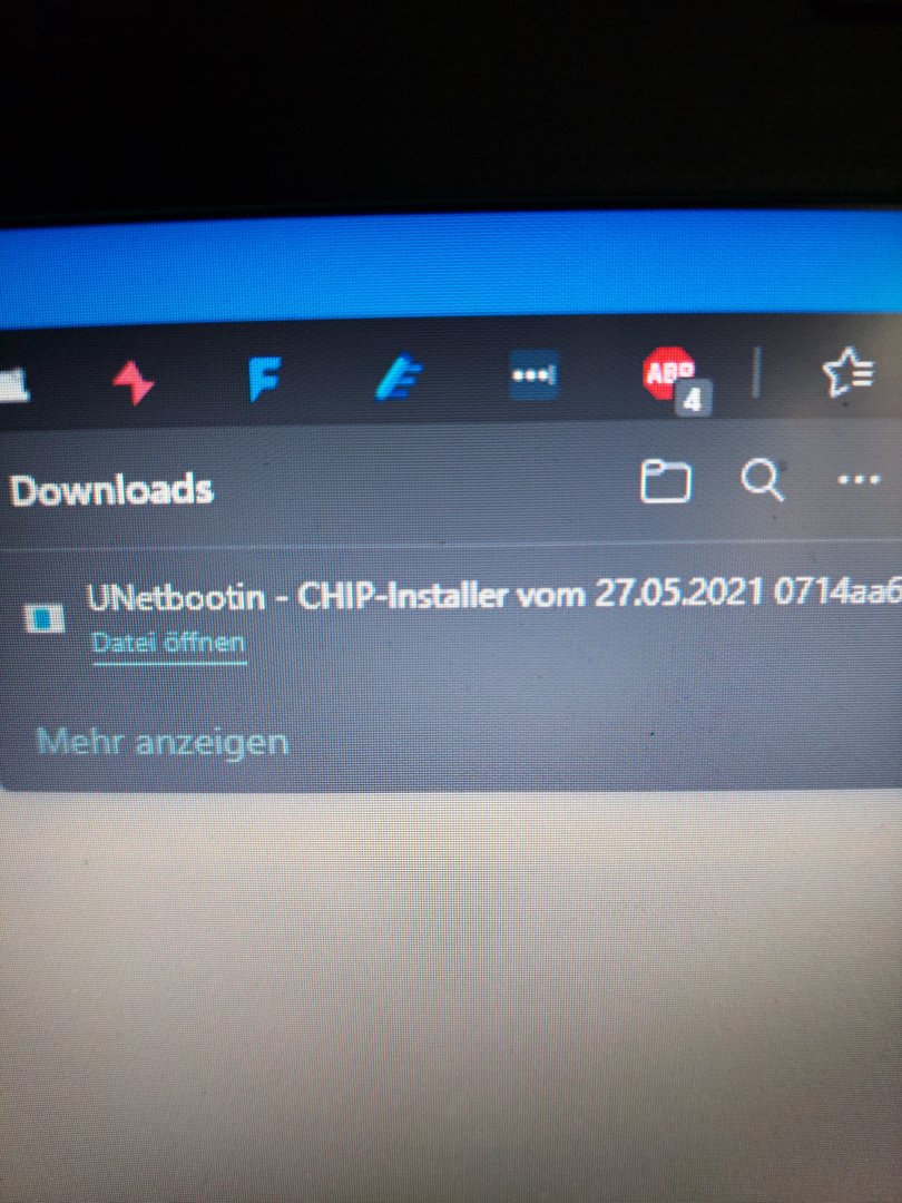

@ralfdiefunz
Nein, das ist kein Tablet!!!
Was ist in der Zip drin, die du runter geladen hast?
Hast du die update.zip auf die SD-Karte gepackt und neu gestartet? Was passiert dann?
Du musst uns schon Infos geben, wenn dir einer helfen soll.
Also was hast du gemacht, was siehst du --> Bilder!

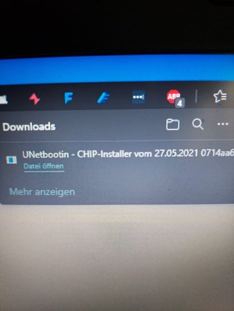

Hy es klappt einfach nicht ich mache bestimmt was falsch besteht die möglichgeit das du mir noch was helfen kannst ?
Bilder bleibt einfach Schwartz kommt garnichts mehr
das ist in der zip
bild 4

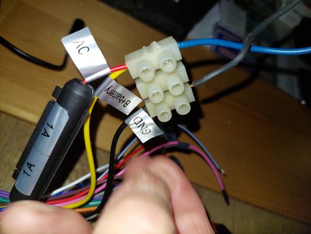

@ralfdiefunz
Okay...
Als erstes muss die zip unbedingt update.zip heißen.
Die muss auf die SD gepackt werden.
Wie hast du das Radio da angeschlossen?
Rot und gelb (IGN und BATT sollten die beschriftet sein auf dem Radio-Deckel)
...und schwarz an Masse
Dann musst du irgendwie in den Bootloader kommen.
Möglichkeiten:
  1. Strom abstecken (Netzteil ausschalten)
    • Lautstärkeregler drücken und festhalten
    • Strom dran (während der Strom angesteckt wird und Lautstärkeregler gedrückt halten)
    • Dann sollten die Buttons nach etwa 10 Sek anfangen zu blinken
    • Sobald die blinken, den Knopf am Radio kurz lösen
    • ...und wieder gedrückt halten, bis der Bootloader kommt.
  2. Bei manchen Geräten funktioniert das statt mit dem Lautstärkeregler über den Reset-Mikroschalter (RST) oben rechts.
    • Gleiches Vorgehen wie oben.
Sollte das Radio dann immer noch nicht reagieren, dann wirds etwas komplizierter.
...aber erst mal das versuchen und schauen, dass du das Radio richtig angeschlossen hast.

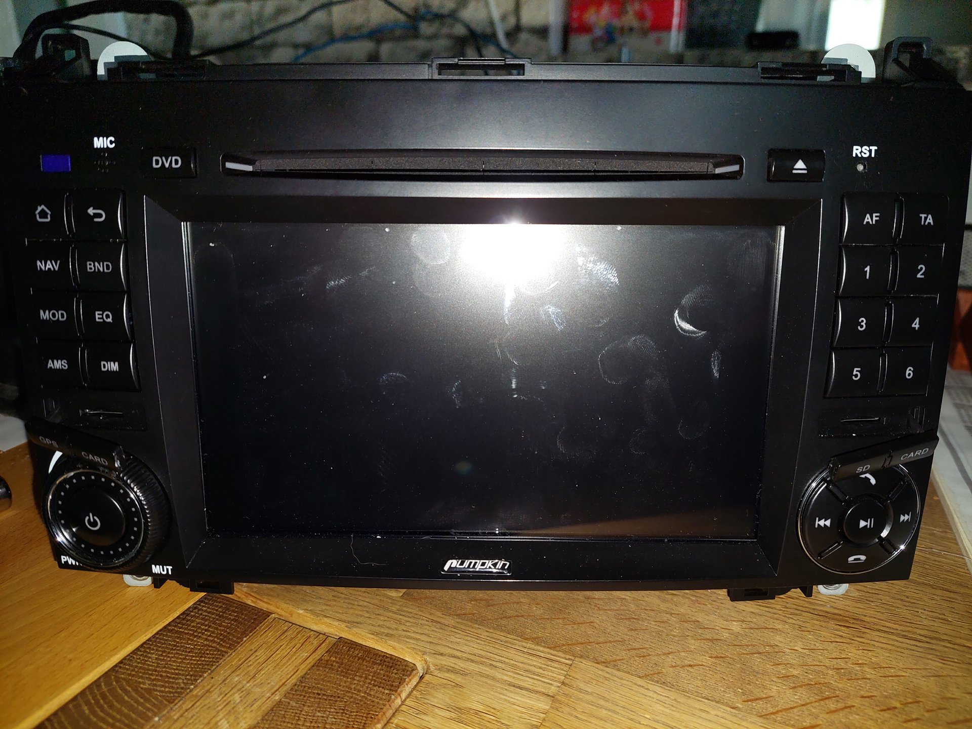

lautstärkerregeler hat er nicht nur reset nix kommt weder blink noch sonstwas ich verstehe das nicht
und das alles weil ich in den einstelungen auf construct 4 geschaltet habe kam neusteart und dan nixxxxxxxxxxx mehr radio 2 wochen alt man
wenn fehler in meiner schreibweise drin sind ich hatte einen schlaganfal und bin erst schreiben wieder am lernen
Kein Problem... Weiterhin gute Besserung!
Bist du sicher, dass die verbaute Sicherung da drin ganz ist? 1Amp ist definitv zu wenig.
5Amp sollte das schon sein. Sehe gerade, dass das die Eingangs-Sicherung für Zündungs-Plus ist.
Das Radio sollte schon ein Lebenszeichen von sich geben.

ja die sicherung ist IO

@ralfdiefunz
Naja... halte mal den Reset-Button so lange fest, bis die Knöpfe blinken. Das dauert schon was. Du lässt den viel zu früh los.
Reaktionen: HerrDoctorPhone
kommt nicht also ist es schrot
Naja... so schnell ist das nicht Schrott...
In dem anderen Video drückst du auf den Button links und die Lämpchen in den Buttons leuchten. Hast du das da auch mal eine Zeit festgehalten?
