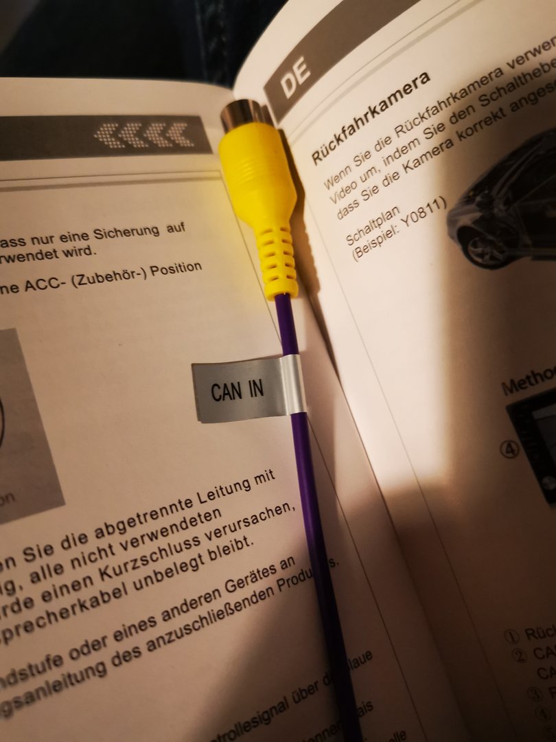

Hab noch ein Kabel gefunden,CAN IN?
Violet mit gelben Chinch
Genau der... :)
Also Schreibfäler....klasse.echt und ich denk mir,ok Can-in.....ist was mit dem Can Bus
Da bin ich auch ein paar Mal drauf rein gefallen.
Dummerweise bei meinem 10.1"-Gerät, was man erst mal komplett einbauen muss, bevor man es prüfen kann.
Das heißt: Wieder den Screen abnehmen, Flachkabel ab, Verkleidung runter, 4 Schrauben lösen, umstecken und alles wieder zusammen bauen.... ist jetzt kein großer Akt, aber kostet ein paar Minuten. Deshalb habe ich mir den 2. gelben Stecker für die CAM mit einem schwarzen Klebeband versehen. So oft, wie das Ding rein und raus kommt...
Die sollten mich als Noop Tester einstellen die dummen Fehler finde ich.
So Kabel neu beschriftet und es klappt.
