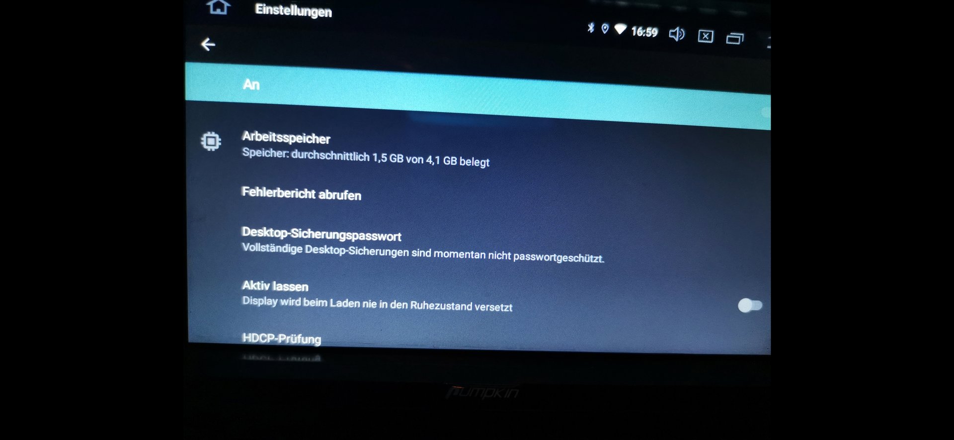

so habe ich auch versucht bekomme nun folgende Meldung:

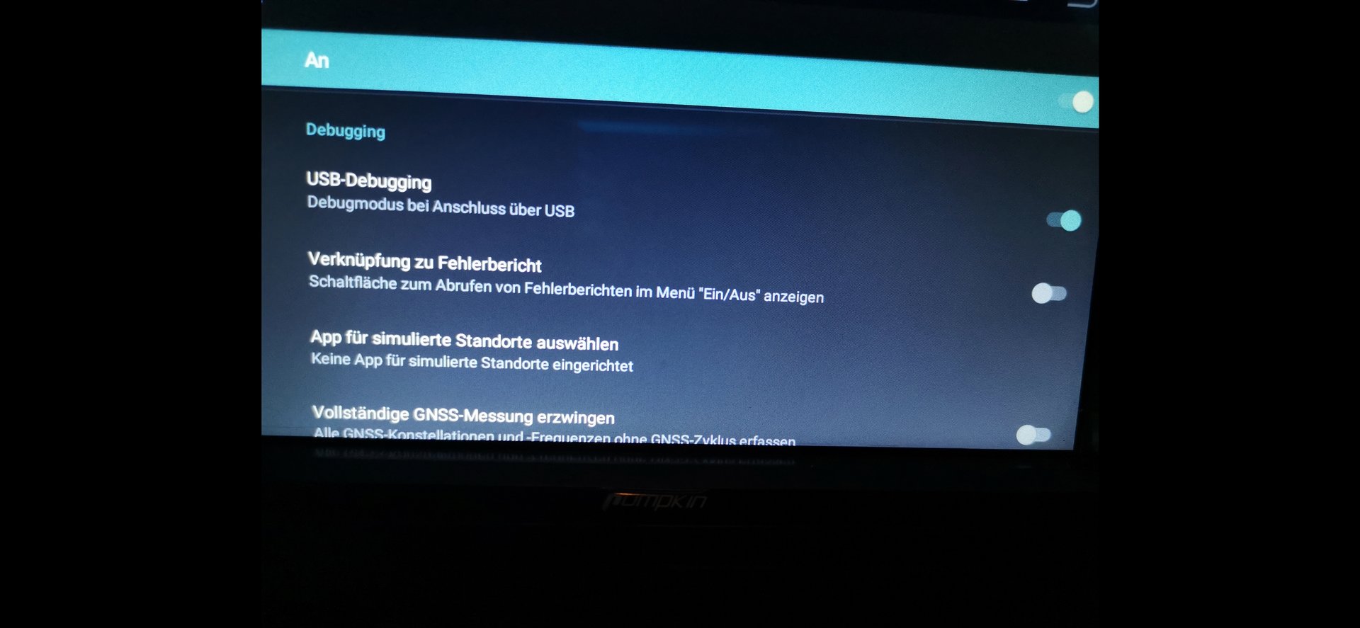

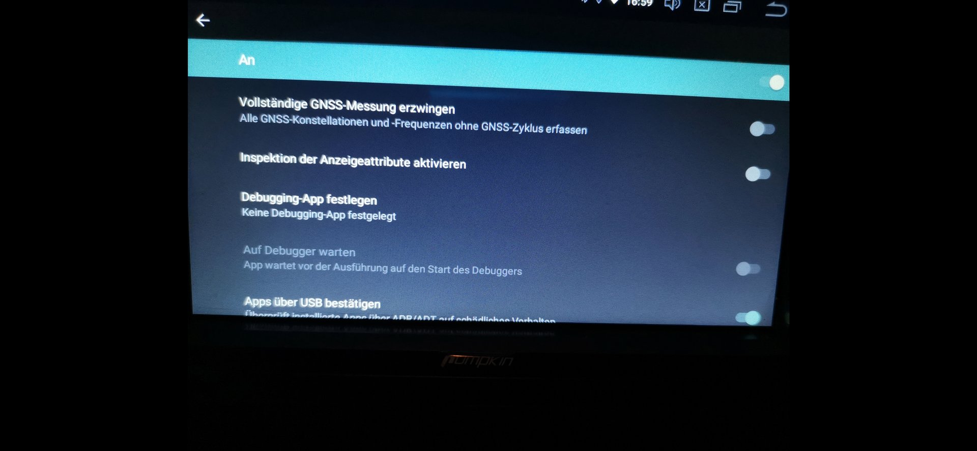

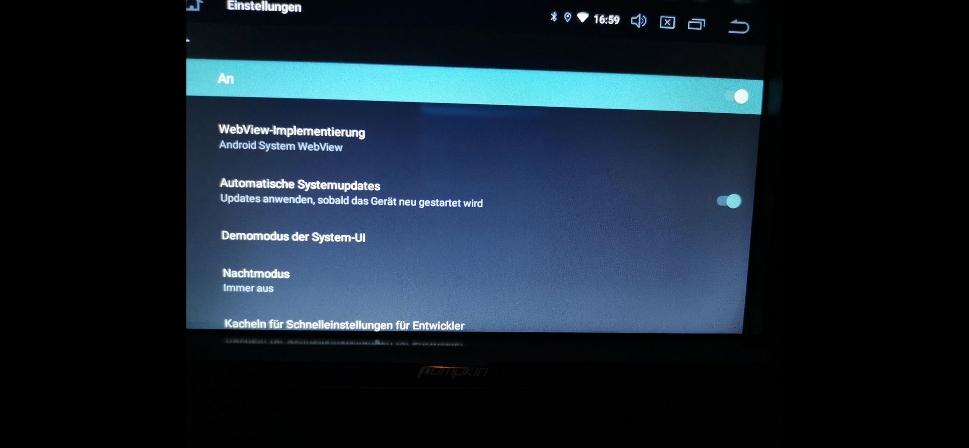

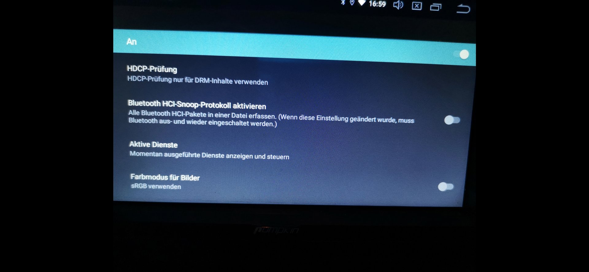

Mach mal bitte einen Screenshot von deinen Entwickleroptionen. Der oberste Teil interessiert...

hier die Bilder
Ich hatte oben rechts in der Ecke 3 Punkte erhofft. Damit hätte man den USB-Mode einschalten können... Ist aber nicht.
Letzte Hoffnung für dich wäre die App "ADB Wireless (no root)" aus dem Store. Versuch die mal auf dem Radio zu installieren und auszuführen.

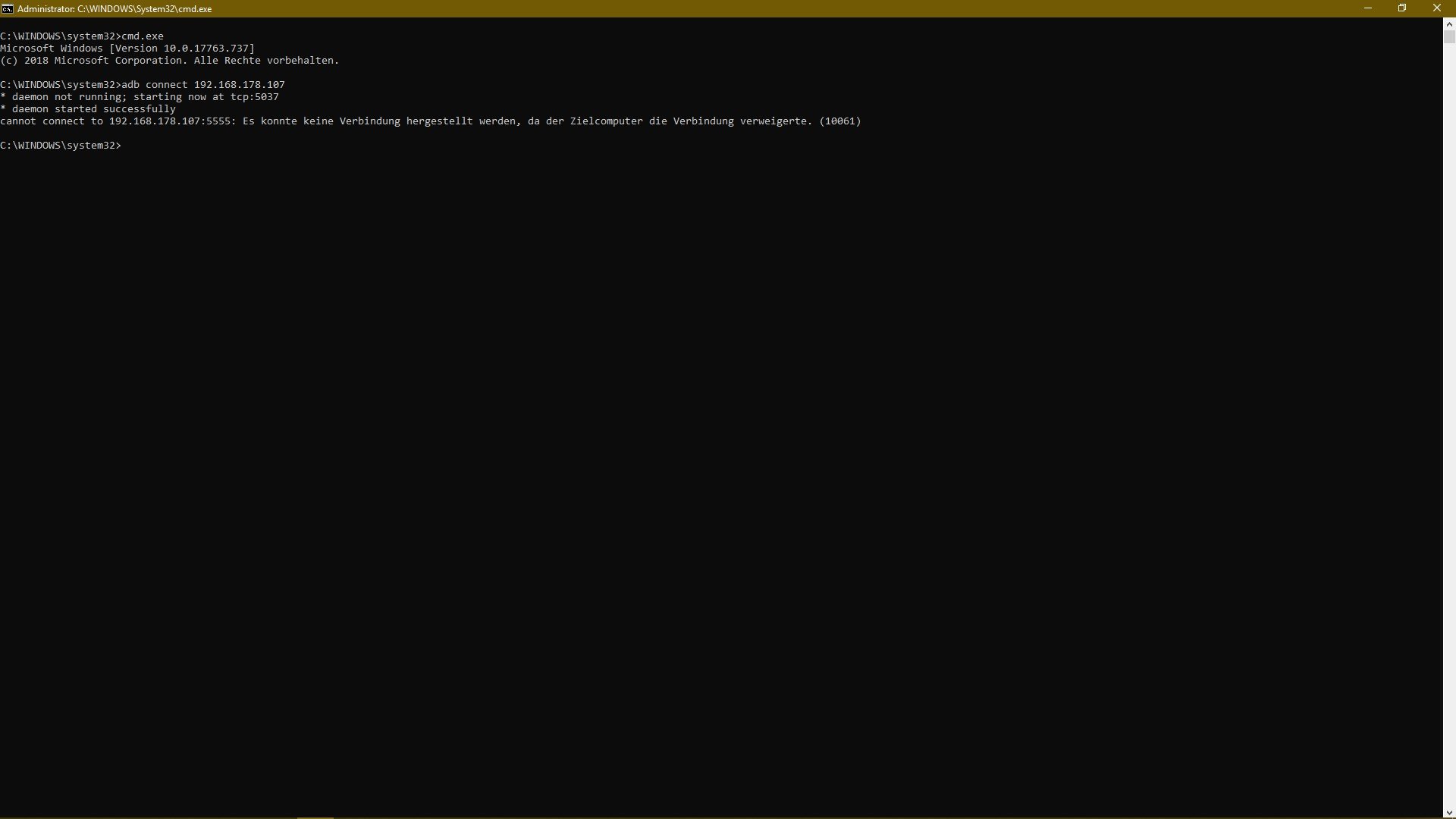

So nach langer Installationsdauer habe ich nunmehr eine Lösung gefunden.
Also das Stock Rom unterbindet eine Verbindung mit dem Laptop. Somit war ich sogar gezwungen auf ein Custom Rom umzusteigen. Mit diesem war dann auch die Verbindung per ADB möglich. Habe alles so eingegeben wie Rigattoni es mir erklärt hat und Voila keine Statusbar mehr. Sie verschwindet auch nicht komplett sondern ist per Swipe ganz normal da, so wie ich es haben wollte. Hiermit ein ganz fettes Danke für deine Hilfe!

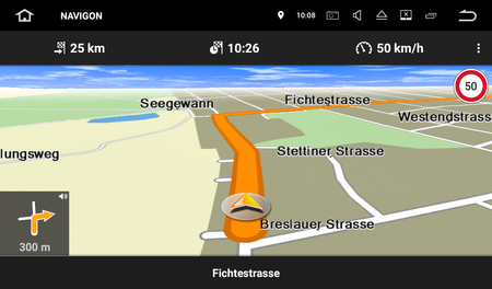

Zum Thema: kann man so die Statusleiste bei ALLEN Radios abschalten?

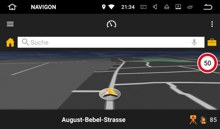

Ich suche aber eigentlich eine Möglichkeit, die StatusLeiste nur in einer einzigen APP (Navigon Navigator) abzuschalten und wenn die App geschlossen wird, soll sie wieder da sein. Geht sowas auch?
@Cpt.Hardy
Auch das geht:
shell settings put global policy_control immersive.status=
Hinter dem = dann den Paketnamen der App setzen. Bei mehreren Apps, diese mit Komma voneinander trennen.
Zum Beispiel:
shell settings put global policy_control immersive.full=org.mozilla.firefox, [Paketname], [Paketname].....

zumal ich noch nicht einmal weiss, ob die ausgeblendete Statuszeile eine grosse Besserung verspricht. Im Moment sieht man beim Navigon Navigator von der Map nämlich leider nur die Hälfte ...

Immerhin habem wir 4 Pumpkins am rennen und an keinem der HUs stört das jemanden.Besser wird es genaugenommen nicht wirklich,die paar Pixel mehr Fläche sind nicht der Rede wert.
Ich würde mal TomTom testen,dann Sygic.....
Das Navigon ist schon recht einfach gehalten und eben etwas älter.
ja danke, ich suche schon nach einer adäquaten Alternative zumal es für Navigon ja auch keine Karten -/Blitzer-Updates mehr gibt aber bisher ist mir noch keine Navi-App mit demselben Funktionsumfang aufgefallen. Irgendwas fehlt immer und sei es am Ende nur die Benzinpreise. Aber vielleicht gibt es eine Möglichkeit, die Kartenauflösung beim Navigon an unsere Bildschirme anzupassen???
