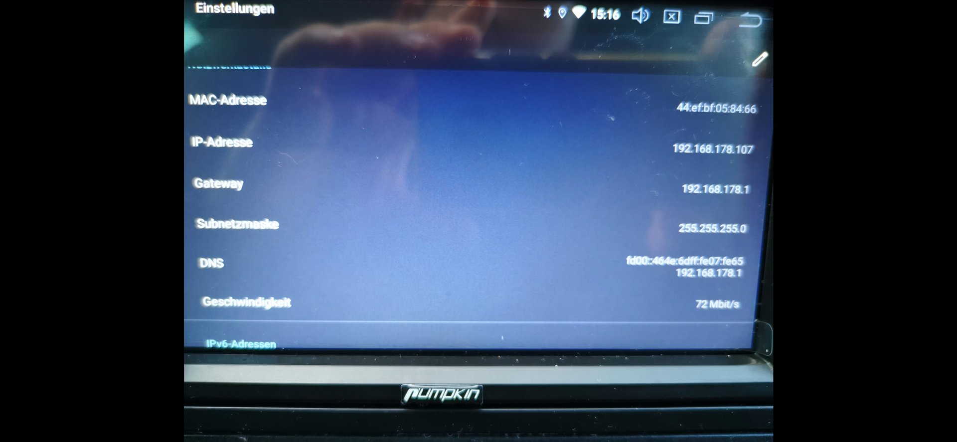

Ist die IP richtig? Screenshot von "Über das Tablet" ganz unten steht die IP-Adresse.
Reaktionen: FrancescoV140681
habe ich auch drauf geachtet. Bin extra nochmal zum Auto gegangen und hab mir ein Foto gemacht.
