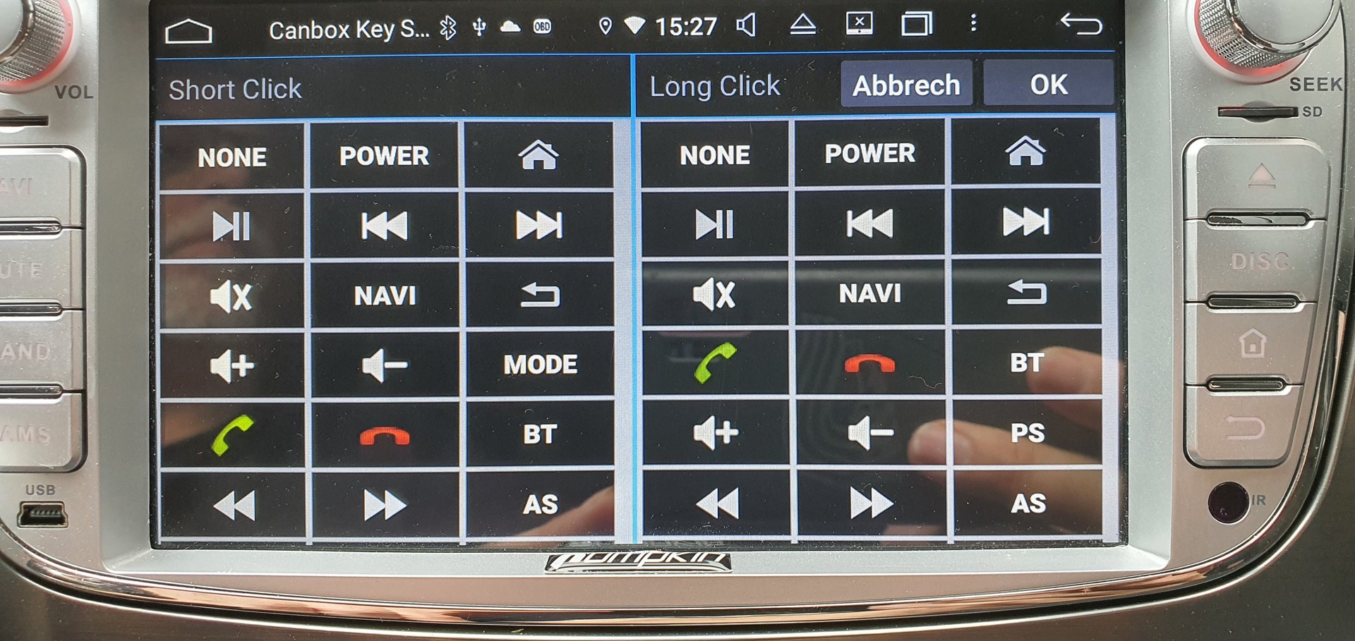

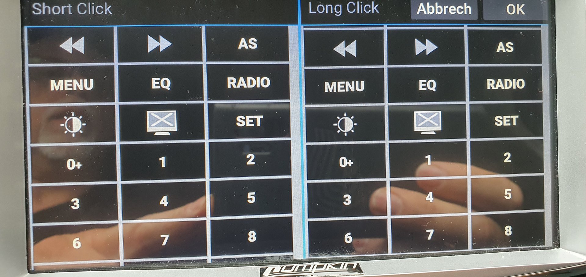

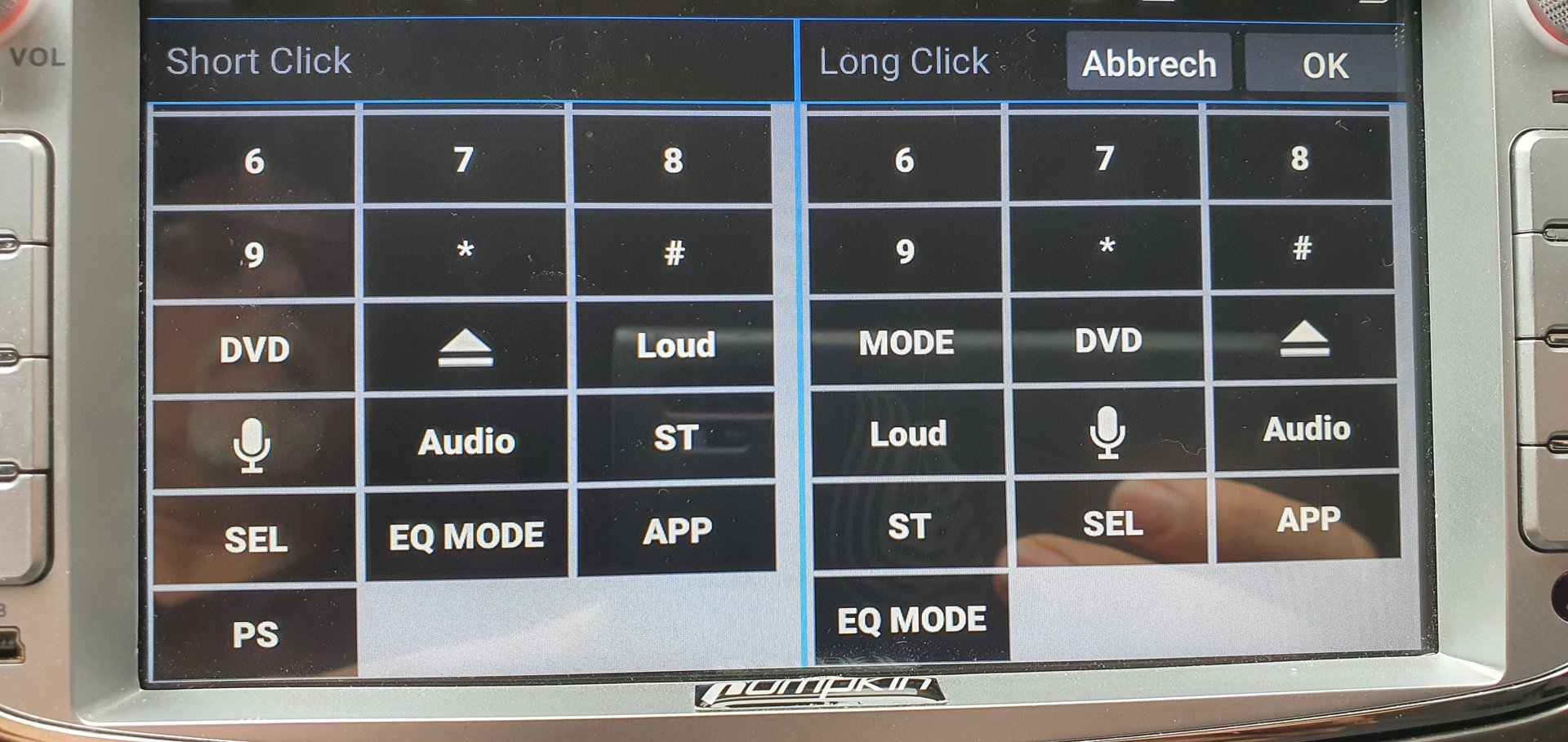

Was mich immer ein wenig gestört hat ist, dass man zwar eine HOME und eine ZURÜCK Taste hat, aber keine, um die Taskliste aufzurufen. Also die Liste, wo alle aktuell laufenden Apps aufgelistet sind, um schnell zwischen diesen wechseln zu können.
An meinem Ford Mondeo hätte ich am Lenkrad durchaus noch eine Taste dafür frei.
Nachdem ich dann auch endlich gefunden habe, wo man diese Belegung anpassen kann, stehe ich vor dem Problem, das mir die ganzen Symbole dort wenig sagen.
Ja, das Home, zurück, Play usw ist noch logisch.
Aber PS, AS, LOUD, SET usw. Keine Ahnung, wozu diese sind. Hab die auch mal durchprobiert, sehe aber eher keine Funktion.
Kennt da jemand ne Auflistung, wo man das nachlesen kann oder weiß, was ich einstellen muß, um die App Liste aufzurufen ?
@Starfight
Mach mal einen Screenshot von der Seite mit den Einstellungen.
Klar, kein Problem. Hier bitte.
Loud ist die Bassanhebung, die du auch in den EQ-Settings findest.
AS betrifft wohl nur das FM-Radio mit Auto-Suchlauf der Frequenzen.
Über App kannst du eine einzige App starten.
Allerdings kannst du wenigstens fast jeden Button doppelt belegen. Nur bei Vol- und + geht das nicht.
Alle Buttons werden aber nicht funktionieren
Ja, so weit war ich auch schon. Die meisten sind ja selbsterklärend.
Aber wozu ist MODE, MENU, EQ, SET, LOUD, AUDIO, ST, SEL, PS
Und gibt es tatsächlich keine Option, die App Liste aufzurufen ? In der Bildleiste oben hat man ja das Symbol dafür, aber das ist nicht überall erreichbar. (FCC Home z.B. nicht)
Und es wäre ja um längen leichter, am Lenkrad eine Taste drücken und man bekommt diese Liste.
Oder am Radio die Home Taste länger drücken, um diese aufzurufen.
Kennt den keinen nen Trick, wie man das hinbekommen kann ?
Bau dir eine App mit Tasker, die die App-Liste aufruft und häng dir die mit der APP-Taste dran.
MODE ist ein Toggle zwischen Home, BT, Media-Player und FM-Radio.
LOUD hab ich ja schon erlärt, mit EQ startest du den Equalizer. Den Rest weiß ich gerade nicht, hab auch gerade kein Radio am Start wo ich das testen kann.
So, ich habe mal ein paar Sachen durchprobiert.
AS - Autoscan beim Radio
MENU - Ruft auf dem FCC Home Screen dessen Menü auf. Woanders scheint es keine Funktion zu haben.
EQ - durchläuft die Equalizer Einstellungen
SET - ruft die Android Einstellungen auf.
LOUD - zeigt nur "Loud on" bzw. "Loud off" an. Eine Veränderung ist aber nicht wahrnehmbar.
Audio - startet den Musik Player
ST - keine erkennbare Funktion
SEL - wechselt zwischen zwei App's hin und her. Wenn ich das richtig mitbekommen habe, zwischen den zwei zuletzt gestarteten App's
PS - startet irgendeinen Scan beim Radio.
Die anderen Funktionen bei diesen Einstellungen dürften selbsterklärend sein.
