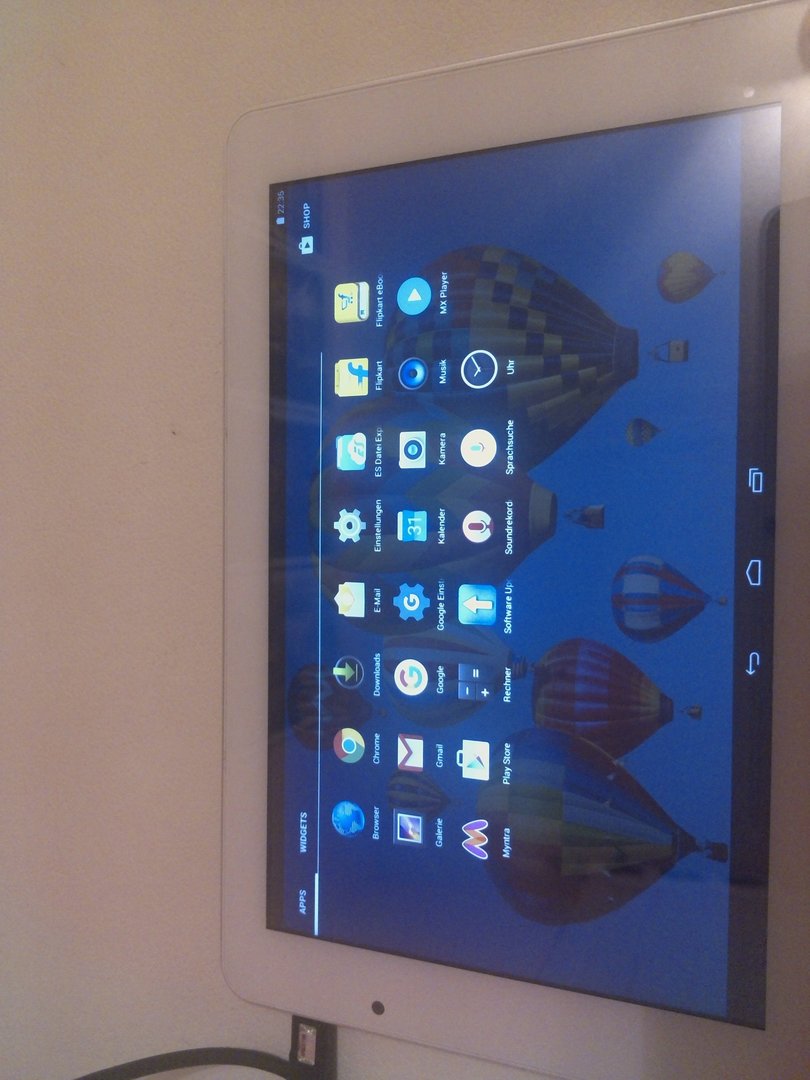

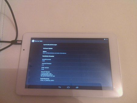

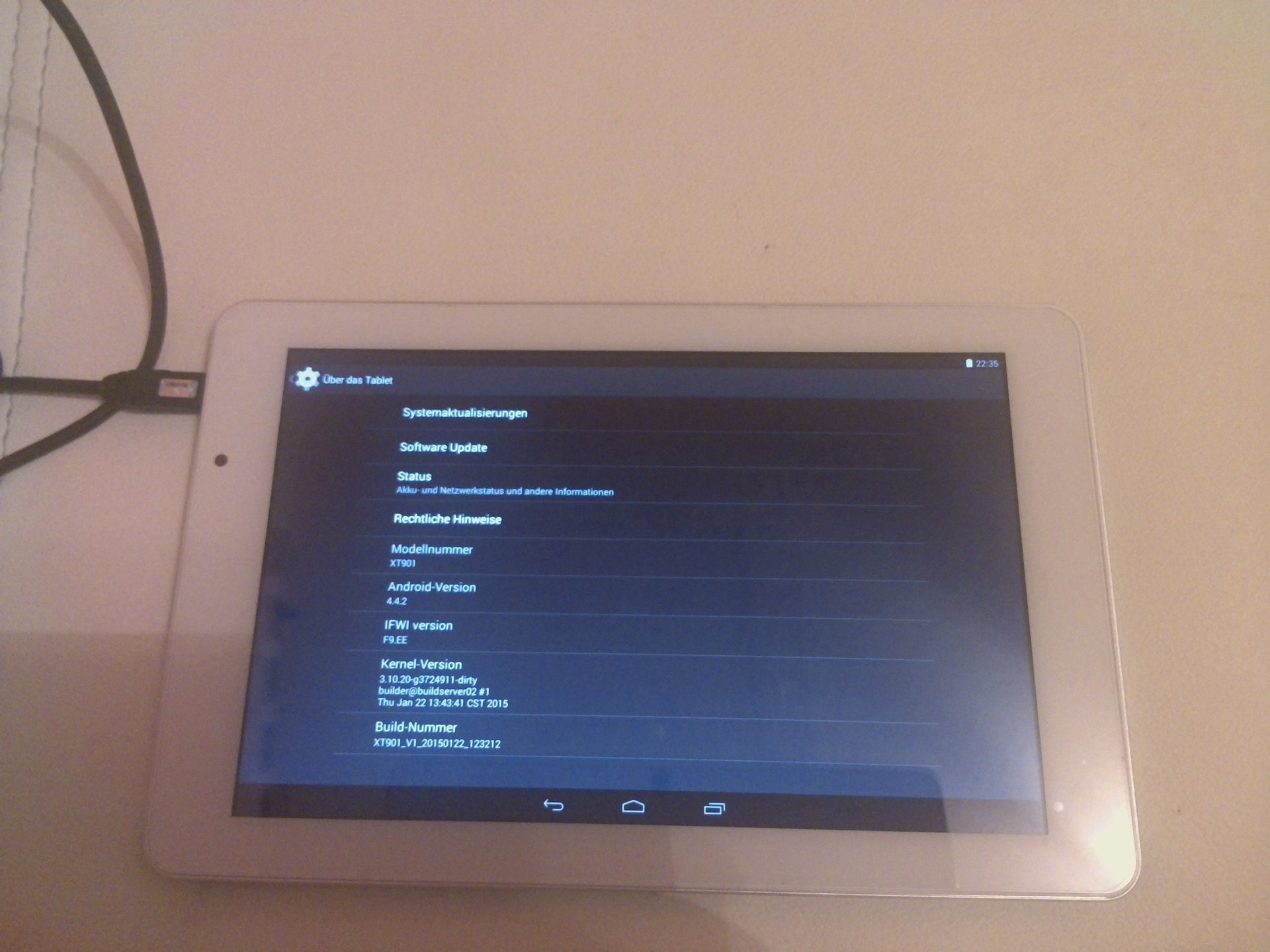

hier ist eine Anleitung wie man das Ramos i9 (ohne 3g) von Jelly Bean 4.2.2 auf KitKat 4.4.2 aktualisiert:
Die Anleitung gilt nur für die Variante ohne 3g (XT901)!!
Die Variante mit 3g nennt sich XT911. Nicht verwechseln!
Ihr macht das auf eigene Gefahr, ich übernehme keinerlei Verantwortung für irgendwelche Schäden oder ein gebricktes Tablet !!
Als erstes müsst ihr euch dieses Rom herunterladen (ca. 346 MB)
Yandex.Disk
Dann geht bitte nach dieser Anleitung vor (Post Nr.8):
Ramos i10 Tablet Intel Z2580 2GHz/2GB RAM 10.1 Inch Retina / Android
Vielen Dank dafür an @crisps !!!
Das Tablet wird vermutlich beim Flash Vorgang bei 10% stehen bleiben, geht dann wie folgt vor:
Drückt die "Volume -" & "Power" Taste...Dann Power loslassen, das Tablet startet in den Droidboot Modus.. und der Flashvorgang läuft weiter.
Bei mir hat es auch zwei Anläufe gebraucht, also keine Panik.
Nun ist euer Ramos i9 schon ein Digiflip XT901 !
Wenn ihr das geschafft habt ladet euch dieses Rom herunter:
Google Drive – Virenscannerwarnung (ca. 313 MB)
Diese Datei dann ins Hauptverzeichnis des Tablets kopieren, und über Einstellungen => Über das Tablet => Systemaktualisierung => Update from USB Storage das Update Starten.
Jetzt habt ihr die aktuellste Jelly Bean 4.2.2 Version für das XT901 !
Wenn das erledigt ist, könnt ihr per OTA, bzw die vorhandene Software Update APP, auf 4.4.2 aktualisieren (ca, 430MB)
Glückwunsch!
Euer Ramos i9 ist nun ein Digiflip XT901 mit KitKat 4.4.2 !
Hier findet ihr die Originalen Digiflip Roms:
Digiflip - Firmware File
MfG
Bearbeitet von: Miss Montage - Grund: Hinweis farblich markiert und nach oben verschoben
Reaktionen: Miss Montage und crisps

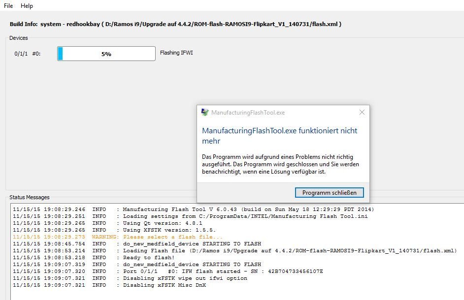

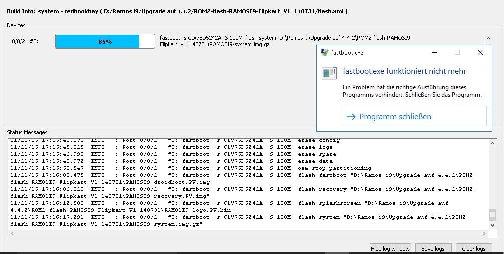

Bei mir hat es leider nicht geklappt.
Erhalte folgendes Bild

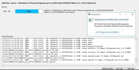

@dorsch11 als admin ausführen probiert
Ja, habe alle Dateien als admin gestartet. Benutze Win 10 pro x32. Dieses mal war bei 85 % Schluss. Siehe Anhang.
Andere version des flash tool probiert?

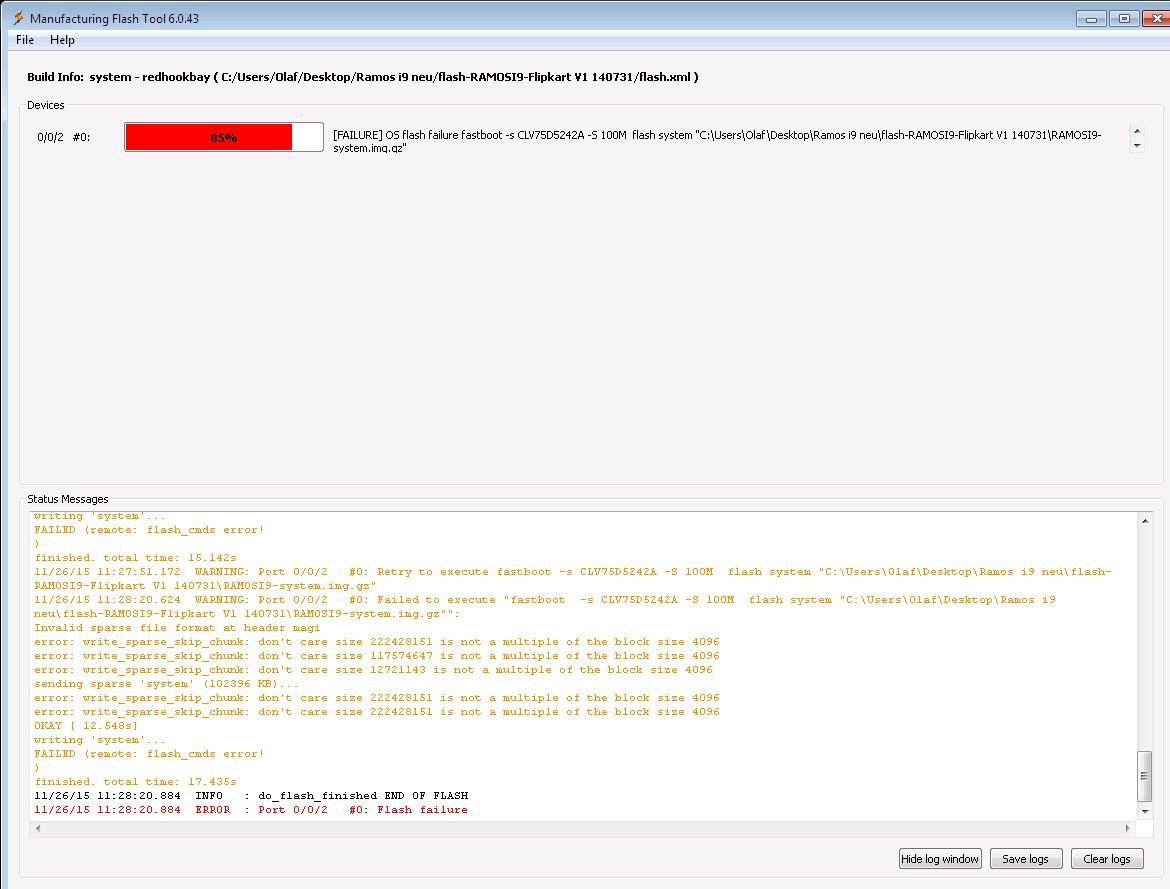

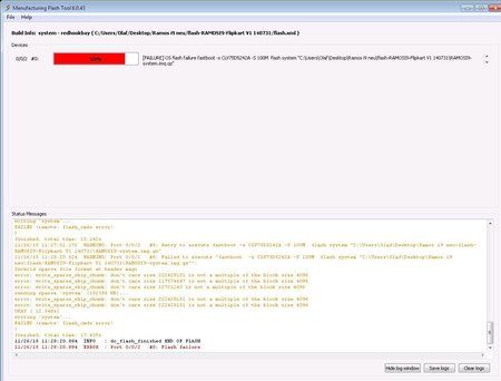

Habe nun alles probiert. Win XP, hier startet ManufacturingFlashTool nicht. Win 7 pro x86, hier bleibt der Flashvorgang auch bie 85% hängen. Jetzt habe zwar eine Digiflip recovery drauf, dann habe ich wohl einen Softbrick. Der Akku ist auch fast leer. Einen Weg zurück gibt es wohl auch nicht mehr.
Unter Windows 7 pro x86 sieht der Flashabruch wie folgt aus. siehe Anhang.
  • Flash verlauf.txt
Nach vielen Versuchen ist mir das Update auf Android 4.4.2 gelungen. Es lag wohl wirklich am Flashtool. Mit dem ManufacturingFlashTool_Setup_6.0.2 hat es geklappt.
