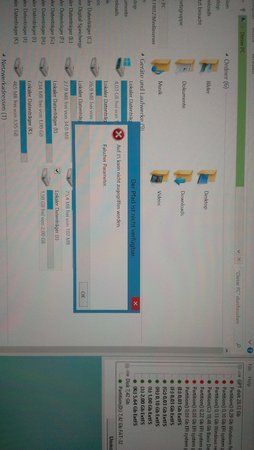

Ich habe jetzt unter Windows das paragon Tool installiert. Mit dem habe ich alle Android Laufwerke gemountet.
Ich kann auf alle Laufwerke zugreifen, außer das, wo das System drauf ist. Darum kann ich also nicht mehr von Android booten.
Weiß einer wie man die Struktur wieder herstellen kann ? Unter Windows ?
[DOUBLEPOST=1442064828,1442064555][/DOUBLEPOST]Hier ist ein Bild vom Fehler.
