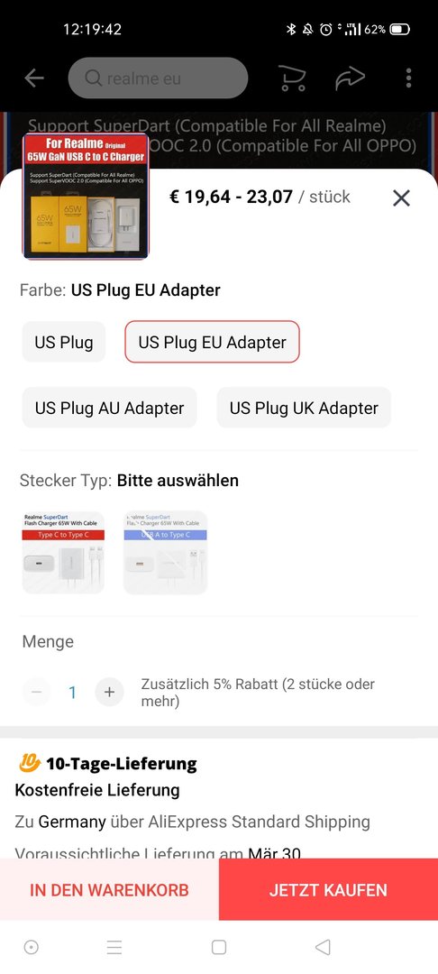

Zur Zeit nicht, das mit dem oppo Schriftzug aus Beitrag #19 lädt nicht so schnell von 0 auf 100 wie das Original und das Baseus.
Derzeit finde ich auch kein 65W mit vooc fürs Realme 7pro zum Nachkauf.
Gerade bei AliExpress gefunden, in der App, daher kein Link möglich.
Wird mit EU Adapter geliefert
