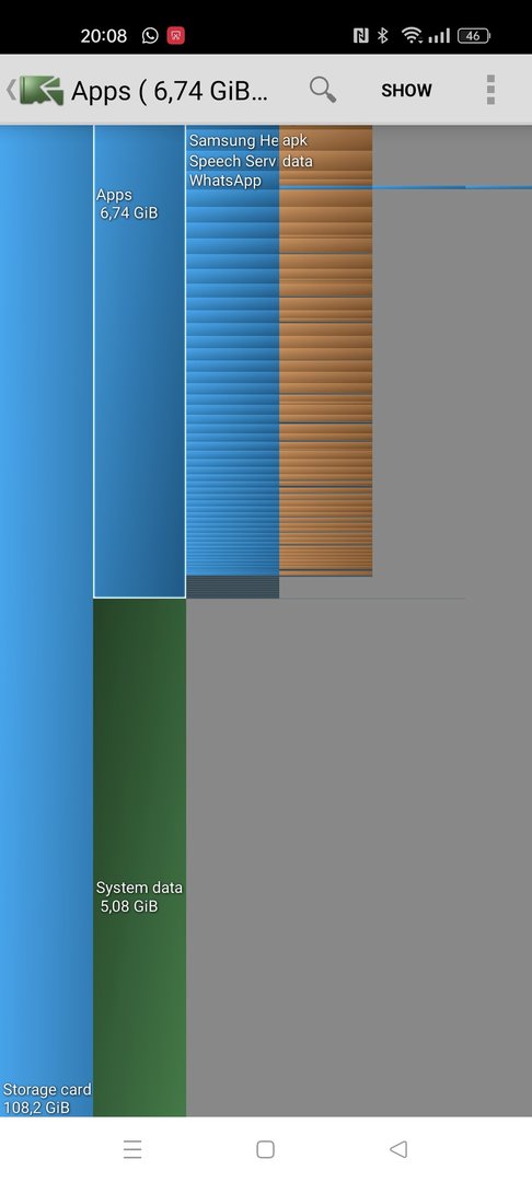

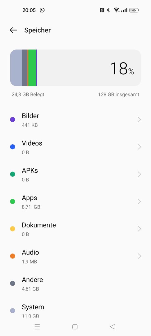

@W50L da genau liegt ja das Problem. Den Ordner "Andere" kann ich ja nicht einsehen. Lediglich über die o.g. Apps und da ist der Inhalt nur 50 MB. Über das Handy selber Einstellungen, über das Gerät, Speicher wird mir der Ordner Andere mit über 4 GB und gestern vor dem zurücksetzen mit 98 GB angezeigt.
Das erste Bild zeigt den Speicherinhalt, den mir das Handy anzeigt. Die 4,6 GB ist der Ordner, der gestern vor dem zurücksetzen des Gerätes 99 GB angezeigt hat. Das zweite Bild nun über die App. Die 4,6 GB sind da nicht zu sehen.

@Uli1105 das ist ja auch richtig.
Im ersten Bild ist die Standard-Androidspeocherdarstellung nach Dateiarten sortiert! Dies hat nichts mit Ordnern zu tun.
Also bei "Andrre" wird alles aufgeführt was in die anderen Kategorien nicht reinpasst.
Mit DiskUsage siehst du die Speicherbelegung nach Ordnern und Unterordnern sortiert.
Danach ist wohl der Samsung Health Ordner (denke ich mal das er das ist) am größten.

@Uli1105 Was auf Bild 1 als "Andere" dargestellt wird, ist auf Bild 2 in "System data" mit inbegriffen. Alles andere geht rechnerisch nicht auf. Daher wird dir DU bei der Suche nach dem Übeltäter auch nicht weiterhelfen.
Du darfst auch bei beiden Darstellungen (System und DU) folgende Dinge nicht außer Acht lassen:
1.) Die Darstellung des Systems zeigt GB (1000 Byte = 1kB) und DU zeigt GiB (1024 Byte = 1KiB).
2.) Bild 1 => gesamter Speicher mit 128GB
Bild 2 => nur die Datenpartition mit 108,2GiB (116,2GB)
3.) Aus 2.) ergibt sich, dass die Kategorie "System" (Bild 1) nicht dasselbe ist wie "System data" (Bild 2). Nähere Infos zu "System data" findest du hier.
Wie gesagt, reine Appdaten einer einzelnen App kommen hier nicht in Frage und sind ausgeschlossen. Sie wären sonst in der Kategorie "Apps" vermerkt und nicht als "Andere".

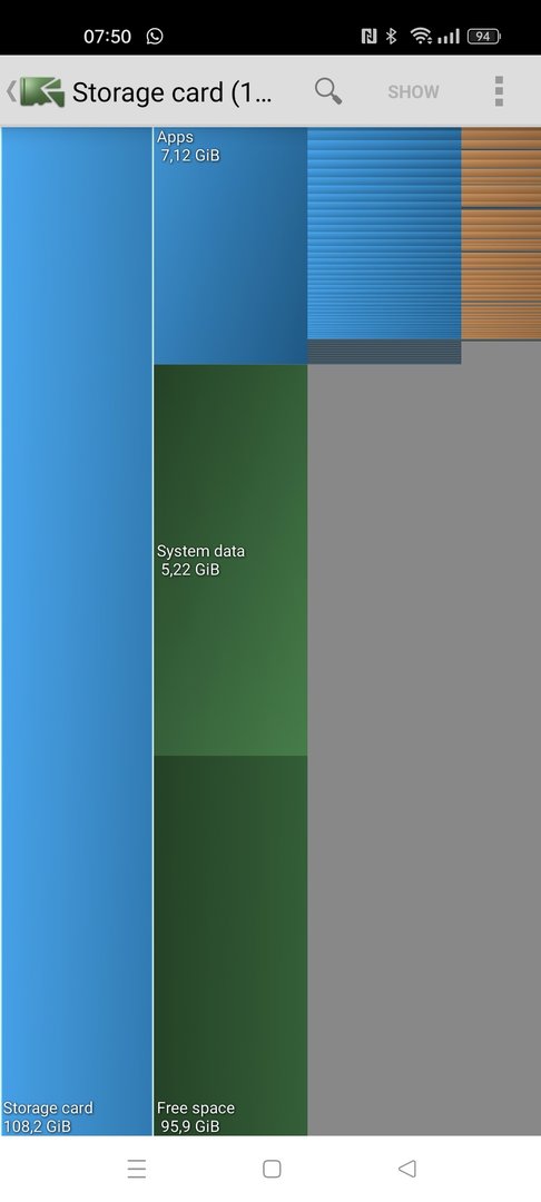

.....so hat es sich jetzt über Nacht entwickelt. Aps uns system Data sind ohne Nutzung größer geworden😡
Aber dein Smartphone arbeitet auch, wenn du es nicht nutzt...
Es ist alles noch im grünen Bereich.
Wenn es irgendwann mal große Blöcke ab der "dritten Spalte" gibt, dann lohnt es sich weiter zu prüfen.

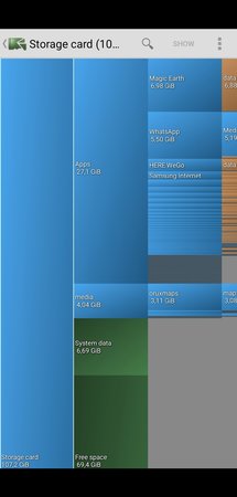

So sieht es bei mir aus:
Du siehst MagicEarth und WhatsApp benötigen den meisten Speicherplatz.
Wenn er bei mir knapp werden würde, dann müsste man als erstes dort prüfen, warum dies so ist. Aber in meinem Fall weiß ich das ja...
