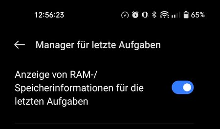

Dann schau doch Mal wievielt RAM noch freibleibt wenn du deine Apps benutzt.
Dazu dies einstellen:
Dann wird dies hier angezeigt sobald du das Symbol unten links mit den drei Strichen anwählst

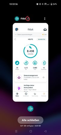

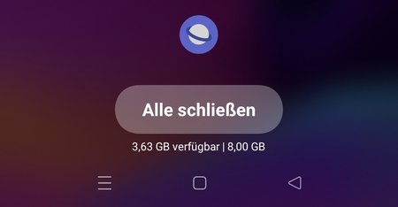

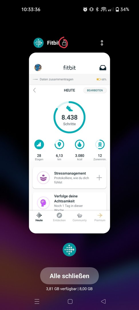

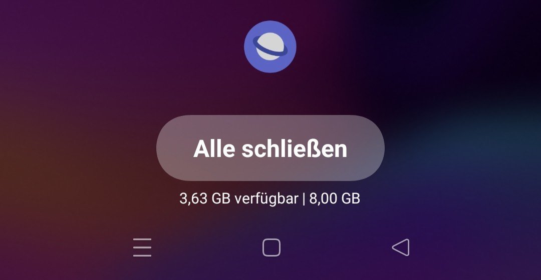

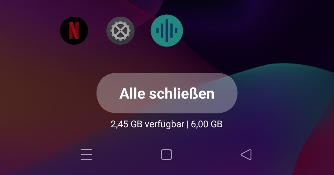

Okay. Wenn ich z.b. 40 Apps öffne habe ich laut Anzeige trotzdem an die 1 GB RAM frei, das kann ja nicht stimmen. Deshalb meine Vermutung, das Android recht ausgiebig Apps killt.
Hab jetzt Mal das beim realme c21 (4GB) mit 40 Apps getestet, da sind bei mir 1,1 RAM noch frei und beim realme 8 (6GB) sind dann noch 2,31 RAM frei.
Aber, wie gesagt, die nicht zu optimiernden Apps bleiben wie eingestellt
