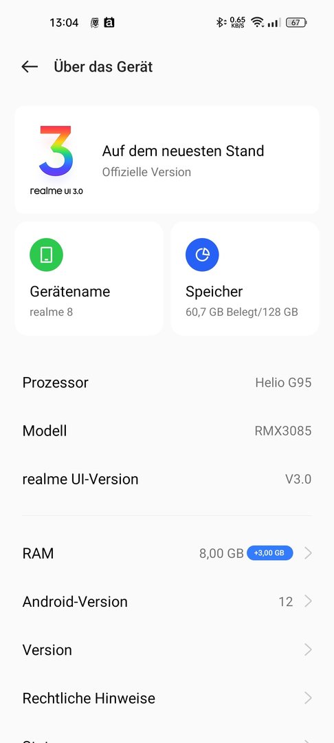

Also bei meinem RM 8 mit 8/128 GB kann ich von dem Massenspeicher noch bis zu 3 GB virtuell zum RAM hinzugeben. Hast du das schon einmal probiert? Ich weiß allerdings nicht, ob diese Option nur den Modellen mit mehr Massenspeicher vorbehalten ist.
Nein, die Funktion gibt's da nicht. Also und nochmal zum Verständnis, im Hintergrund laufen angenommen 15 Tabs /Apps. Diese bleiben auch erstmal offen. Nur, wenn ich dann zwischen mehreren Apps springe, auch nach dem Standby, kommt immer erstmal für 1 bis 2 Sekunden nen weißer Bildschirm. Obwohl die Apps schon geöffnet sind müssen sie erst wieder starten und das nervt. Beim Ulefone x 7 pro waren dank der Funktion "Duraspeed" die Apps beim anwählen sofort da und das Teil hat auch 4gb Ram gehabt.
