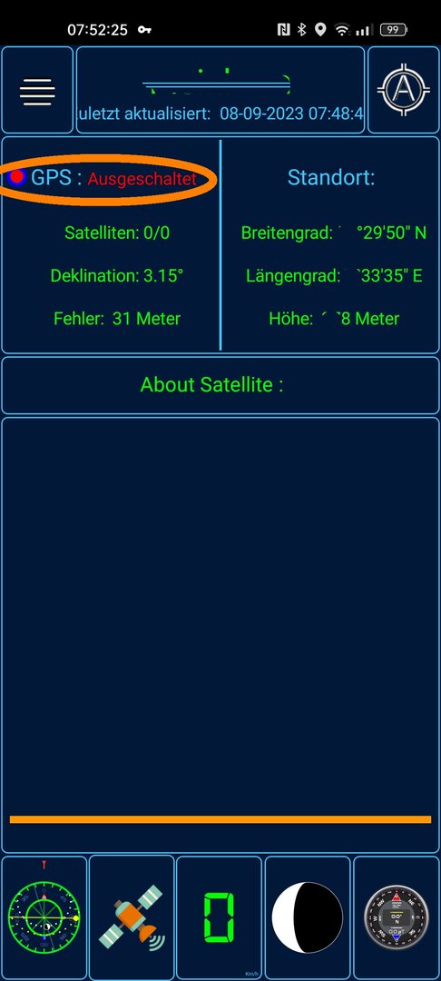

Um schneller zu sehen, ob GPS funktioniert habe ich mir die App GPS Status installiert, bei der neben der Anzahl der Satelliten auch der GPS Status angezeigt wird. Gestern Nachmittag gegen 16 Uhr habe ich einen Neustart vorgenommen um GPS nutzen zu können. Über Nacht habe ich das Handy geladen und heute morgen war GPS wieder nicht verfügbar. Laut folgendem Screenshot ist GPS ausgeschaltet, wobei mir weder bekannt ist, wie oder wer das GPS abschalten oder wieder einschalten kann.

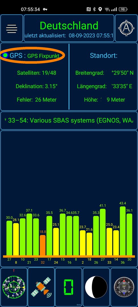

Nach dem Neustart ist GPS wieder eingeschaltet und der Standort wird sofort erkannt:

So, eine Stunde nach Neustart war GPS noch vorhanden und verfügbar aber nun sind seit dem Neustart knapp vier Stunden vergangen und GPS wird wieder als ausgeschaltet wie auf meinem ersten Screenshot angezeigt und die Standortbestimmung funktioniert auch nicht mehr.

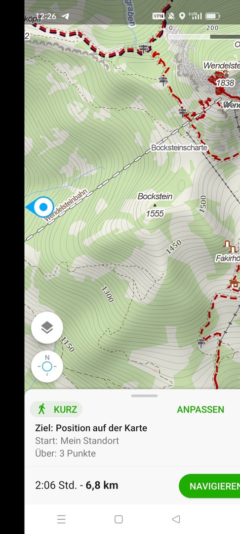

Ich habe dieses Verhalten heute vielfach reproduzieren können. Ich war in den Alpen unterwegs, viel im Tal, im Wald. Also ohnehin schwieriges Terrain für GPS. Und tatsächlich musste ich quasi alle 5 bis 15 Minuten neu starten. GPS war jeweils komplett weg und auch bei freiem Himmel war ohne Neustart keine Ortung möglich!
Weitere Beobachtung: Zweimal verschob sich die Navi App ein Stück nach rechts nach außerhalb des Displays, siehe Screenshot. Und zwar exakt in dem Moment, als das GPS ausfiel.
Ist die Frage, ob das ein zufällig zeitgleicher Bug war oder mit dem GPS Problem zusammen hängt?
