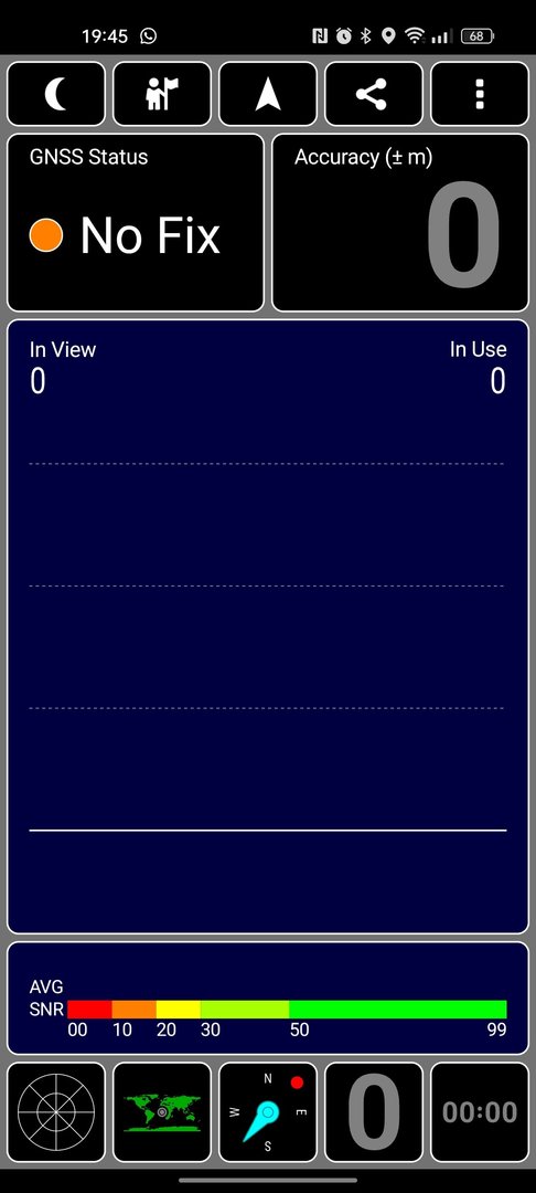

Abend!
Ich habe das Problem auch, habe Lösung #70 ausprobiert, bei mir war Standort für Carrier Service dauerhaft deaktiviert, auch während funktionierendem GPS nach Neustart. Daran kann es also eigentlich nicht liegen.
Die App GPS Test zeigt normalerweise zumindest an, dass Satelliten "in view" sind, aber keine in use. Nach einigen Stunden sind dann noch nicht mal Satelliten in view. Aktualisierung der satellitendaten bringt auch nichts.
Überlege auch schon ob ich die pixel 7a Lösung anwende...

Bei mir hat Tipp #70 leider auch nicht geholfen. GPS war zwar fast 48 Stunden stabil,vorhin wieder weg, also Neustart.
Lange gucke ich mir das auch nicht mehr an; dann definitiv weg von Chinasmartphones.
Bin auch Realme 8 Geschädigter.

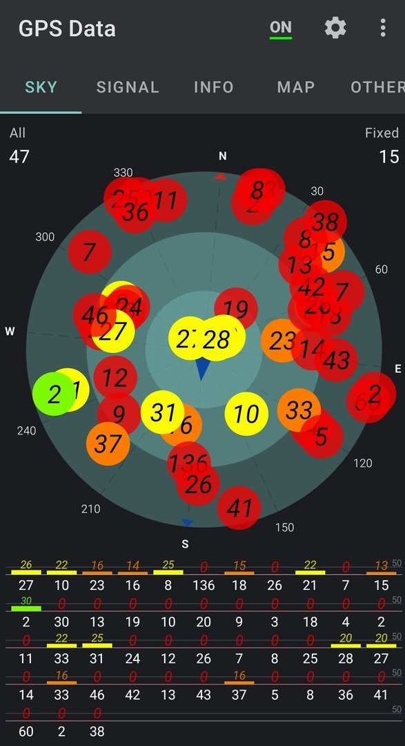

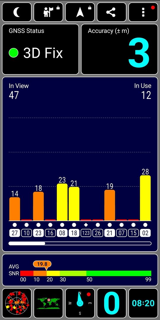

Ich versuche mal meine GPS-Erfahrungen der letzten Wochen zu rekapitulieren:
Die Probleme mit GPS tauchten vor ein paar Wochen zum ersten Mal auf (indoor kein GPS Fix mehr). Vorher hatte ich mit dem RealMe 8 keinerlei Probleme. Auch im Haus oder Auto GPS Signal vorhanden. Aufgrund der Probleme mit diversen Navi-Apps habe ich mehrere GPS-Apps installiert (GPS Fix, GPS Test und GPS Data). Ergebnis: Indoor keine Satelliten, Outdoor zumindest ein paar Satelliten. Gleiches Spielchen etwas später bei einer Autofahrt. Auch hier kein GPS = keine Navigation möglich.
Inzwischen habe ich Android 13 und das RMX3085_11_F.04 = aktuelles Release drauf und es hat eine Zeit lang zumindest Outdoor gut funktioniert. Gestern dann auch Outdoor kein GPS mehr. Daraufhin habe ich diverse Tipps aus den vorherigen Beiträgen ausgeführt, Ergebnis = Null Besserung. Dabei habe ich auch zweimal das Realme runtergefahren und wieder hochgefahren. Weiterhin kein GPS.
Wenn die o.g. Tools keine Satelliten finden, funktionieren auch alle Navi-Apps nicht. Sie können dann maximal einen ungefähren Standort ermitteln, wenn die Suche über andere Geräte aktiviert ist. Zum Navigieren reicht das aber nie.
Heute Morgen weiterhin kein GPS. Daraufhin habe ich das Handy neu gestartet (nicht erst runtergefahren, dann neu gestartet, sondern "Neustart" ausgewählt). Seitdem auch Indoor zahlreiche Satelliten über die GPS-Apps. Ob es an der gewählten Methode des Neustarts gelegen hat, vermag ich noch nicht zu sagen. Seit 1,5h zumindest Satelliten verfügbar und somit auch Navigieren möglich (Google Maps, Cyclers, Komoot). Mal schauen, wie es weiter geht. Ich werde berichten.

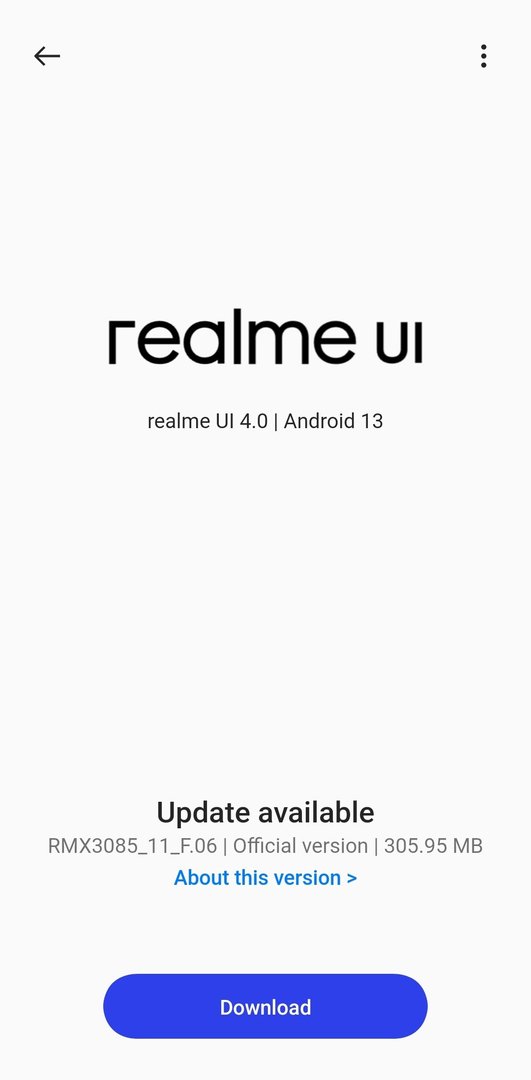

Nächste Woche wird die EU F.06 kommen, die India RMX3085_11_F.06 mit Security Patch August wird seit dem 23ten August verteilt.
android_version=13
google_patch=20230805
ota_version=RMX3085_11.F.06_3060_202308171609
security_patch=2023-08-05
version_name=RMX3085_11_F.06

Steht da irgendwas von GPS-Problem behoben?
