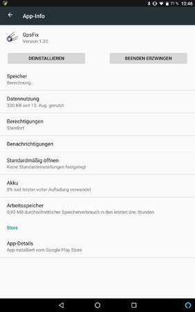

Ich habe mir von PlayStore die App "GPS Fix runtergeladen und seit ich diese App habe funktioniert das GPS so wie es soll ,immerhin schon seit 18 Stunden ,das soll jetzt einer verstehen ,wenn wer eine Erklärung hat bitte mir mitzuteilen.
Reaktionen: 525024, Plantek und Gustic
Das ist die App die ich gemeint habe,seither funktioniert das GPS einwandfrei.
Reaktionen: 525024 und Plantek
Jetzt ist die Frage, ob ein einmaliges Anwenden der App den Fehler schon gefixt hat und die App danach wieder deinstalliert werden kann. Oder ob Du die App jetzt dauerhaft mitlaufen lassen musst...
Das habe ich noch nicht getestet,ich will es auch garnicht wissen,denn mich stört die App nicht sie ist Recht praktisch,daher werde ich es so lassen wie es ist da jezt alles voll funktionsfähig ist.
