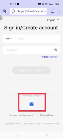

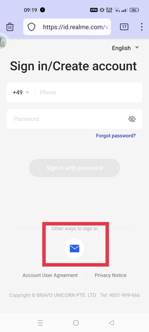

Du kannstin der Anmeldung auf das Emailsymbol klicken, z.B. ne Wegwerfadresse von tempr.email nehmen, registrieren, einloggen und dich, é voila, in den (berechtigten) Shitstorm einklinken:

@Germelein
Danke für die Info (Registrierung per Mail), hatte ich gar nicht gesehen.(nu angegebene Weckwerfemail benutzt :) )
Hab nu auch meinen Senf dazu gegeben.

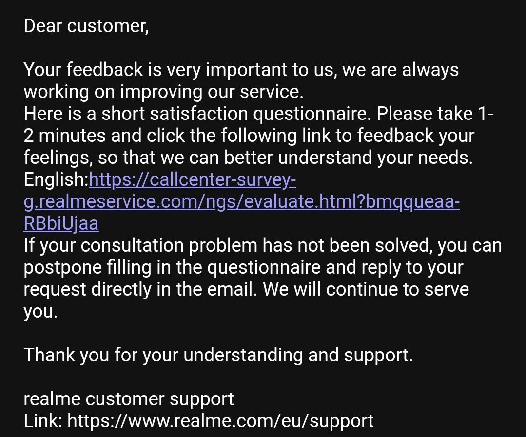

Bei mir hat sich Realme erneut gemeldet:
AendeR schrieb:
Hallo. Ich habe bis jetzt nichts ereicht. Nach dem Update wurde meine RMX3085 Europa Version durch RMX3085_11_F.03 ersetzt. Mit dem Ergebnis das kein GPS und kein Zugriff auf die SD Karte mehr funktionierte. Der OTA Rollback löste danach ein noch größeres Problem aus: Ich bekam die indische Version mit reichlich Bloatware und kein NFC. Da man auch kein Fastboot mehr mit den all zuvor bekannten Tricks auslösen kann, ist das schöne Telefon jetzt für die Tonne. Ich ärgere mich dieses Beta-Update installiert zu haben.
Das kann ich nur unterschreiben.Ich ärgere mich auch das installiert zu haben. Ich muss zugeben,dass ich das mit beta gar nicht so wahr genommen habe bzw. hatte ich gedacht,wenn offiziell ausgerollt,wird schon alles laufen,vielleicht n paar Kleinigkeiten noch nicht,die nicht funktionieren.Aber das es damit mehr als große Probleme gibt,hätte ich nicht gerechnet. Zukünftig für mich... warte ich 1-2 Wochen mit der Installation.Vorher im Internet nach Problemen googeln.
Bei mir auch und habe es demenstprechend beantwortet "bewertet"

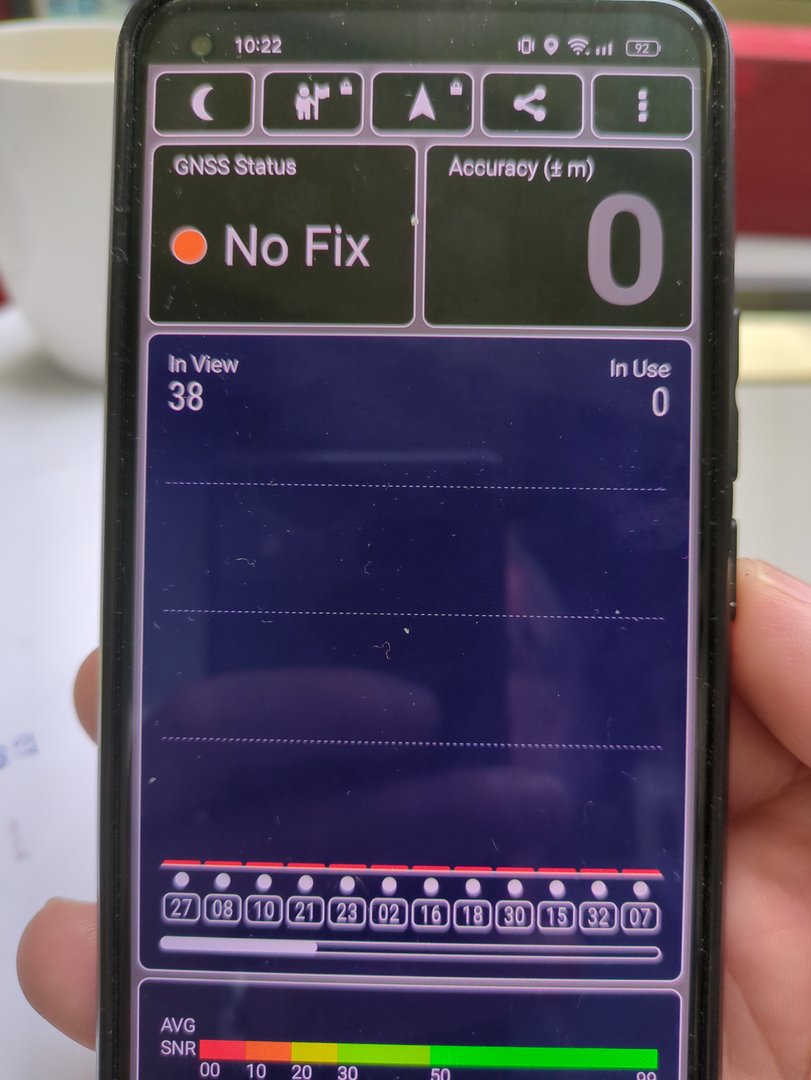

Seit 1h liegt es hier rum und bekommt kein Fix. Das ist alles suspekt. Vor der Einrichtung im Werkszustand war der Fix innerhalb von 10-15s da. Nach der Einrichtung (Restore über Google) funktioniert kein Fix mehr.
