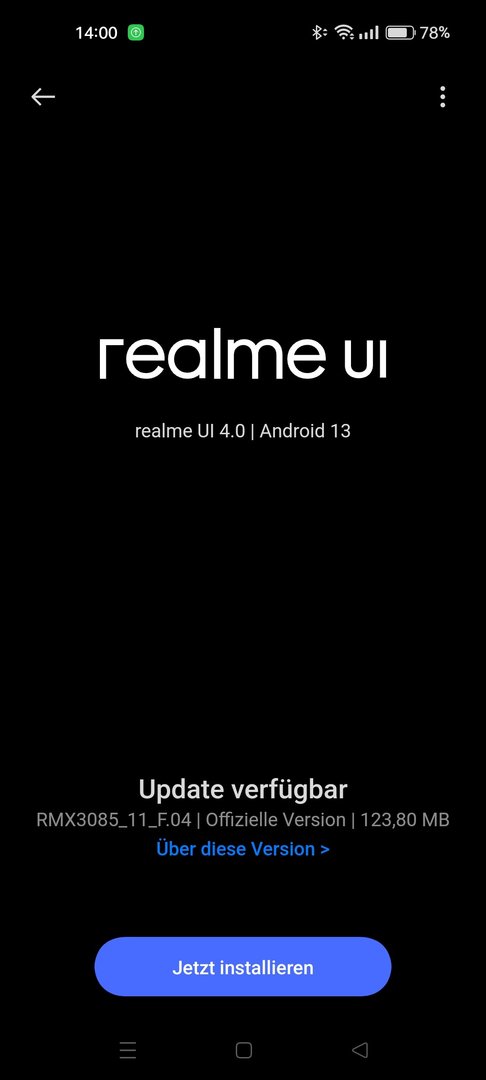

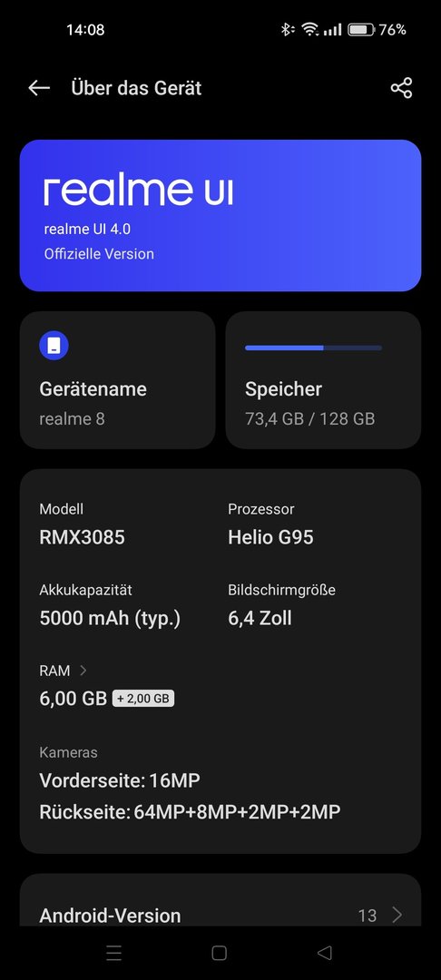

Ich habe grad das Update erhalten und auch gleich installiert.
Es ist die offizielle Android 13-Version. Ich kann GPS leider erst heute Abend testen. Ich werde spätestens morgen früh berichten.
PS: Hab grad mal Maps,Blitzer.de Plus und TomTom geöffnet. GPS funktioniert auf anhieb bzw. es wurde sofort mein Standort gefunden.
Ausgiebig testen kann ich es aber erst, wie geschrieben, heute Abend.

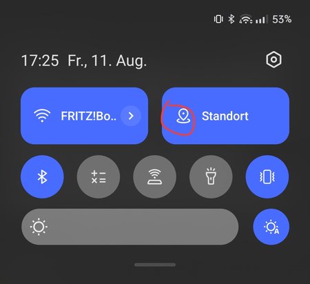

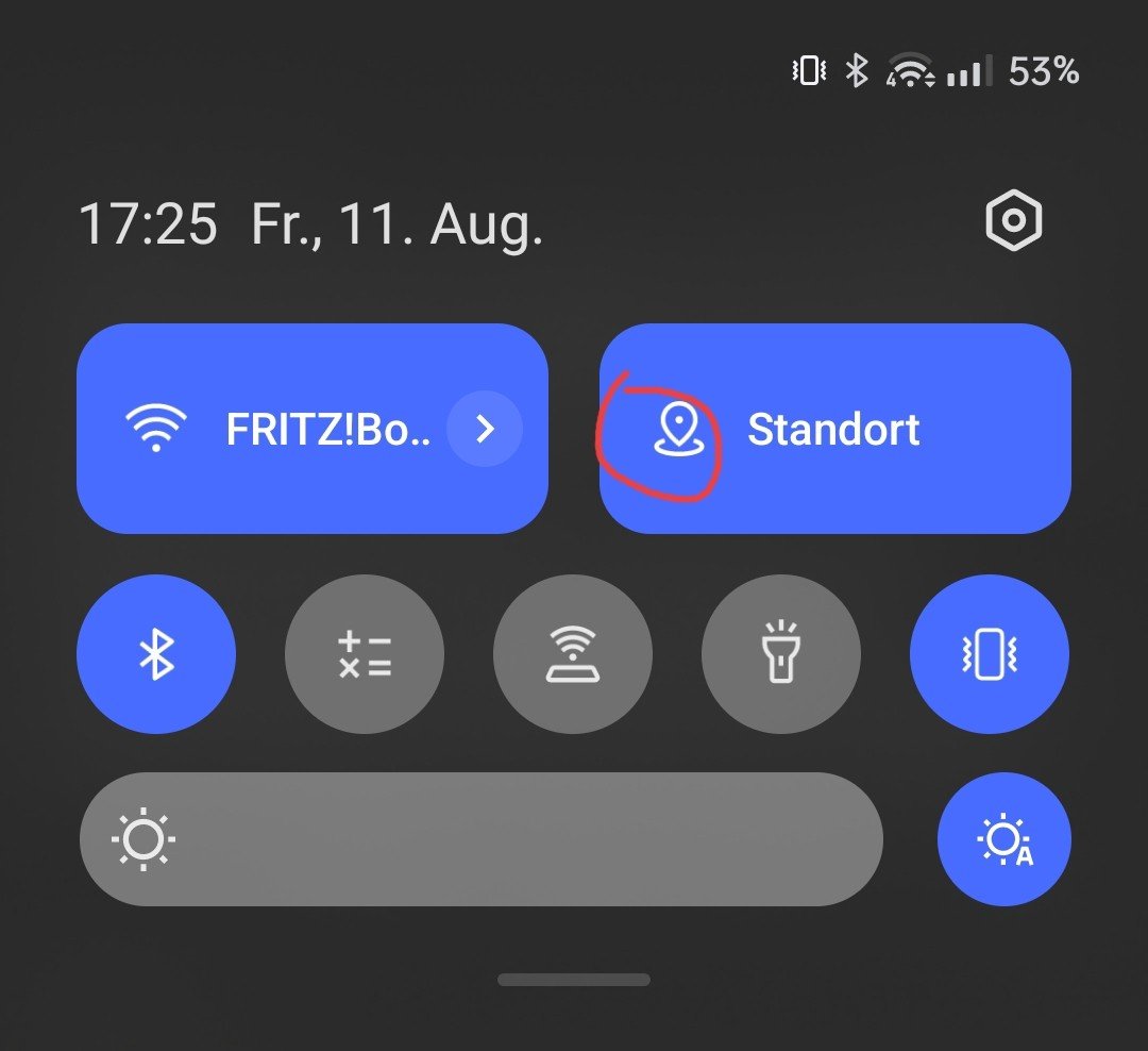

Also würde es reichen, das GPS im Button der Statusleiste einmal kurz aus und dann wieder einzuschalten, oder?
Nein leider nicht,haben schon probiert und es ändert nichts daran daß es erst nach einem Neustart wieder funktioniert
Es scheint so das der Button nicht richtig funktioniert.Also weiterhin abwarten und hoffen ...
