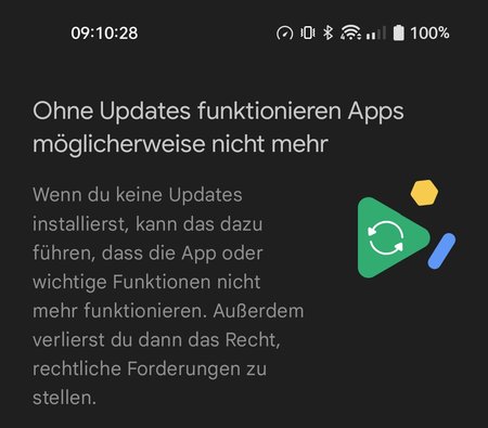

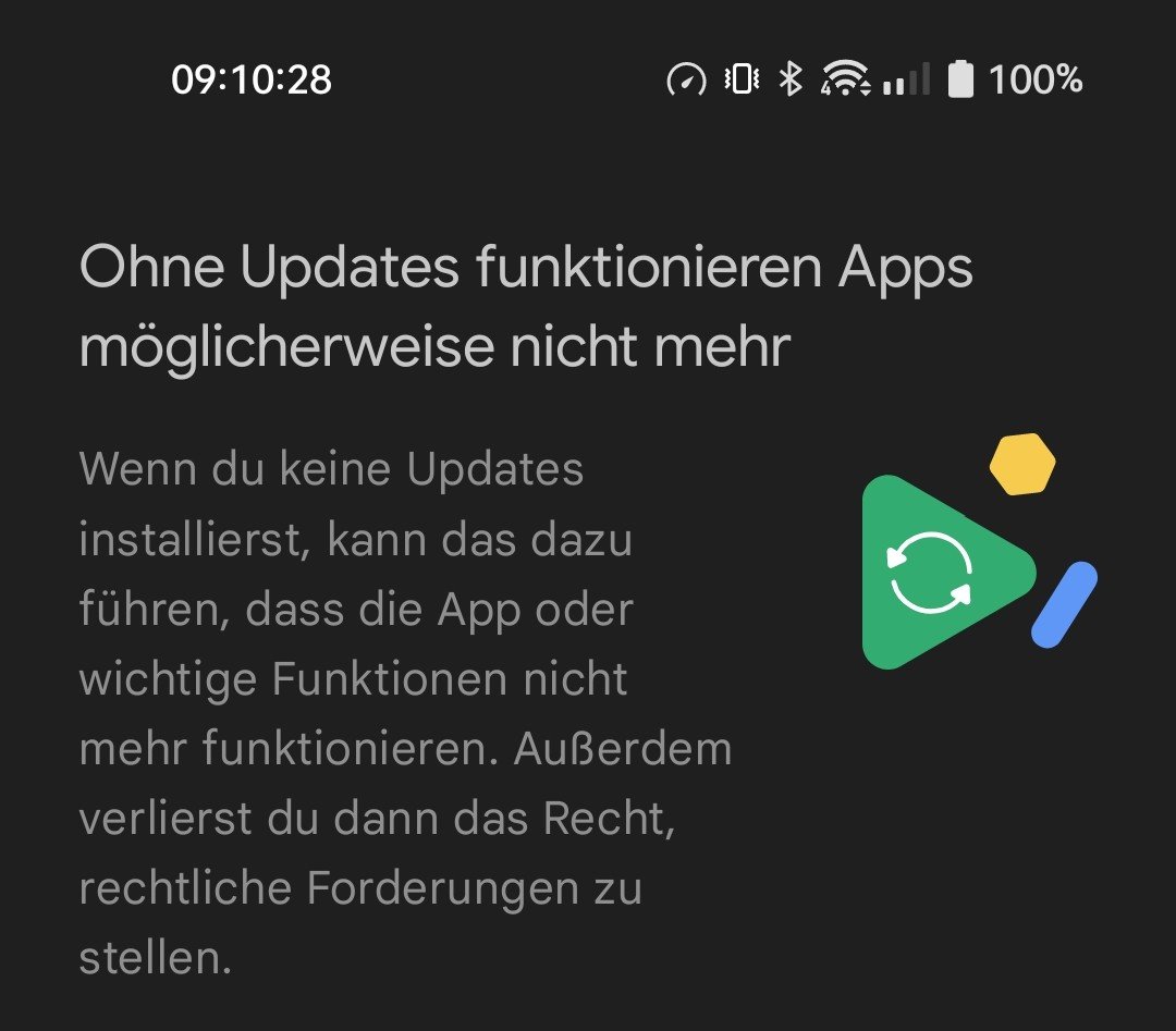

Allerdings steht bei mir, wenn ich Updates nicht auf automatisch stelle, mein Rechtsanspruch entfällt.
Genaugenommen ist man also mit der nicht funktionierenden upgedateten App abgesichert bei Geldverlust oder gehackt etc. und mit der alten funktionierenden aber nicht.
Komische Welt Screenshot_2022-10-07-09-10-46-93_b5a5c5cb02ca09c784c5d88160e2ec24.jpg

@W50L Wo steht das mit dem Anspruch? Bei der Sparkassen App?
Bei den Updates steht ja auch dabei, was erneuert wurde. Solange da nichts von einer riesigen Sicherheitslücke steht, wird es auch keine geben.
@W50L Lustig, dass Google das schreibt. Einerseits brauchen die Updates zwei Wochen, weil der Play Store es nicht hinbekommt. Andererseits wird Google sich bei Haftungsfragen bzgl. bestimmter Apps sofort aus der Affäre ziehen und auf den Entwickler verweisen. Aber trotzdem danke, Google!
