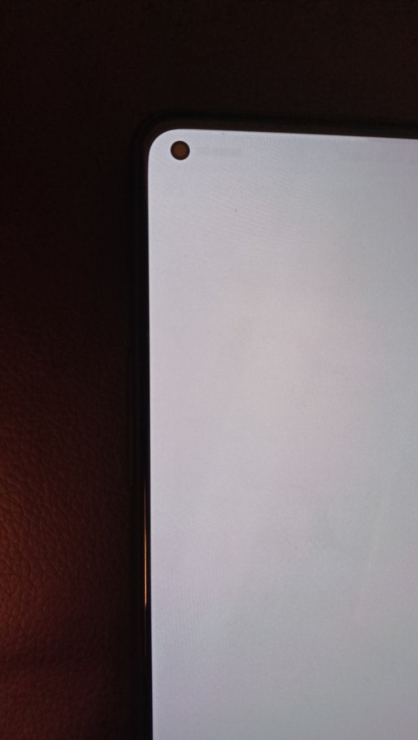

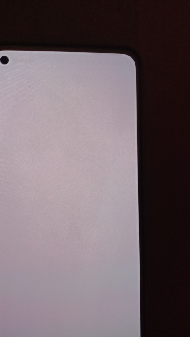

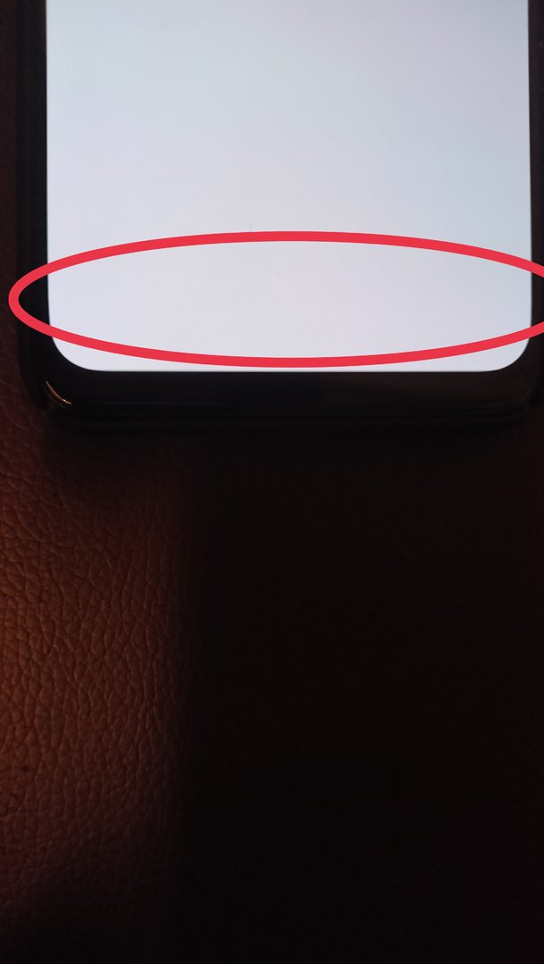

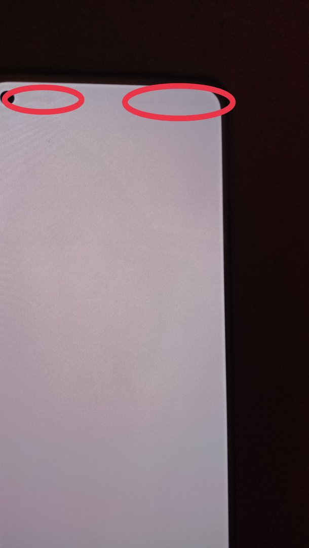

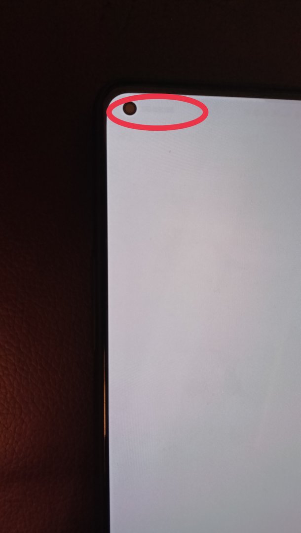

So sieht es bei mir nach 7 Monaten aus:
Noch nicht störend, aber schön ist anders. In der Realität viel stärker als auf den Fotos darstellbar.
Uhrzeit oben links,
Akkusymbol, WLAN etc. oben rechts,
sogar die Kante der unteren Symolleiste (nicht dauerhaft bei mir eingeblendet) ist schon erkennbar.
Beim meinen Realme 8 und 8 pro ebenfalls, aber nicht so stark und erst nach ca. 12 Monaten und da muss man schon genau hinschauen, das ist noch akzeptabel, aber beim 9pro+ ist das nach so kurzer Zeit echt übel

Kommt das vom AOD oder wie muss ich mir das vorstellen?
Hatte noch nie AOD, würde das daher vorsichtshalber wieder ausstellen.
Wärend AOD ist der Bereich gar nicht aktiv.
Kommt von der AMOLED Technologie.
Das Einbrennen sollte eigenich der Vergangenheit angehören.
Es handelt sich hier wohl um billige/schlechte Samsung AMOLED Displays, welche beim 9pro+ verbaut worden.
Ah, ok. Na super...
Ja, schöner Müll.
Kannst ja mal bei dir beobachten ab wann es mit Einbrennen losgeht.
Ja, ich behalte es mal im Auge.

Ach ja: ich nutze den Dunkelmodus, könnte daher auch daran liegen, dass es deutlich schneller in dem Bereich einbrennt.
Hat noch jemand so starkes einbrennen bei einem Realme? Oder hab ich nur schlechte Qualität erwischt?

Ich werde es weiter beobachten, Mal sehen ob's deutlich schlimmer wird, oder so bleibt. Sieht man auch nur wenn man volles weißes Bild hat, das ist in der Praxis eher selten

Einbrennen haben alle meine mir derzeit im Zugriff befindlichen Realmes (8, 8pro, 9pro+), außer das C21, das hat kein Amoled :)
Allerdings ist es beim 9pro+ schon ungewöhnlich stark für die kurze Nutzungsdauer, aber nicht störend, da wirklich nur beim Whitescreen-Test sichtbar.

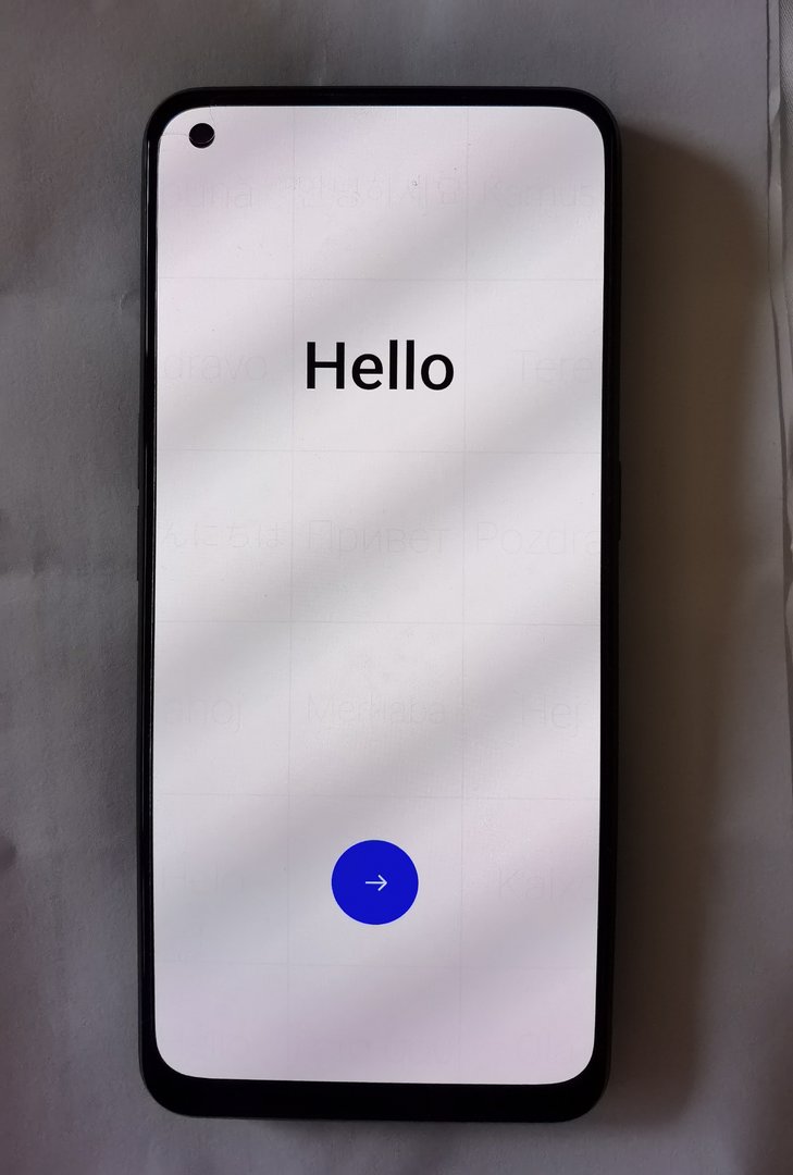

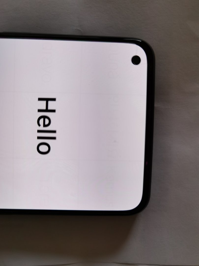

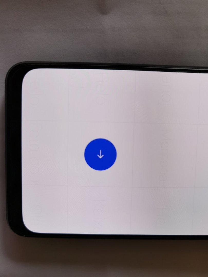

Habe meins heute zurück gesetzt und im Anschluss endlich mal nen weißen Bildschirm gehabt.
Wie's aussieht, hat sich in den knapp 4 Monaten noch nichts eingebrannt, lag die letzten 2 Monate aber meist nur aus/standby rum.
Die dunklen Schatten sind vom Fotografieren, auf dem Display sind die nicht.

nach einem Jahr in Gebrauch:
Hat sich nicht verschlimmert, sieht weiterhin so aus wie in Beitrag #1
Kurze Rückmeldung:
Sieht immer noch so aus wie in Beitrag #1
ist nicht schlimmer geworden
