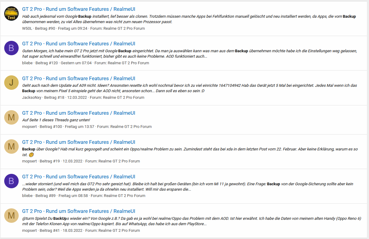

Hast du dein Smartphone mit einem Google Backup oder Phone clone aufgesetzt? Dann liegt es daran, ist ein aktueller Bug. Neu aufsetzen ohne Backup ist aktuell die einzige Möglichkeit.

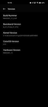

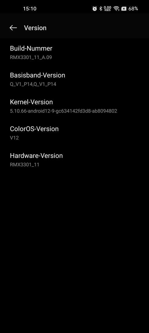

UI3 ist nur die Oberflächenversion quasi dein Desktop (User Interface 3.x).
Screenshot_2022-03-29-15-10-38-58_fc704e6b13c4fb26bf5e411f75da84f2.jpg Du brauchst die Build Nummer xxxA.09

Dazu wie JacksoNxy schrieb, es gibt Bugs wenn du G-Backup durchführt oder ähnliches machst. Nervig für wer das schon quasi parat hat, sollte man sich ja quasi damit viel Arbeit sparen. Ultranervig wenn es natürlich für die Katz ist und ehe Hinderlich...

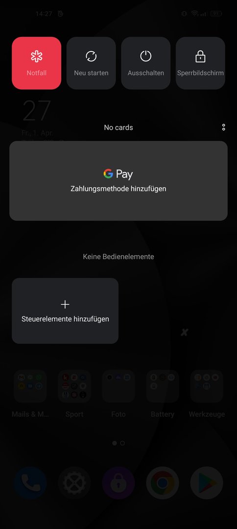

Geht nach dem Rücksetzen jetzt drücken und halten der Power-Taste, um das Ausschalten-Menü aufzurufen?
Ausschalten Menü ist Lauter-Taste + Power-Taste
Reaktionen: Observer und DOT2010
@mopsert Ja geht wieder (mit Lauter und Power)
Powertaste habe ich nun den Google Assistent aktiv
@linkinbizkit
Funktioniert es auch, wenn die Einstellung für den Assistenten deaktiviert ist? Bei der Einstellung aktiv ist ja zwingend Power UND Laut zu drücken. Einstellung aus müsste ja NUR Power gedrückt halten ausreichen.
Zumindest ist es bei anderen realme und/oder Oppo Geräten ausreichend. Ich habe NUR beim GT2 Pro das Problem, dass immer Laut und Power gedrückt werden muss.
@mopsert Habe es versucht, ich muss auch immer Power + Lauter drücken, auch bei deaktivierter Einstellung
Reaktionen: mopsert
Danke! Mal sehen, ob das bei anderen Geräten auch so nachgezogen wird oder beim GT 2 Pro irgendwann gefixt.
Das GT Master Edition z.B. hat diese Woche das realme UI 3.0 Update bekommen und da kann man bei deaktivierten Assistenten-Menü das Power-Menü mit drücken und halten von nur der Power-Taste aufrufen.

Ja, ist mir bekannt und auch eingestellt. 😉 Es geht darum, das Power-Menü aufzurufen, um das Gerät auszuschalten oder neu zu starten.
