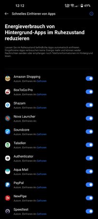

Hallo.
Sorry für die Frage, aber was bitte ist denn
Schnelles einfrieren?
Da werden Apps schnell eingefroren, sodass diese nicht im Hintergrund ständig am Akku nuckeln
@chrisbrummbaer Akku > Erweiterte Einstellungen. Hier lassen sich Apps auswählen die nicht im Hintergrund laufen sollen.

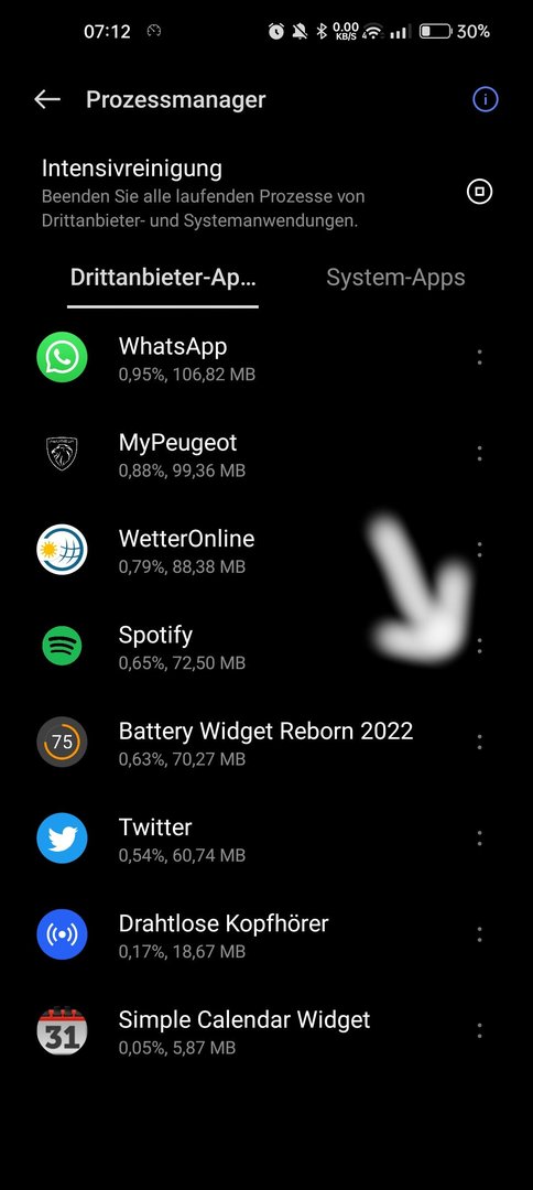

Bei mir hat die funktion "schnelles einfrieren" nach dem Update auf A18 auch geklemmt und lies sich nicht mehr öffnen.
Lösung bei mir war:
Unter Einstellungen - Systemeinstellungen - Prozessmanager dann auf die 2 Punkte hinter der App klicken (Siehe Bild) und die App auf diese weise einfrieren.
Jetzt ist "schnelles einfrierern" unter den Akku Einstellungen wieder verfügbar.
Könnt ihr ja mal ausprobieren und Rückmeldung geben😉

@marcodj
Danke für Deinen investigativen Hinweis! Leider, leider bringt es bei meinem Gerät keine Besserung! Ich kann vielleicht 1x im Monat, keine Ahnung welchen Zyklus das realme hat, in diese Einstellungen hinein, ansonsten fliege ich immer sofort raus. Ich finde die Software ist eine Zumutung. Die haben das immer noch nicht im Griff und es hat ja auch sonst seine Macken. Die automatische Helligkeit z.B. ist immer noch nicht zu gebrauchen. Ich bin enttäuscht vom realme und werde sicherlich beim nächsten Gerät ein anders bevorzugen, bzw. schneller wechseln als eigentlich geplant.
