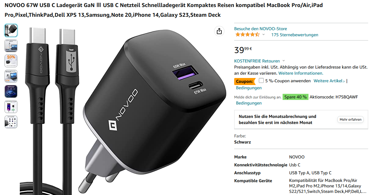

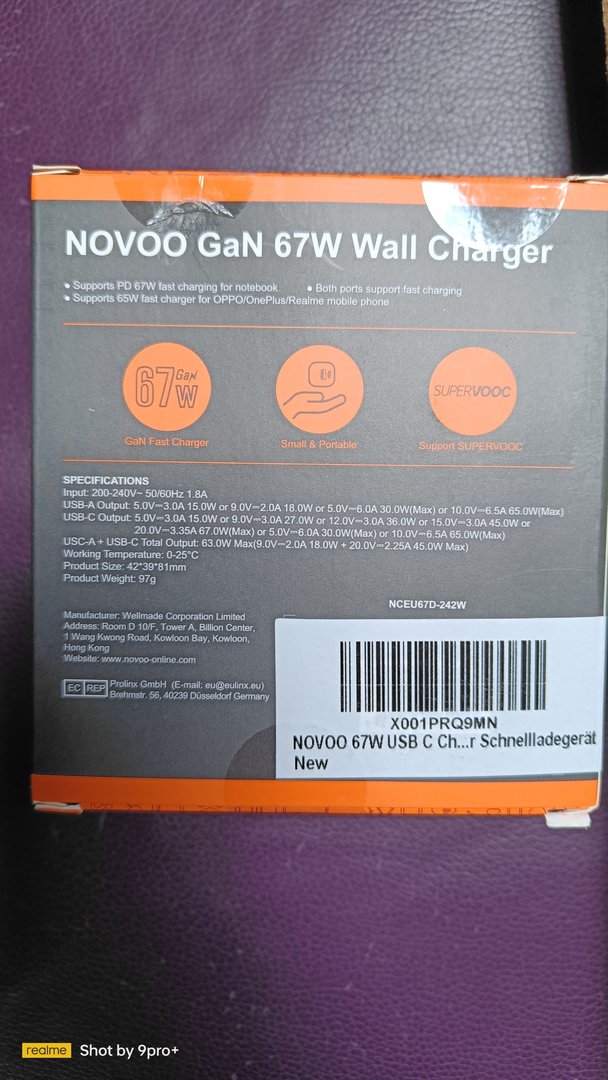

Über anderthalb Jahre später kann ich mir nun meine Frage selbst beantworten, denn ich habe zufällig ein Netzteil gefunden, das sowohl 65 W Super Dart/VOOC als auch Power Delivery, sogar mit 67 W, unterstützt. Nettes Schmankerl: Es ist das bisher leichteste 65W-Netzteil in meinem Portfolio, es wiegt knapp unter 100 Gramm: https://www.amazon.de/dp/B0BTHX5Q2N

Habe eben erst in die Bedienungsanleitung geschaut. Das Ding reduziert nach vorgegebener Zeit die Ladeleistung:
  • Bei 5 V USB A macht er für 15 Minuten 6 A, dann 10 Minuten 5 A und dann dauerhaft 4 A max.
  • Bei 10 V USB A macht er 6,5 A nur für 5 Minuten, dann 10 Minuten 5 A und danach dauerhaft 4 A.
  • Bei USB C Power Delivery macht er 65 W für 30 Minuten, danach 45 W dauerhaft.
  • Bei USB A+C macht er an USB C 45 W für 10 Minuten, danach nur noch 30 W.
Ich weiß nicht, wie sich andere Geräte verhalten, auch da habe ich schon Leistungsreduzierungen beobachtet, bei denen ich aber nicht weiß, ob sie am Ladegerät oder am aufzuladenden Gerät lagen. Vielleicht ist dieses Ladegerät nur besser dokumentiert als andere.

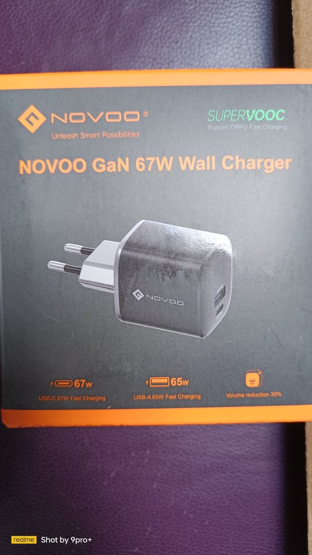

Werde ich morgen sehen (VOOC-Laden)
Es ist da, leider sind alle Realmes noch zu voll geladen, kann es erst morgen testen.
Bin Mal gespannt ob er bei VOOC-Laden mehr reduziert (bzw. eher) als die originalen Realme 65W-Netzteile
Reaktionen: Observer
so, getestet (leider kann ich es nur am 9pro+ testen, was nur 60W zulässt)
SuperVOOC scheint vollumfänglich zu funktionieren, ist von 10% auf 100% sogar minimal schneller als das Original-Ladegerät,
aber von 10% auf 50% ist es deutlich langsamer
getestet mit dem mitgelieferten USB-C auf USB-C Kabel
Start am 9pro+ bei 10% Restkapazität
nach 12 min:
Original 50%
Dieses hier 40%
nach 26min:
Original 80%
Dieses hier 79%
nach 40min:
Orignial 99%
Dieses hier 100%
edit: Auch mit einem original USB-A VOOC (bzw. Dart) Schnellladekabel von Realme liegen auch am USB-A Anschluss diese Werte an.
Also das ist endlich mal ein sehr gutes dazu kompaktes Nachkauf-Schnellladegerät für Realme-Smartphones

Heute für rund 20€ zu haben bei Amazon Deutschland (5% und 40% Rabatt)
gleich noch eins bestellt :)
https://www.amazon.de/NOVOO-Ladegerät-Schnellladegerät-Kompaktes-kompatibel-Schwarz/dp/B0BTHX5Q2N/ref=sr_1_1_sspa?__mk_de_DE=ÅMÅŽÕÑ&crid=3NTI0D8QOCYL1&keywords=novoo+67w&qid=1682162911&sprefix=novoo+67w,aps,78&sr=8-1-spons&sp_csd=d2lkZ2V0TmFtZT1zcF9hdGY&psc=1
