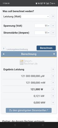

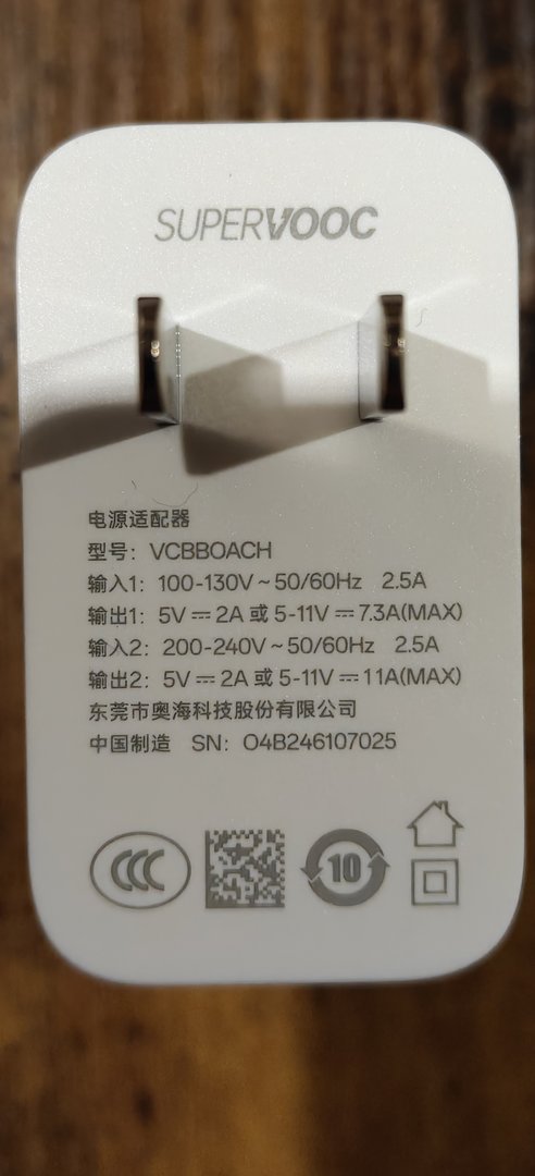

Ich hab mal auf das CN Ladegerät geschaut. Das schafft laut Angabe die 120W. Werde mal den Tester raussuchen und warten bis ich unter 20% bin. Dann probiere ich mal aus was an Leistung an kommt.

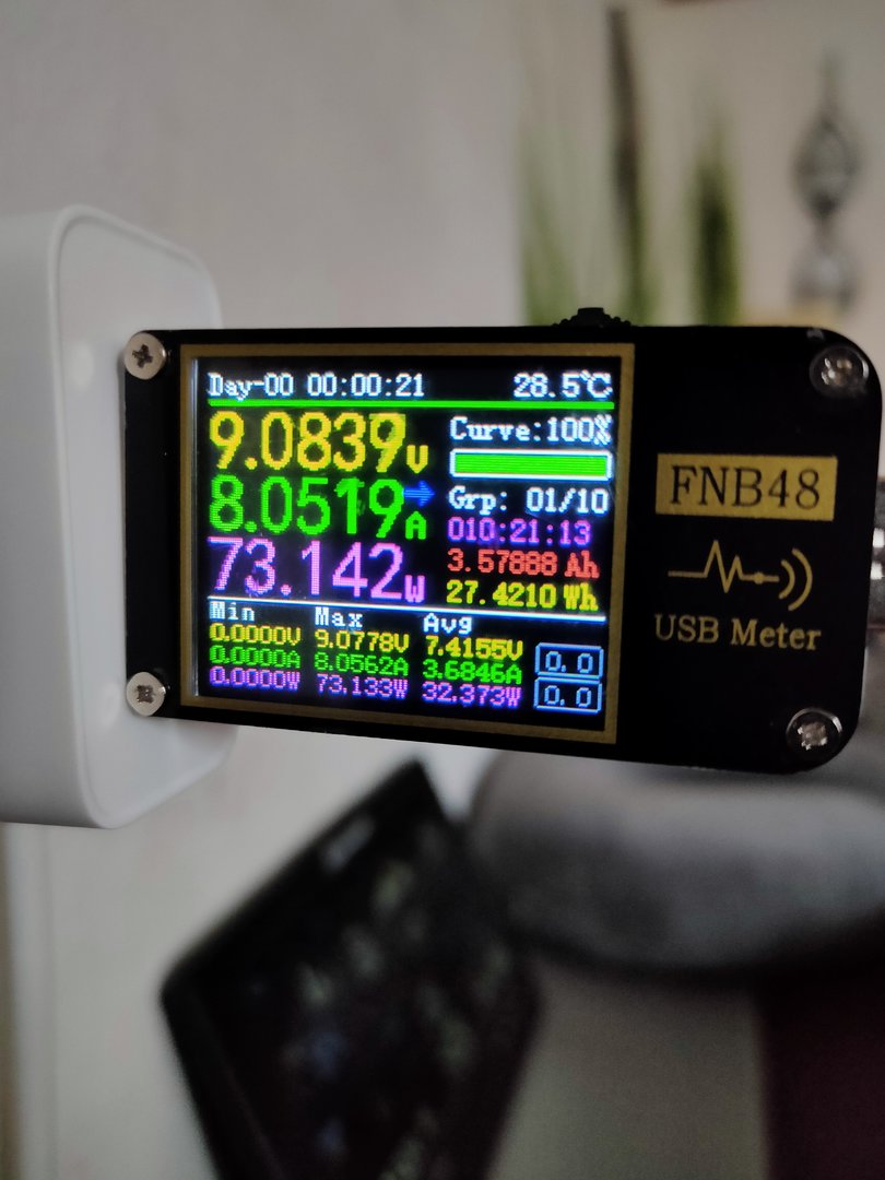

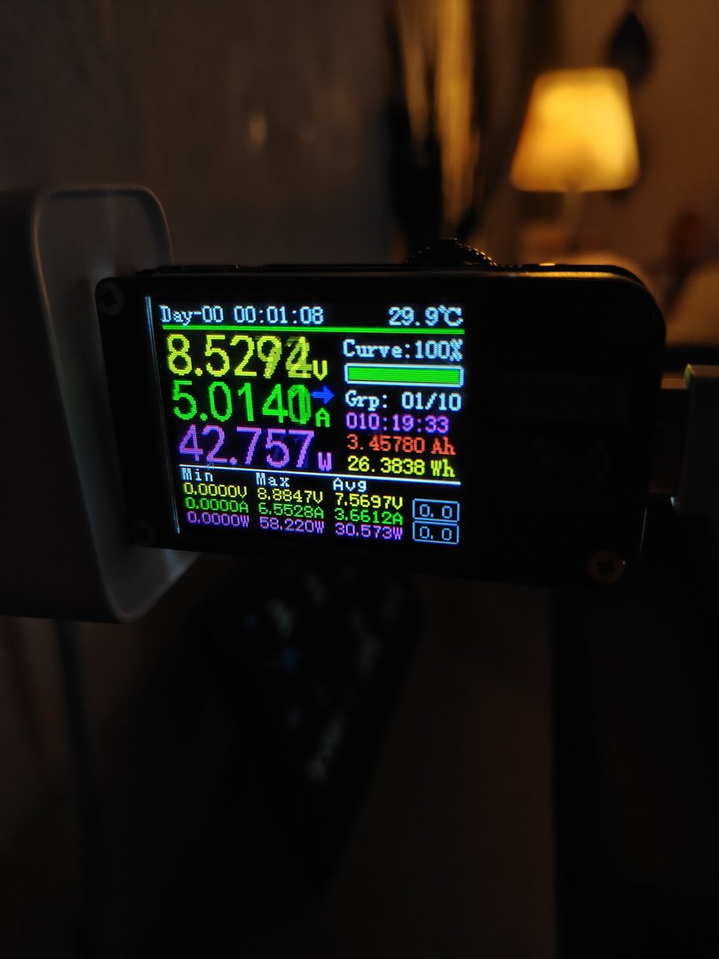

So. Der erste Versuch ist irgendwie fehl geschlagen. Der Akku war bis auf 14% runter. Um die 43W ist er gependelt. Habe auch kurzzeitig 54W gesehen. Mögliche Fehlerquelle meinerseits wäre das Kabel. Ist vom Realme GT Neo 2, glaube ich, auf jeden Fall Realme. Werde demnächst noch ein Test machen, diesmal mit Kabel vom GT3 und werde unter 10% leer werden lassen. Hätte trotzdem etwas mehr Stromabnahme erwartet. 🤔

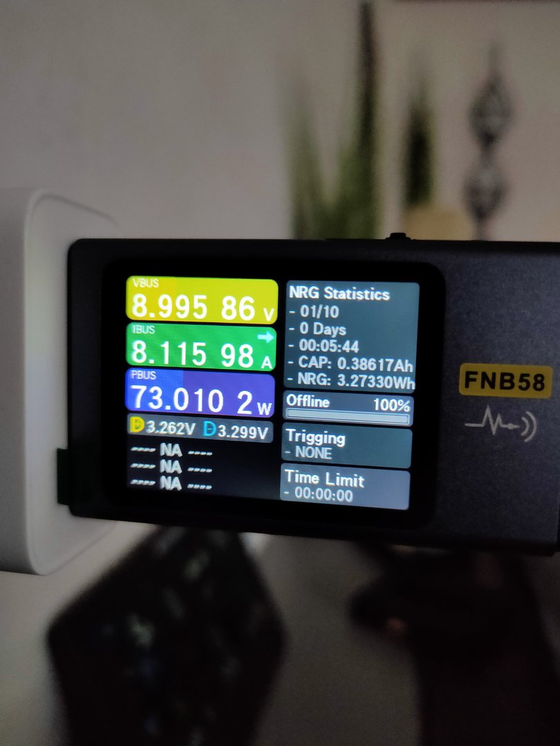

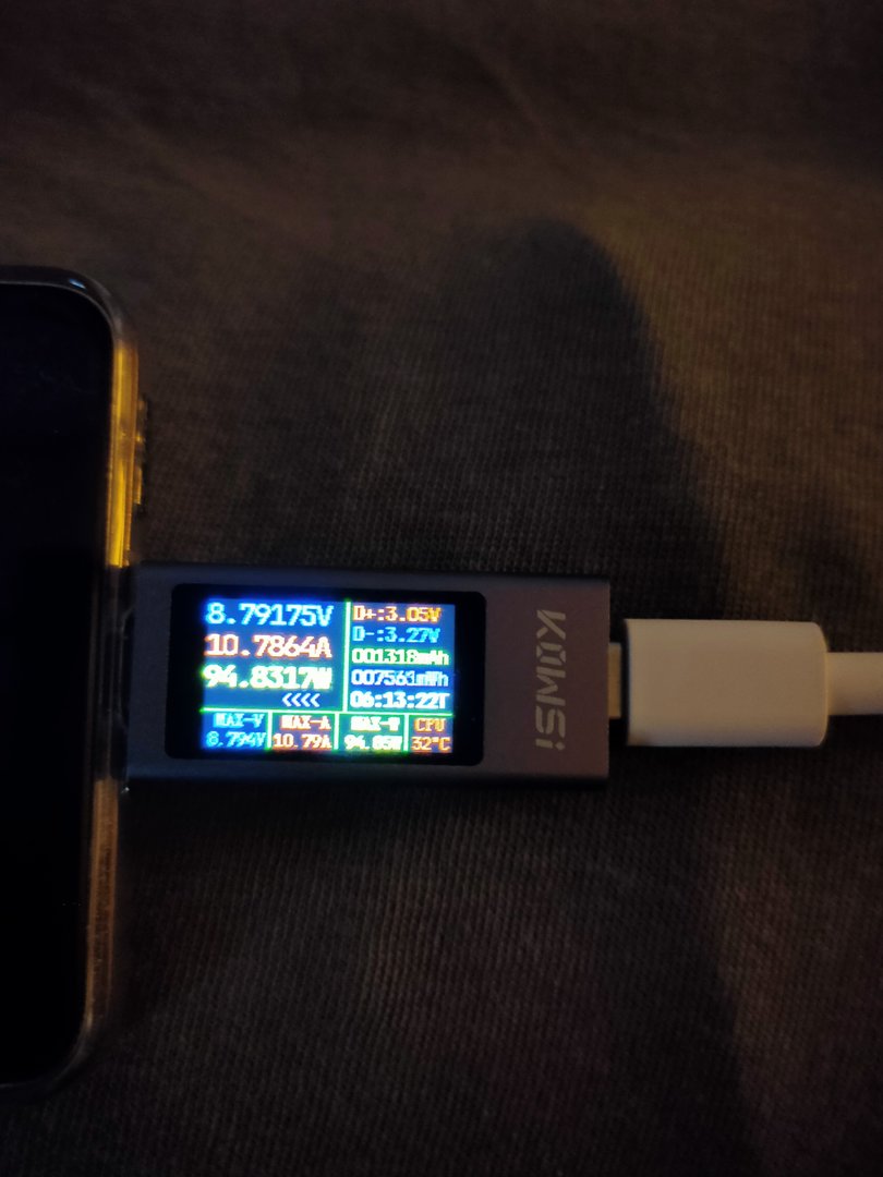

Der neue USB Tester ist heute angekommen. Unterstützt diverse schnelllade Protokolle. Ich werde dann berichten wenn der Akku runter ist.

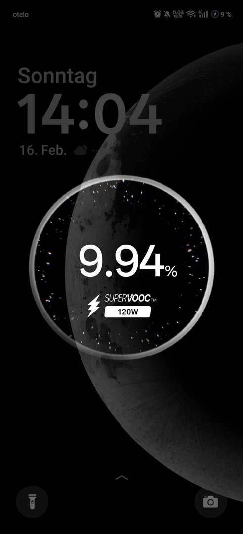

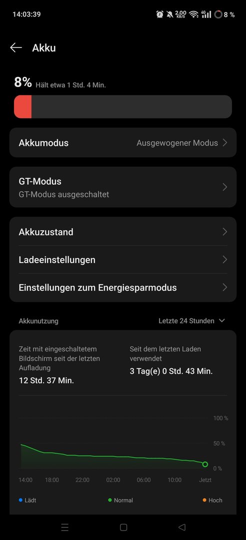

Sooo. Der Akku war denn mal bei 8% angekommen. Original Kabel und Netzteil(CN Version) vom GT7 Pro wurden zum Test genommen. Beim laden stand 120W im Display. Ich bin doch recht verwundert das die 120W nicht ansatzweise erreicht wurde. 🤔

@Fopal13 Ist der Akku von allein quasi runter oder hast du nachgeholfen durch extra Belastung das der Akku somit zu warm war???
@DOT2010
Nö, ganz normale Nutzung.
Ein wenig enttäuscht und unzufrieden bin ich ja mit dem Ergebnis.
Also werde ich beim nächsten Mal das GT3 Netzteil nehmen und nur über USB C gehen. Aber ich glaube das wird nichts ändern. Das GT7 Pro wir einfach nicht mehr Strom abnehmen.

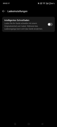

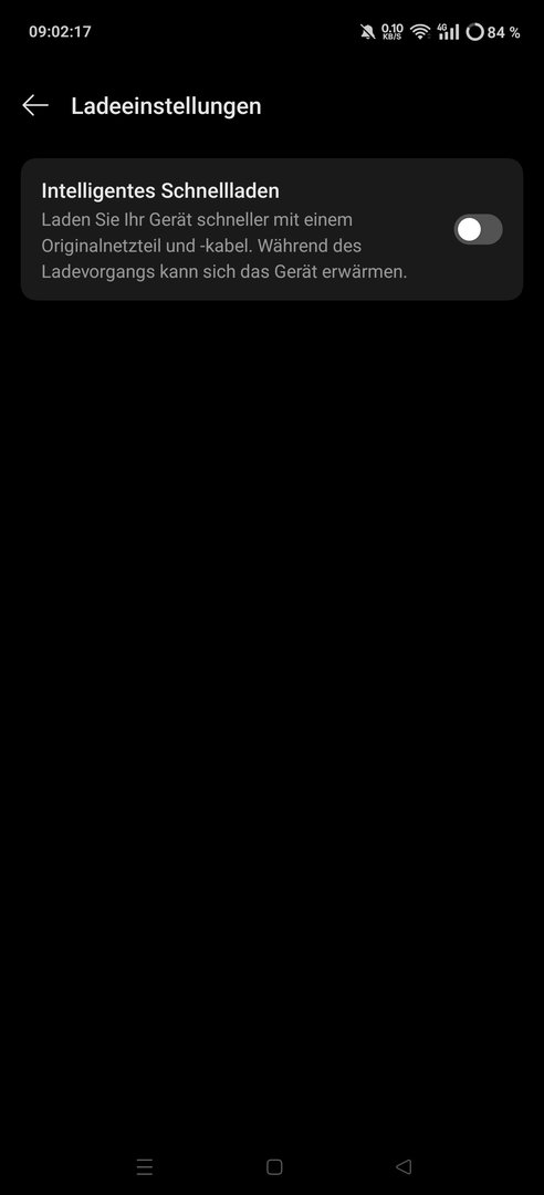

Ich hab mal in den Einstellungen geschaut. Intelligentes Laden ist ausgeschaltet. Hmm, hoffentlich wurde nicht deshalb gedrosselt. Mach die Einstellung jetzt an und werde beim nächsten Aufladen gucken. Man man, worauf man alles achten muss... 🤷

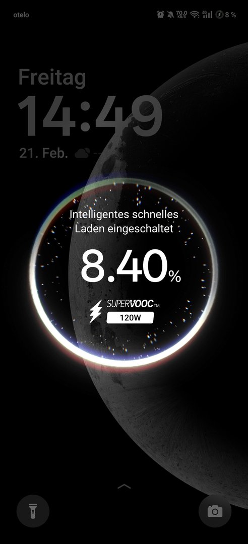

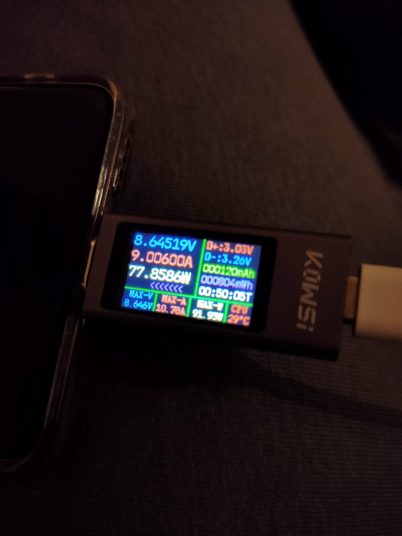

Hallo. Heute war der Zeitpunkt günstig zum ausprobieren. Gleich vorweg, das Ergebnis bleibt immer das gleiche. Kommt nicht über 75W hinaus. Habe verschiedene Kombinationen ausprobiert. Auch der Weg komplett über USB C. Hierzu habe ich das 240W Ladegerät vom GT3 genommen. Das Problem hierbei, das GT3 hat kein Ladeprotokoll für 120W dabei. War irgendwas bei 65W. Mit dem 120W Lader + original Kabel und die Einstellung intelligentes Laden an habe ich nicht mehr als kurzzeitig 75W gesehen.

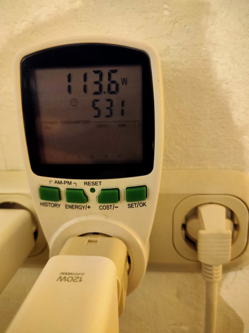

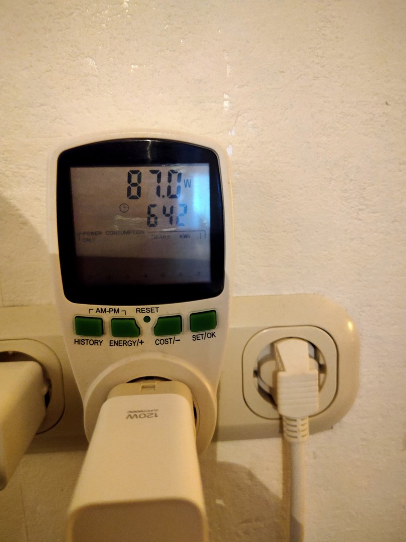

Sooo hab denn mal noch ein Versuch gestartet. Diesmal mit Stromverbrauchsmesser und ein anderen USB Tester. Ergebnis, das gleiche wie immer. Am Verbrauchsmesser waren am Anfang kurz 120W zu sehen. Innerhalb von 30 Sekunden dann unter gegangen bei um 80W. Auch der USB Tester ist nicht über 80W hinaus gegangen. Akku war unter 10%.
