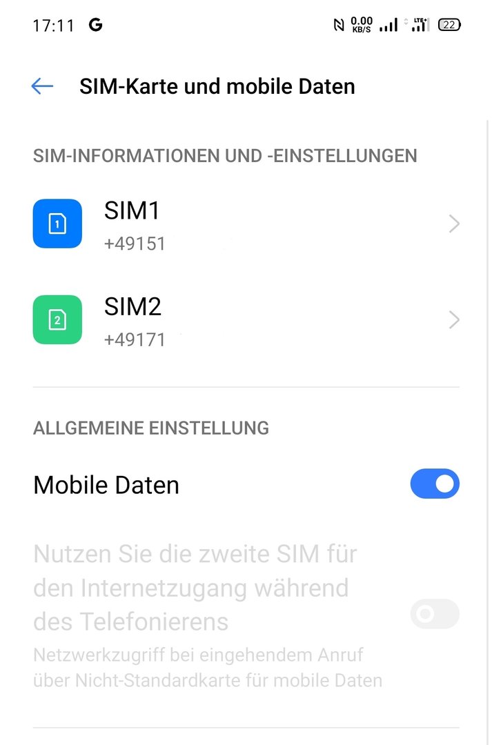

Hallo, obwohl ich eigens eine Datenkarte LTE habe,
kann ich wähtrend eines Telefonats nicht gleichzeitig im Netz recherchieren.
"Nutzen Sie die zweite SIM für den Internetzugang während des Telefonierens"
In den Einstellungen ist diese Option grau, also nicht wählbar.
Woran kann das liegen?

Die Ausgangslage ist bei mir gleich, die Option ist bei mir ebenfalls ausgegraut.
Muss ich mir mal ansehen.
Auf den ersten Blick habe ich keine Lösung.
@ Realme x2
Beim Realme x2 funktioniert das?
Beim Realme x2 pro leider nicht

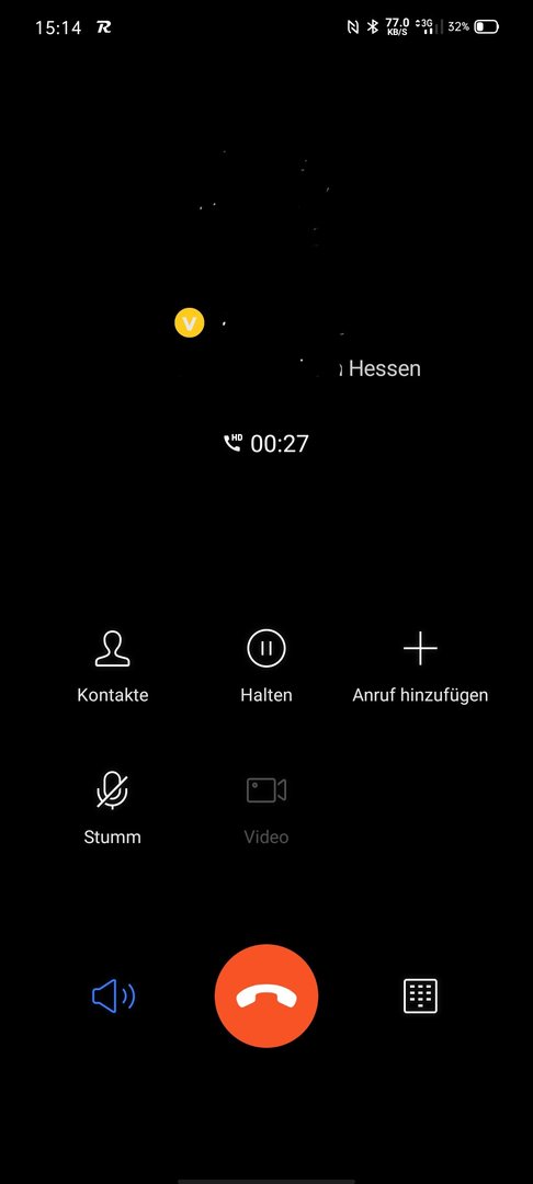

@Chamberlain, hab beide hier, das X2 & X2 Pro. Mit dem X2 Pro habe ich das oben beschriebene ausprobiert. Mit nur einer Sim Telefonat starten, dann mit Browser surfen, das laufende Telefonat wieder in den Vordergrund dann weiter surfen usw. Funktioniert ist nur ein bisschen langsamer, da das nicht gerootete X2 Pro beim Telefonat ja von 4G auf 3G zurückfällt, im Browser auf Fast.com bringt es dann kaum noch 10Mb/s statt 50Mb/s mit 4G/LTE.
Hier dasselbe mit dem gerooteten X2, auch nur eine Sim. Bleibt (mit VoLTE) während des Telefonats auf 4G und fällt nicht auf 3G zurück. Oben links an der Uhr (der Telefonhörer) ist das laufende Telefonat zu sehen.

Genau das dürfte das Problem sein. Über VoLTE telefonieren und dann automatisch die andere SIM nutzen zum Surfen.
Deshalb ist das bei uns wahrscheinlich auch ausgegraut, da VoLTE nicht möglich.

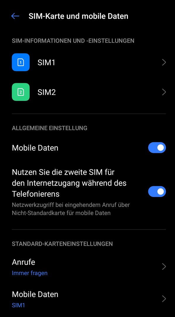

@minidiegi, hab es nun mal mit zwei Sim-Karten probiert. Ohne VoLTE (X2 Pro) geht es mit zwei Sim-Karten nicht, gleichzeitig zu telefonieren und zu surfen. Dafür müsstest du eine Sim-Karte wieder rausnehmen deaktivieren. Im X2 mit VoLTE geht gleichzeitig telefonieren und surfen auch mit zwei Sim-Karten.
@minidiegi, hmm wir haben aber dieselbe Hardware (RMX1931) und Firmware C.27 beim Realme X2 Pro, bleibt nur noch der Provider (O2 bei mir) als Unterschied. 🤔

Jo, mit nur einer SIM geht's. Die Logik erschließt sich mir nicht.
Fällt auf 3G zurück und HD Voice.

Entweder Root und VoLTE, um mit zwei Nummern erreichbar zu sein und gleichzeitig Telefonieren und Surfen zu können. Alternativ ohne VoLTE muss man die zweite Sim rausnehmen deaktivieren um gleichzeitig zu Telefonieren und Surfen. 🤭
