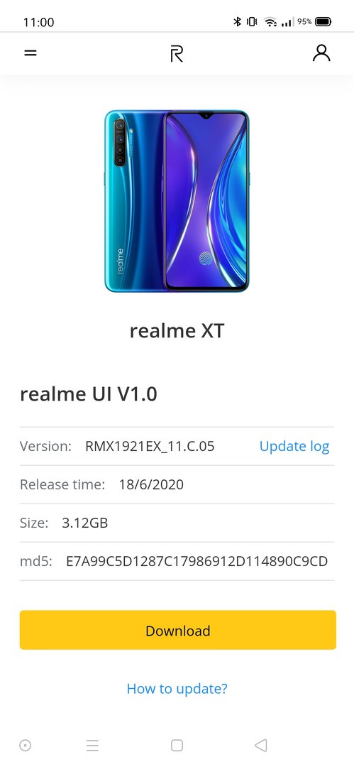

Hier das Update für das indische XT:
(herunterladbar auf Realme india)
Hier taucht in Dateinamen nur EX auf.

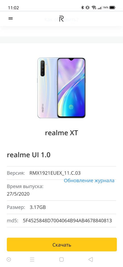

Hier das Update für das russische XT herunterladbar auf Realme russia.
(Eine richtige EU oder global gibt es nicht, daher wird kein Support auf Realme Europe zum XT gelistet).
Hier taucht im Dateinamen EXEU auf
