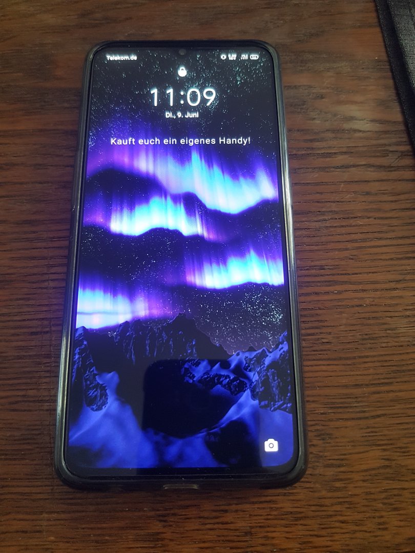

Hallo liebes Forum.

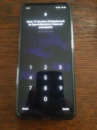

Ich habe seit Januar ein X2 Pro und habe festgestellt, daß in unregelmäßigen Abständen, die Smartphone Entsperrung verbugt ist bzgl der Möglichkeit den Fingerabdruck Sensor zu nutzen.
Geäußert hat sich dies, indem mir beim entsperren des Smartphones gesagt wurde, das bereits 72 Stunden seit dem letzten Entsperren vergangen wären. Was aber definitiv nicht der Fall ist, da ich das X2 pro heute schon mehrfach entsperrt hatte.
Dies war sowohl auf Android 9, als auch auf Android 10 so.

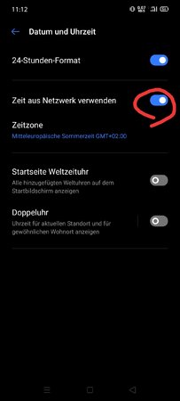

Ich habe vor über 2 Wochen unter Systemeinstellungen-> Zusätzliche Einstellungen->Datum und Uhrzeit die Einstellung "Zeit aus Netzwerk verwenden" abgeschaltet.
Seit dem ist dieser Fehler nicht mehr aufgetreten und ich konnte das X2 Pro über 2 Wochen problemlos entsperren.
Gestern nachmittag habe ich es wieder eingeschaltet um meine These zu überprüfen und da es wieder aufgetreten ist, liegt es eindeutig an dieser Einstellung.
Ich weiß nicht wem es von euch auch aufgefallen ist / das selbe Problem hat oder hatte.
Habt ihr ähnliche Erfahrungen gemacht? Jedenfalls funktioniert die Entsperrung des Smartphones jetzt auf Langzeit gesehen problemlos.
Teil mir mal eure Meinung dazu.
Lieben Gruß Hermes

Ist bei mir auch aufgetreten und ehrlich gesagt hatte ich das immer so verstanden, dass alle 72 Stunden das Passwort eingegeben werden muss, auch wenn in der Zwischenzeit mehrmals mittels Gesicht oder Fingerabdruck entsperrt worden ist. Erst jetzt habe ich das richtig durchgelesen. Nun frage ich mich, ob das nicht einfach eine ungenaue Übersetzung ist?

Spaß bei Seite, denke halt wirklich, das es ein Problem mit dem aktualisieren der systemzeit durchs Netzwerk gibt und dann das System das vorgibt wegen der Sicherheit.
Passiert halt manchmal, aber so lässt es sich abstellen.
Bei Xiaomi gab es mal die Aufforderung, dass das Entsperrpasswort 72 mal pro Stunde eingegeben werden soll. Das war nun wirklich ein Übersetzungsfehler.
In diesem Fall sollte es gewollt sein, dass das Passwort alle 72 Stunden eingegeben werden muss.
Siehe dazu auch
[Umfrage][Diskussion] Alle 3 Tage Passwort trotz Fingerabdruck
Reaktionen: dadri
Ja gut, aber das Passwort habe ich ebenfalls in den letzten 72 stunden eingegeben.
Weiß nicht ob das ein Übersetzungsfehler ist, da es ja ohne diese Funktion nicht auftritt.
Und diese "falsch übersetzte" Sicherheitsfunktion bei Datum und Uhrzeit reinzumachen macht nun mal gar keinen Sinn.

Hatte trotz abgeschalteten Uhrzeit aus Netzwerk beziehen die Abfrage nach dem Passwort nach 72 Stunden.
