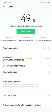

Hallo
Einmal kurz zum Vorwort ich habe lange gebraucht um mich für ein Telefon zwischen dem Lg g8 , Mi9t oder dem realme x2 zu entscheiden und habe mich u.a. fürs realme entschieden weil mir der gps empfang sehr wichtig ist und glaube grade ein bisschen das es ein fehler war 😕
Nun zum problem :

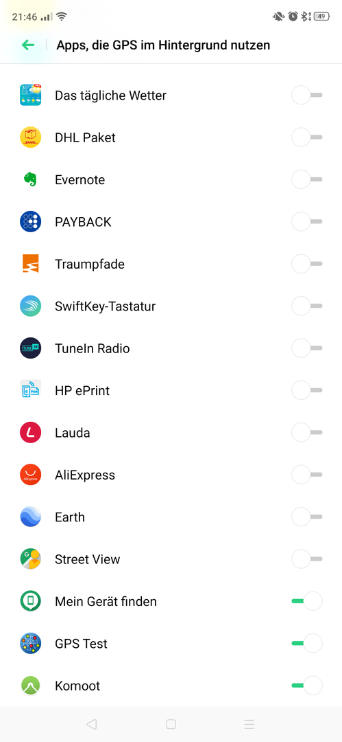

Ich benutze sehr oft die app komoot zum wandern und hatte mit meinem Lg g6 nie probleme.

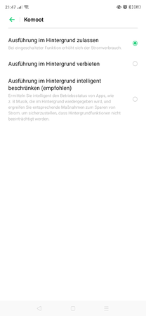

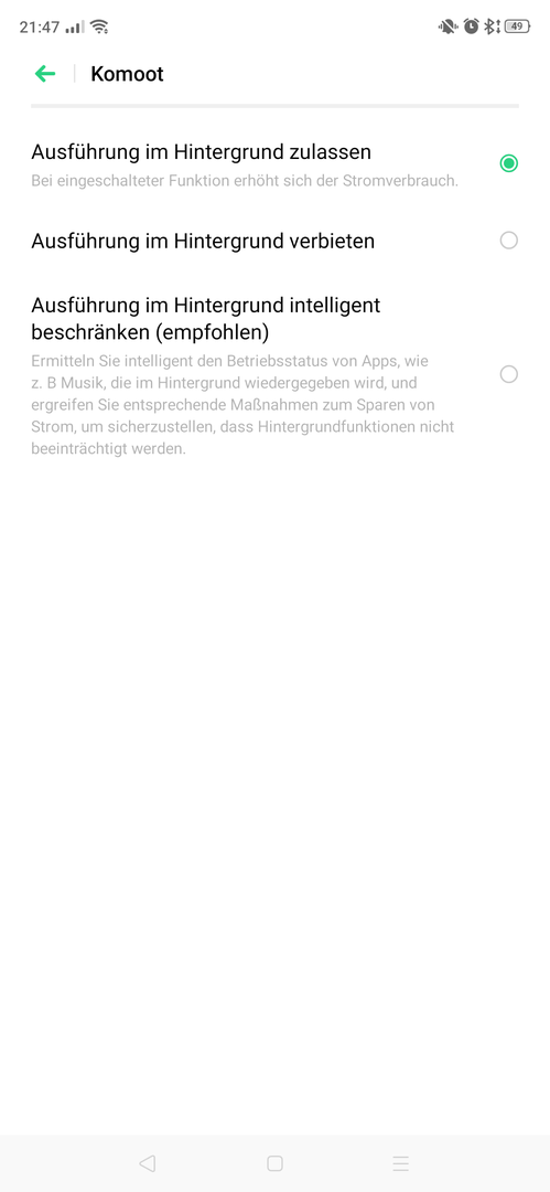

Ich glaube auch nicht dass es am gps empfang liegt sondern an einer Energiespar Einstellung
Denn jedes Mal wenn ich in eine andere app gehe oder das display ausschalte bekomme ich die Meldung "gps signal verloren" nach spätestens einer Minute... solange die app mit eingeschaltetem display läuft läuft es ast rein.
Habe auch schon ein paar Einstellungen vorgenommen die leider keine verbesserungen gebracht haben
Ich hoffe wirklich dass mir jemand helfen kann denn sonst war es ein leider ein Fehlkauf
Vielen Dank Screenshot_2020-04-19-21-46-21-67.pngScreenshot_2020-04-19-21-47-02-94.pngScreenshot_2020-04-19-21-46-47-78.png
Die Einstellungen sehen erstmal alle korrekt aus. Leider kann ich nicht viel dazu sagen, da ich diese App noch nicht genutzt hab. Ich werde es morgen mal bei mir testen. Ansonsten würde ich einfach erstmal das große Android 10 Update in den nächsten Tagen abwarten. Vielleicht verschwindet das Problem ja damit.

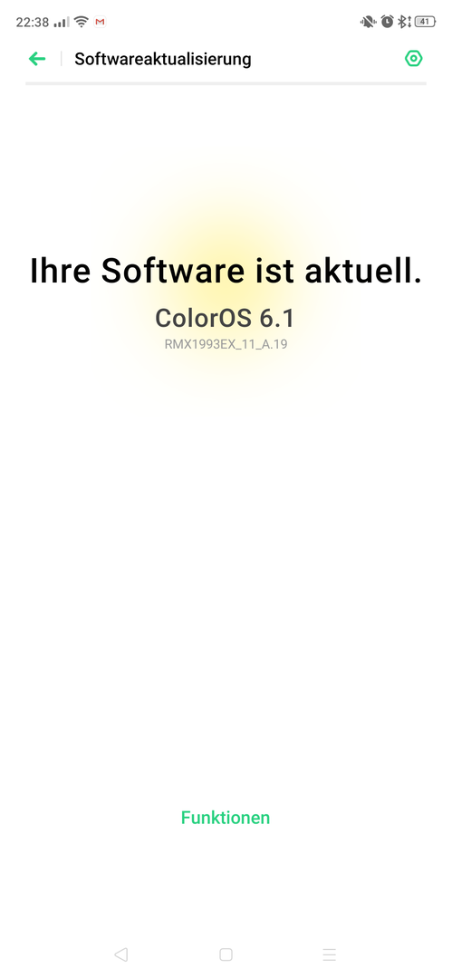

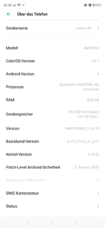

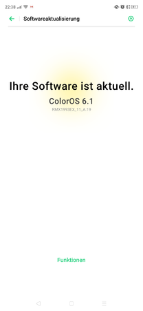

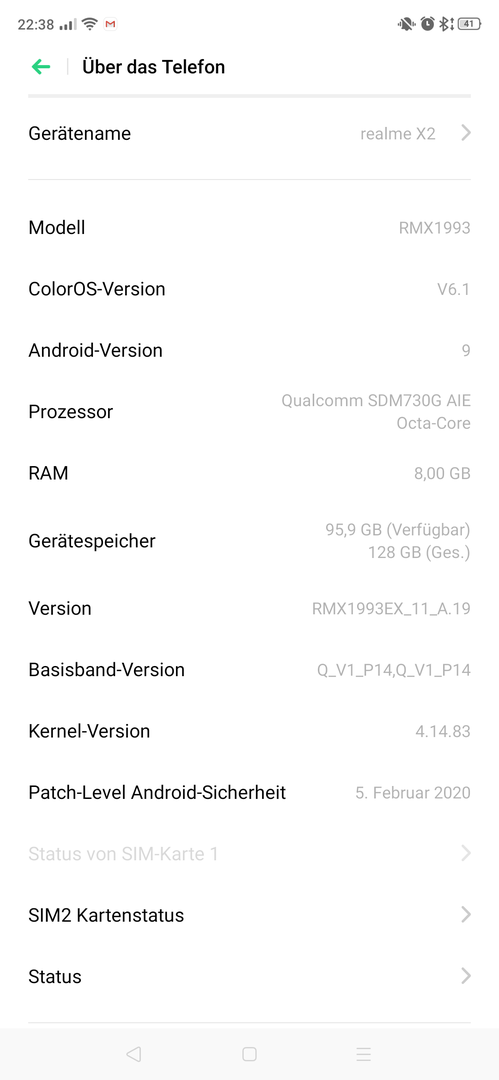

Achso: welche Firmware-Version ist denn momentan installiert?
Einfach mal auf Systemaktualisierung gehen und dann einen Screenshot posten.
Das erste patch com februar habe ich direkt gemacht
Gut, das ist schon mal die neuste Version.
