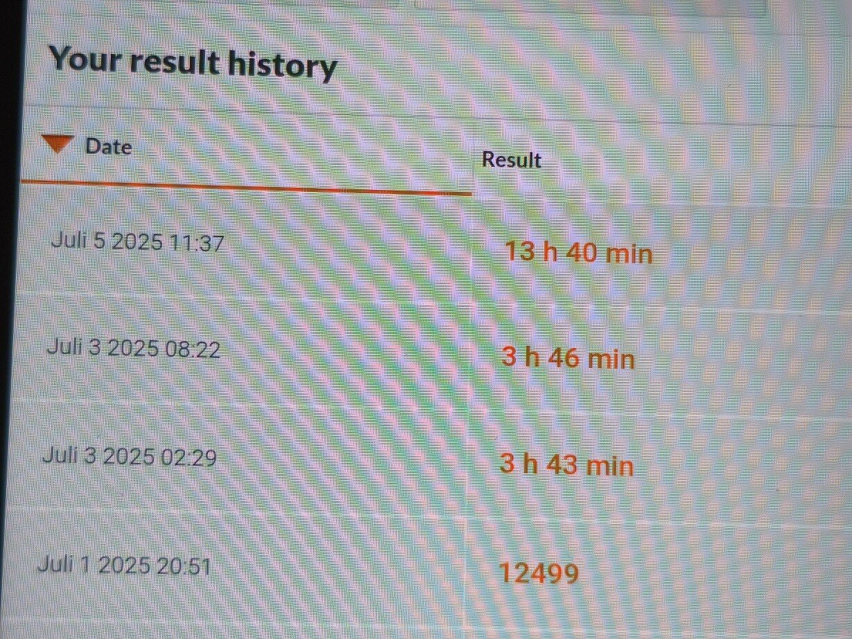

Die Problemlösung zu dem Thema
Hi,
geht hier ja nicht darum das Teil wb und zu mal für ein paar Minuten zu nutzen, sondern um die Erwartung die man an ein PAD mit 10000mAh in Bezug auf die Laufzeit hat.
Zur Lösung:
die PocoPads haben als Standart eine variable Bildwiederholrate je nach Szenario.
Wenn die Bildwiederholrate fest auf 60HZ eingestellt wird hält der Akku locke dreimal so lange. Also genau das was ich von so einem Gerät erwarte. Im PCMark 13h40min anstatt 3h 45min!!!!
Es liegt also kein Gerätedefekt vor. Es sind lediglich die werksseitigen Einstellungen. Dementsprechend behalte ich die Kiste. So kann ich damit leben.
