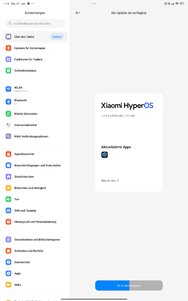

Danke ihr lieben. Da ist ja Version 2.0.2. als Recovery. Wie kann ich das installieren? Über den Updater geht es leider nicht
Du hast doch die 5g, wenn ich richtig verstanden habe. Da gibt's noch keine 2.0.

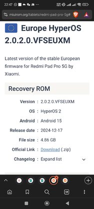

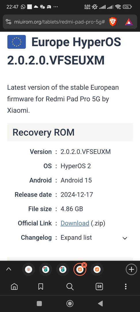

Ja das hast du, aber wenn ich dem link von Nagra folge:
Ok die ist neu. Du hast auch die ...EUXM und nicht die Global? Kannst auch mal hier schauen: XM Firmware Updater
Vielen Dank für euren Einsatz. Ja ist die 5G-Variante mit EUXM. Über Updatepaket auswählen lässt es sich nicht installieren:... kann nicht überprüft werden. Wie funktioniert denn ein Update über den recoverymodus? Mach ich was falsch?

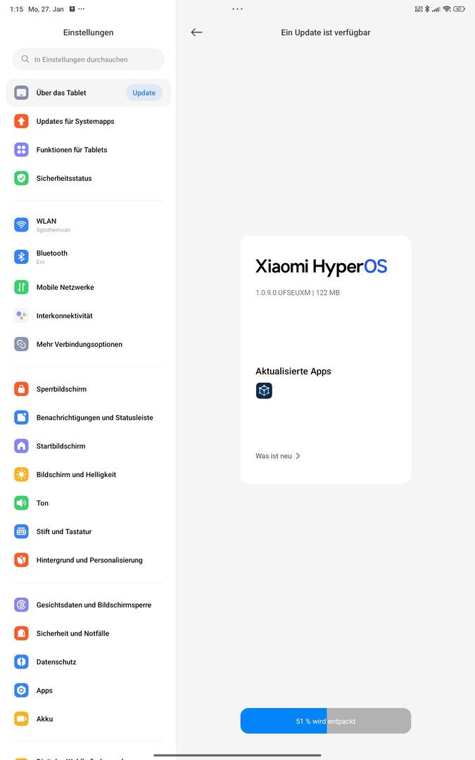

Kurzes Update noch zu Ergänzung über Frankreich wurde mir gerade die 1.0.9 angeboten

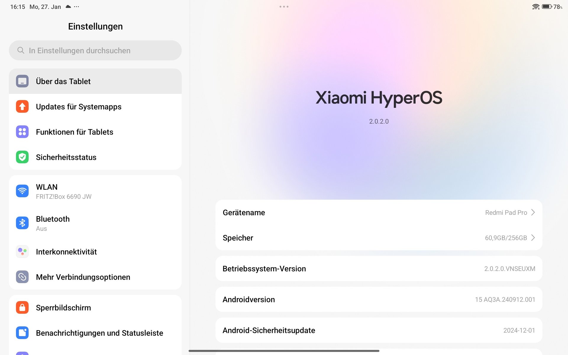

Seit Dezember 2.0.2.0 keine Region Einstellung gemacht.
