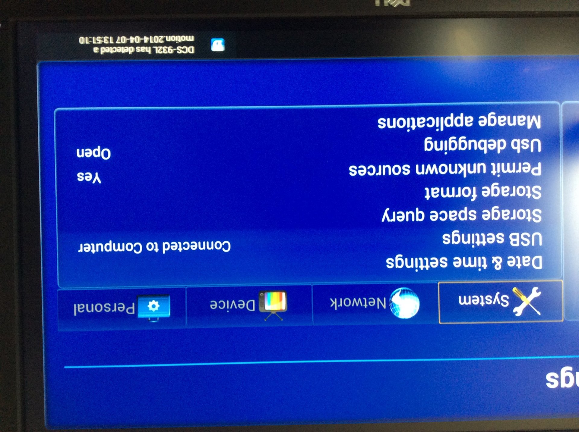

Kannst Du bestätigen, dass Du den "power" port verwendest?
Die einstellungen sind soweit richtig.
USB debubuging = open
USB = Connected to PC
Habe aber auch in der standard "settings app" keine dev option usw gefunden.
Greetings, netwho
Jo es geht nur der Powerport, weil der andere Port ist ein Host-Port.
Also taucht der Stick bei adb devices gar nicht auf?
Bei mir hat der Port aber einen Wackelkontakt, vielleicht musst du auch ein bissl dran rütteln.
Yep - Das ist richtig.
Hier der output 1ter mit meinen Typ10 der zweite mit dem DroidTV stick:
MacBookPro-who:platform-tools walterh$ ./adb devices
* daemon not running. starting it now on port 5037 *
* daemon started successfully *
List of devices attached
4107b41814211183 device
Greetings, netwho
