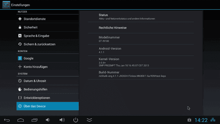

Ich hatte das Update drauf gehabt
bin leider nicht zufrieden die USB Festplaten sind immer weg gegangen
und es garb immer bei denn Aps Keine Rückmeldung oder warten und schlissen
Jetzt habe ich das 4.1.1 wieder drauf und es leuft alles wieder
Hoffe das die Relase Vision wird besser
denn 8GB Rom waren nur noch 1GB frei
und habe jetzt wieder 3,66GB frei bei der 4.1.1und kann wieder meine Aps drauf machen
Das ist die Vision die ich Drauf habe
Firmware Download - Geek Gadgets | Geek Gadgets
https://www.dropbox.com/s/xt8svldqh7m6ht6/mk808b_finless16a%202013-2-21.zip
LG bravolima

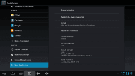

Hab meinen MK808b gestern bekommen und ich hatte die 2.0 drauf (nach ein paar Hürden bei dem Flashen) und eigentlich lief alles. Da ich kein Vergleich zu den anderen Firmwares habe. Kann ich nicht sagen, ob die besser oder schlechter laufen.
Kann mir jemand sagen, welche FW am besten auf den MK808 (B) läuft.??
@bravolima du hast ja auch die 1.6 verlinkt und nicht die 1.7....
kann ich davon ausgehen, dass die 1.6 besser läuft

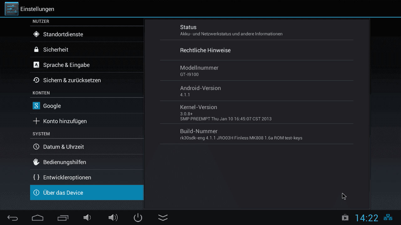

Nein Habe es wieder runter gemacht
weil ich das mit den usb auch hatte
habe jetzt das drauf von diesen forum das läuft bis jetzt an besten
sehe Bild
LG bravolima

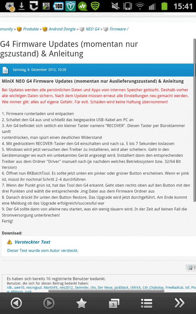

Habe für meinen Minix Neo G4 TvStick mit ähnlicher Hardware ne Anleitung mit DER ich den 808b auch schon geflasht habe. Diese ist auf deutsch und geht analog von statten.
Gehe ich recht in der Annahme, daß soweit Alles gelöscht/überschrieben wird beim Flashen?

Hallo kaputnik33,
Meine o.g. deutsche Anleitung habe ich mit dem (alternativen) RKBatchTool sehr simpel geflasht.
Deine FW habe ich geladen, aber da gibt es mit dem o.g. FlashTool ein Error.
Nun habe ich also die FW von der Rikomagic-Seite für den 808b geladen und mit o.g. FlashToll und meiner Anleitung geflasht. Alles super. Jetzt Android 4.2.2.
Warum es mit deiner Methode nicht klappt, kann ich nicht sagen.
Hatte auch die system.img mit ca.480 MB laden wollen. Geht nicht.
Allerdings habe ich nun doch die 1080p. Na mal sehen.
Gruß anhaltmike

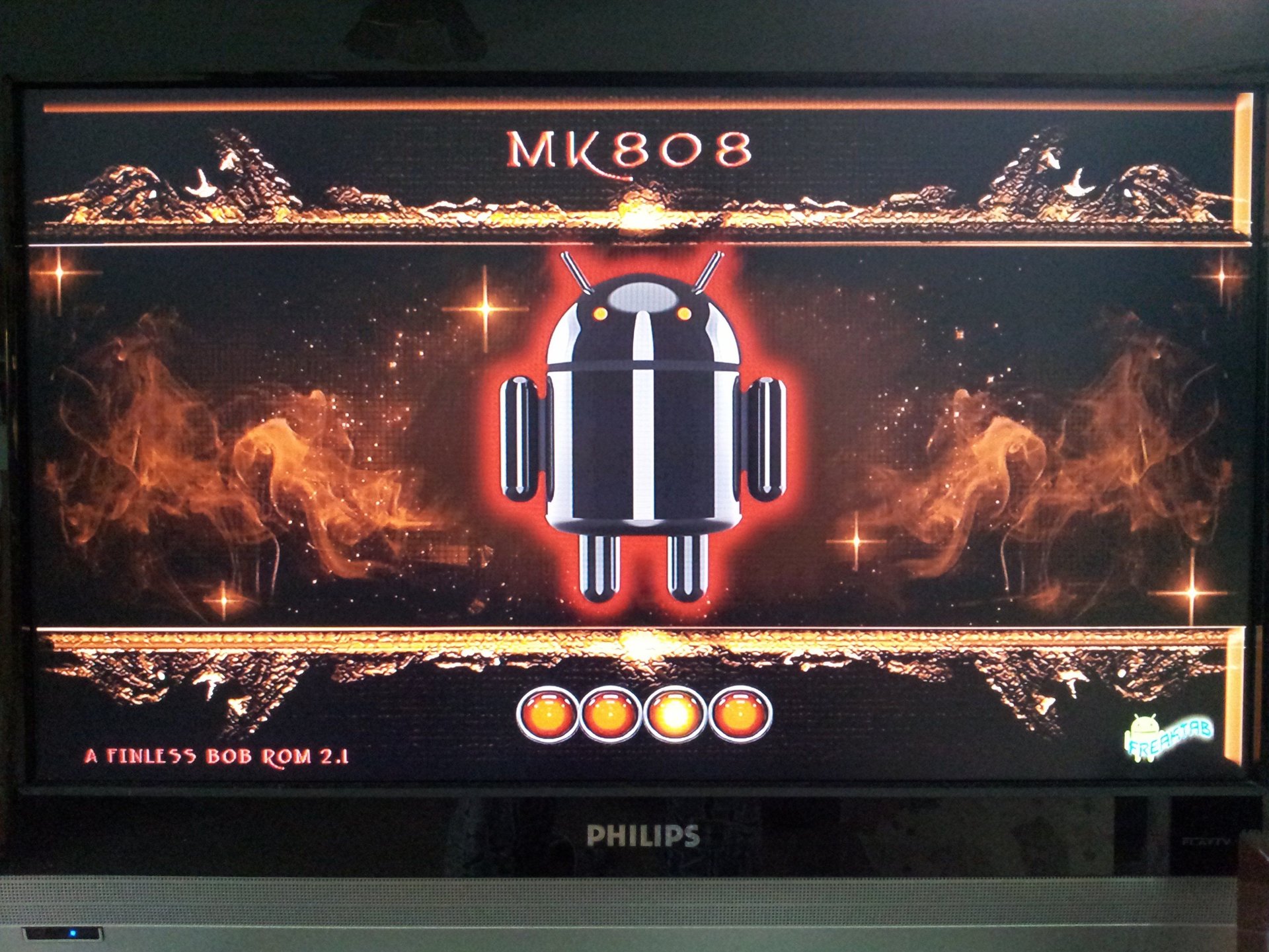

Dan gab es ein o.k., hab Alles abgezogen und an den TV gehangen und Bob´s Android-männchen begrüsste mich mit dem Bootvorgang.
Hat also Alles geklappt.
