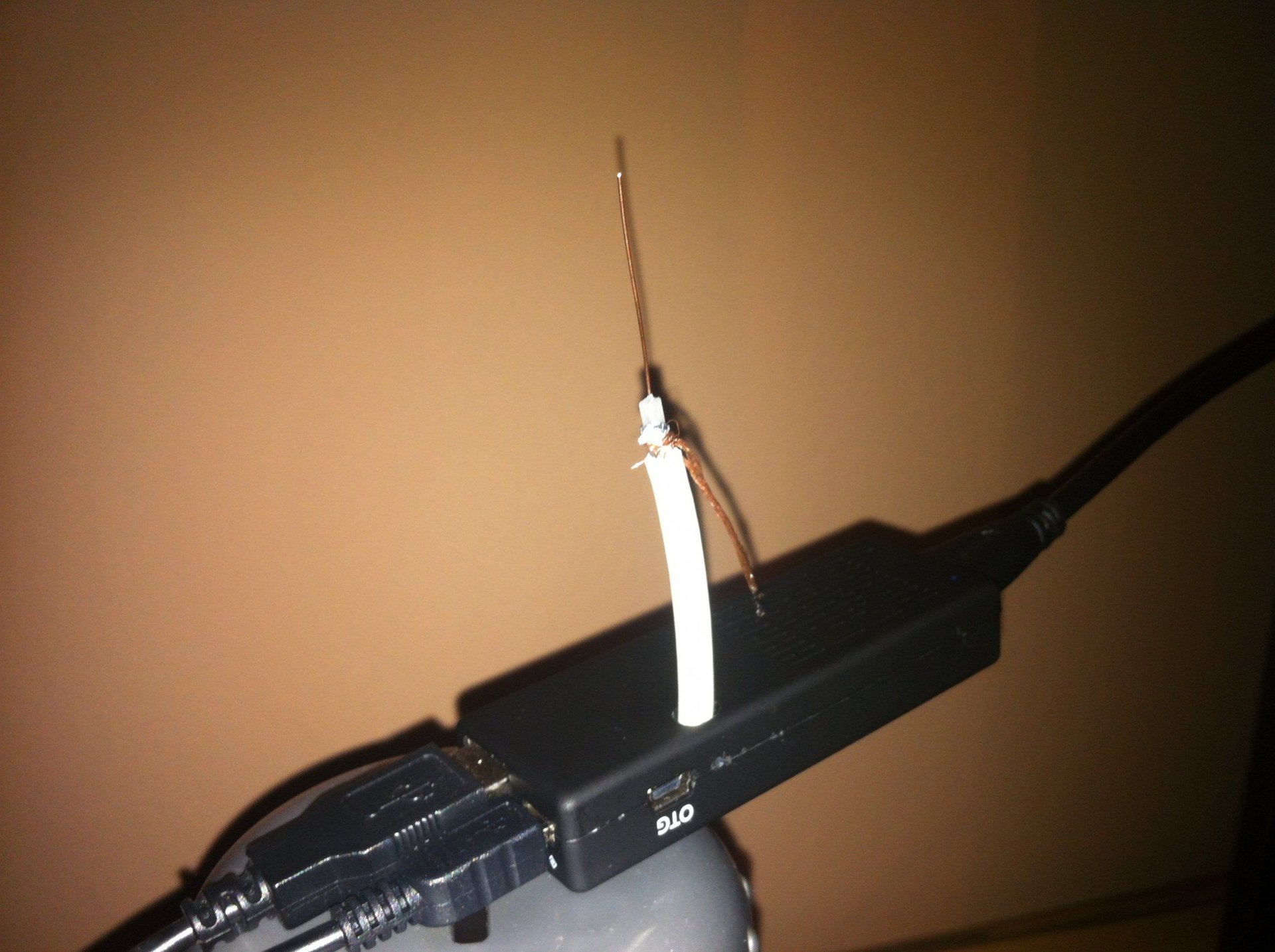

Sooooo, ich hatte ja Probleme den Stick ins WLAN zu bekommen ("Gut","Schwach" und ständig Abbrüche). Habe darauf hin die Lösung von Devil66663 übernommen und alte Antenne ab-->Kupferdraht an ANT-->kein Erfolg :mad2:
Heute Salundy´s Lösungsvorschlag getestet-->Kupferdraht ab-->altes Antennenkabel mit Schirmung an GND angelötet-->zwar etwas stabiler,aber gleiches Bild.
Meine Fritzbox ist Diagonal ca. 5m über mir und das ist nichtmal ne tragende Decke!! Alles andere funzt im WLAN (TV,Lapi,Handy)Das kann doch alles nicht sein.....:cursing::cursing::cursing:
Gibt es keine andere Möglichkeit den Stick anders ins Netz zu bekommen???
Ansonsten schiebe ich das Ding echt in die Tonne !!!! :crying:

Bevor du das tust kannste es mir geben. :D
Hast du auch ein aktuelles Rom drauf? Die letzte Version soll gröbere Schwankungen und Abbrüche beheben.
Dein Lapti und TV stehen im selben Raum und haben wieviel Ausschlag, also Geschwindigkeit, bis zum Router? Wenn diese auch schon grenzwertig sind, dann sollte das Problem woanders liegen. Bitte auch darauf ahcten, dass die Antennen (Router und Stick) parallel zueinander ausgerichtet sind.

Ich habe Finless Bob 1,5a drauf und mein Lapi hat stetig im selben Raum 117Mbit/s. Mein Sharp zeigt nur Balken an,reicht aber um Youtube usw. abzuspielen. Mein MK808 wird in der Frizbox mit 1Mbit/s aufgeführt (hab gerade noch mal nachgeschaut-->mal wieder "nicht verbunden",also Abbruch.....wie üblich :blushing:
Ich hatte ja schon mal erwähnt,das bei einer Antenne das Lötauge auf der Platine ab ist,also renne ich eh nur mit einer Antenne durch die Gegend.....,das kann aber nicht ausschlagend sein?!
Ich bemühe mich die Antennen Router-->Stick parallel zu halten....egal wie ich es drehe und wende-->Nichts !
Ich pack nochmal ein Bild bei mit meiner momentanen Situation :blink:
Edit:Habe gerade mal mein Router ca. 2m neben den Stick gestellt (rein Wlan) und da hatte ich von 26Mbs-5Mbs alles drin....laut Wlan-Info unter Android......aber zumindest kein Abbruch.
Kann der auch 5GHz simultan? Dann kann das auch die Anzeige sein, die im 5GHz-Netz kommt, die funktioniert nie richtig.
Natürlich ist es das. Wenn zwei Antennen dran waren, dann ist auch irgendwo ein Splitter-Baustein vorhanden, eine aktive oder passive Antennenweiche. Wenn die nicht passiv abgeschlossen wird, ist der Empfang entsprechend schlecht. Könntest Du löten, könntest Du auch direkt an der Leiterbahn anlöten. Du kannst es offensichtlich nicht, da hätte ich mir auch diese Basteleien erspart.
Das bringt Dir auch nur was, wenn Du weisst, wie die Antennen im Router ausgerichtet sind - weißt Du das?
Das sieht gruselig aus und ist auch falsch. Hier kannst Du nachlesen, wie die Antenne näherungsweise korrekt berechnet und aufgebaut wird, aber auch die Bilder dort sind schlecht. Du musst das Geflecht "überstülpen", damit es auf allen Seiten gleichmäßig verteilt ist. Sozusagen auf links drehen. Nicht einfach "irgendwie" abstehen lassen, das verstimmt die Antenne schon.

Okay,ich bedanke mich erstmal für die Antworten (wo ist eigentlich der "Danke-Button" ??)
Gibt es hier im Forum jemanden (bzw. kennt jemanden), der mir das Ding eventuell reparieren kann (also eventuell die 2. Antenne wieder anlöten und Antennen ranbauen)?? Ich habe leider nicht die Möglichkeiten dafür und ich denke ich mache wohl mehr kaputt als lieb ist.
Ansonsten ist der Stick für mich unbrauchbar...:blushing:
