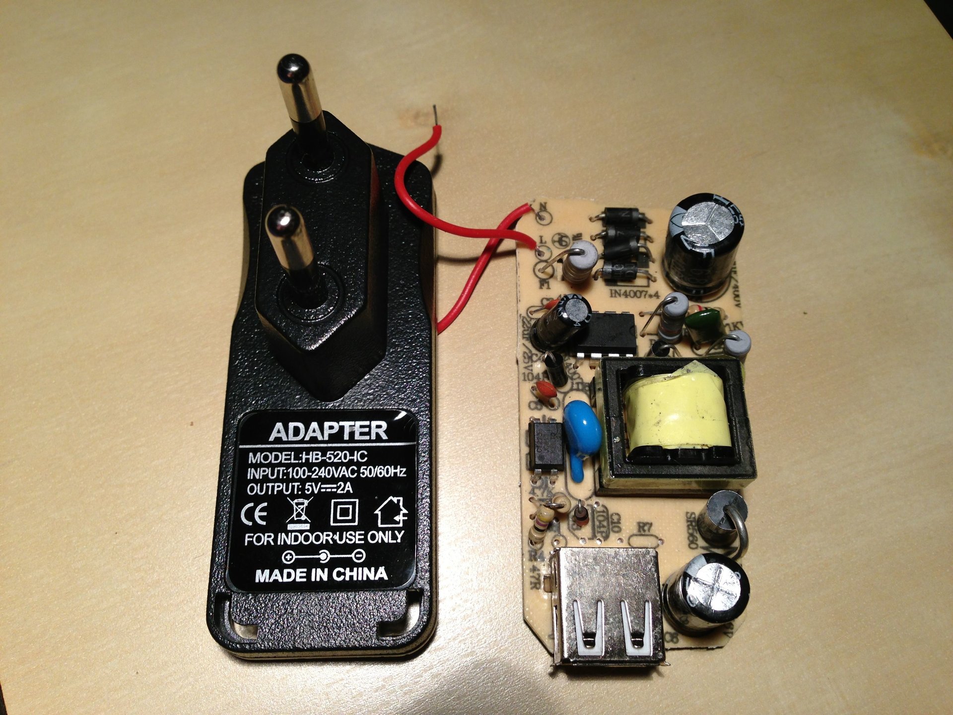

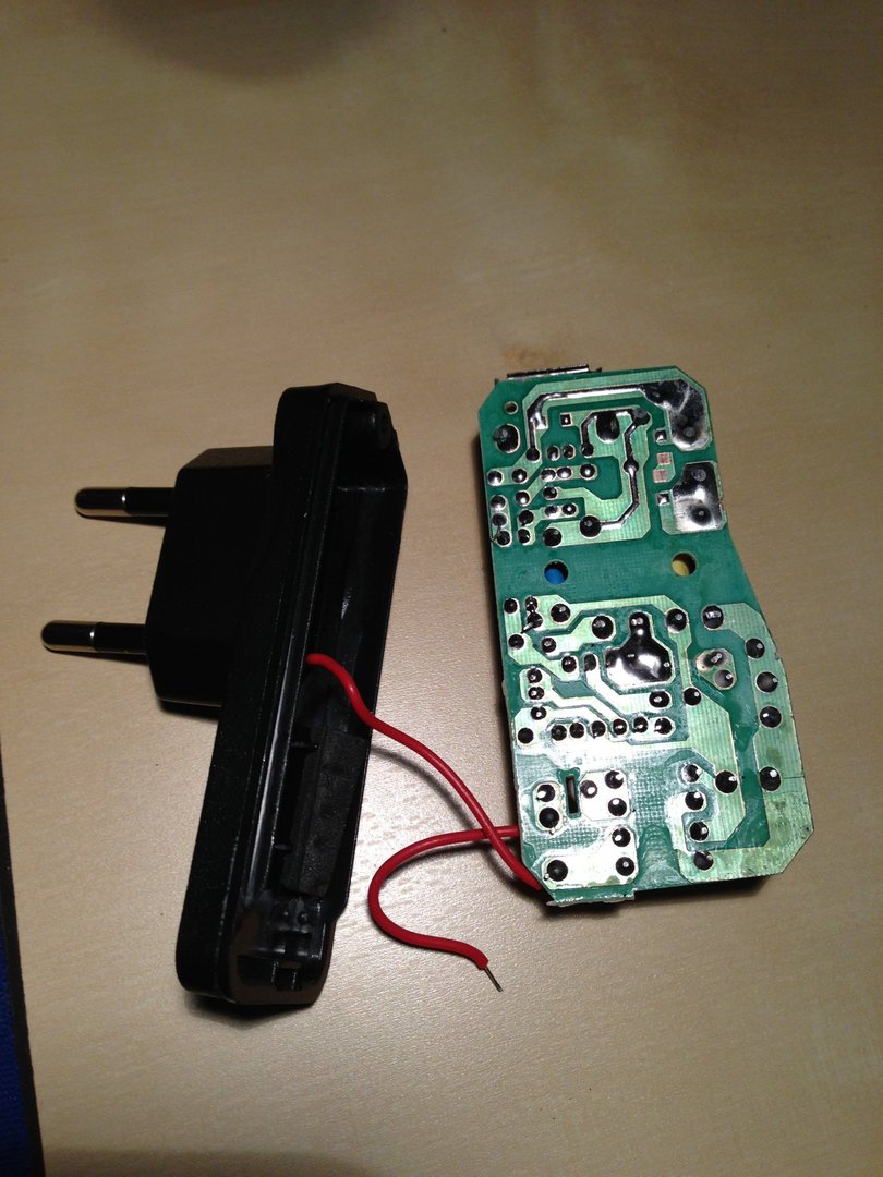

Mein Originalnetzteil hat soeben das Zeitliche gesegnet, direkt beim Einstecken in die Steckdose! Habe mir keine Gedanken gemacht, dass es ein Billigteil ist.
Ich kann nur jedem raten, das Netzteil schnellstens zu ersetzen, falls dieses im Einsatz ist.
Momentan betreibe ich den Stick an einem 1A Netzteil von HTC. Scheint soweit zu funktionieren.

aber die Lötstellen AUF der Platine sehen super aus. nur der Rest ist völliger Schrott. Und die 230V-Käbelchen ohne Zugentlastung sind anscheinend chinesischer Industriestandard. :D Ich sag doch, das Netzteil ist (wie 60% aller Netzteile) für die Tonne. Und damit ist heute DIE GELGENHEIT dem Erfinder der Sicherung ein Stoßgebet zu widmen, den Sicherungen haben wir es zu verdanken, dass uns Billigprodukte mit Netzspannung noch nicht dezimiert oder gar ausgerottet haben. Mein Leben verdanken ich den nützlichen Dingern schon 2x!
Kann damit im schlimmsten Fall die Bude abfackeln ?
Ich hab rs ständig in der Steckdose
im Schlimmsten Falle, klar. Wahrscheinlich ist das Gehäuse und die Platine mit Flammschutzmittel ertränkt, was aber extrem giftig ist, wenn es heiß wird. Wenn die Primärseite einen Kurzschluss verursacht (wie es dem Photo oben nach aussieht, Kabel abgrissen und bsssss), sollte die Sicherung greifen, weil ein viel zu hoher Strom fließt, aber wenn auf der Sekundärseite etwas schmort und das Gehäuse schmilzt, kann auch schonmal etwas Feuer fangen, Teppich oder was auch immer in der Nähe ist. Dazu muss das Gerät selbst gar nicht brennen.
Eigentlich habe ich mir geschworen, keine (also 0, in Worten: NULL) Netzspannung führenden Direktimporte mehr zu verwenden, 2 Drecksdinger sind mir fulminant in die Luft gegangen, während ich daneben saß, daher. Und die schön preiswerten USB-Lader, die man hier mit allen Prüfzeichen und Symbolen in Deutschland kauft sind exakt die selben Teile, z.B. "Goobay", da kommt dann ne Rückrufaktion, von der niemand was weiß, wegen extremer Brand- und Stromschlaggefahr, der Hersteller hat seine Schuldigkeit getan und niemand ist schuld. Seit dieser Erkentnis schaue ich in solche Geräte immer hinein, bevor ich ihnen einen Zentimeter vertraue, wenn dann die Stromzuführungen aussehen wie oben und einem die Lötzinnperlen entgegenrasseln, das Gehäuse sich ohne Schraubenzieher öffnet und nach wenigen Minuten leicht deformiert ist, weiß ich wieder, wie super es ist, Hab, Gut und Leben in die Hände von minderjährigen Zwangsarbeitern unter Äppel-qualifizierten Arbeitsbedingungen zu legen.
Ich wette, wenn Ihr eure Elektronik von innen gesehen hättet, würden 50-70% aller Gadgets als Sondermüll entsorgt werden. Ja, ich rege mich auf. und zwar zurecht.
Ach eins noch: Absoluter Standard ist ein zu geringer Abstand zwischen 230V und dem Rest der Schaltung, bei USB-Ladern eben auch die Kontakte der USB-Buchse. Und da ist der Verlust des 500€-Smartphones noch die angenehmere Variante.
Ich habe dem Verkäufer (Reseller aus Deutschland) die Bilder zukommen lassen, mit der Bitte dieses Problem schnellstens zu beheben. Ich hoffe, er reagiert darauf.

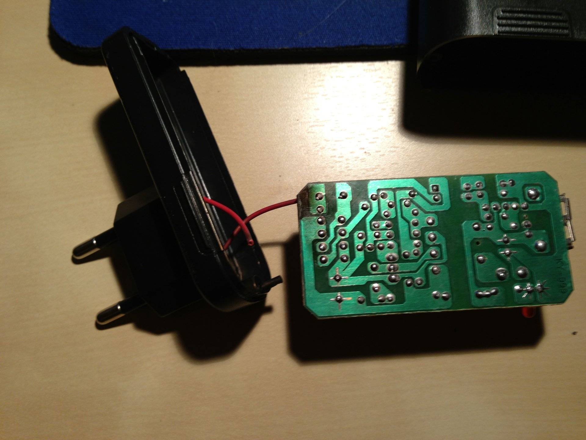

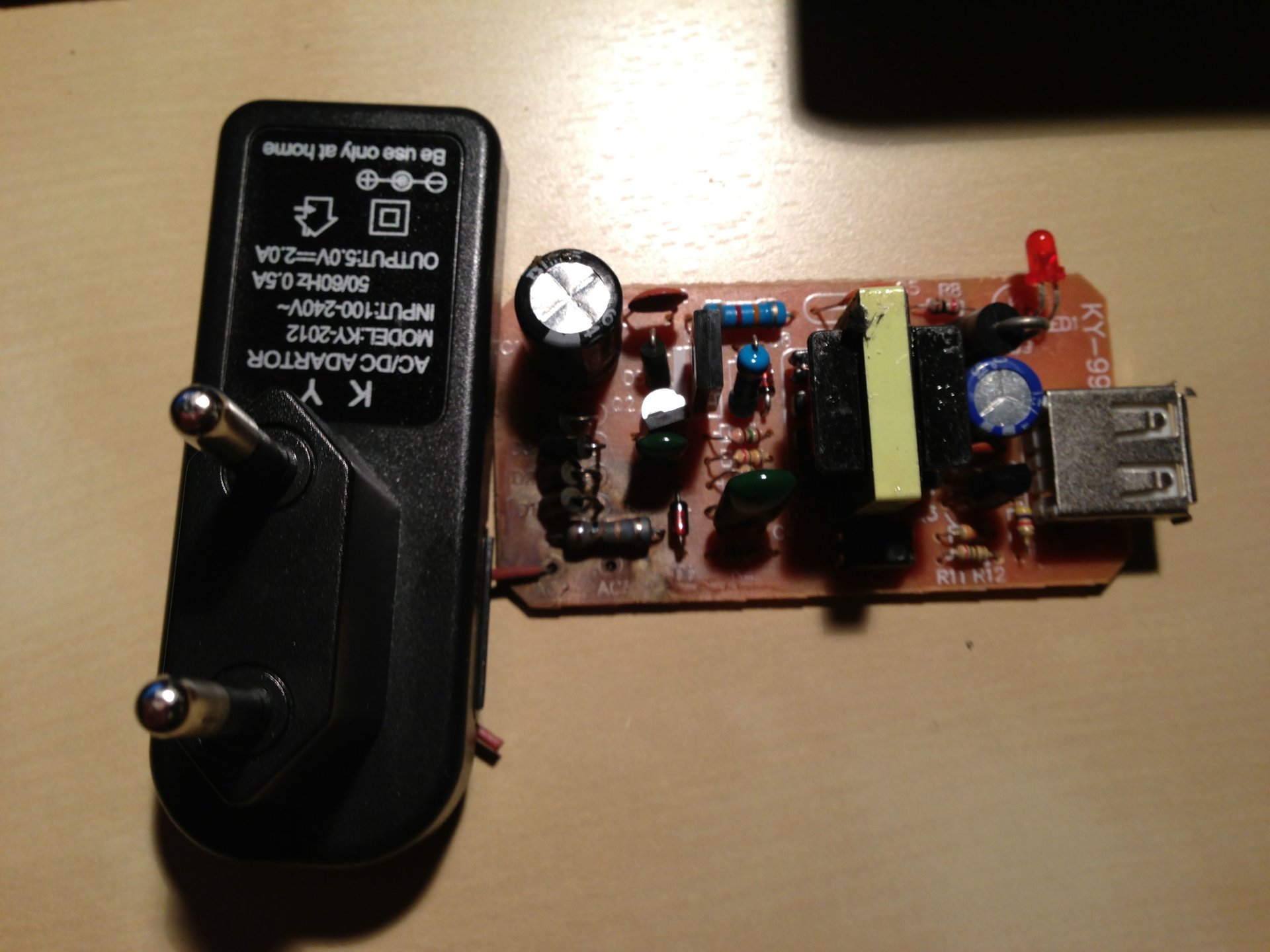

Das neue Netzteil mit CE-Zeichen vom Reseller ist angekommen. Ich dachte mir, dass ich erst mal reinschaue, bevor ich es benutze und siehe da, von der Qualität ist es nicht viel anders. Zudem ist beim Öffnen des Gehäuses das Kabel abgerissen, obwohl ich es sehr vorsichtig und ohne heftiges ziehen der Gehäuseunterkappe geöffnet habe.
Ich überlege, ob ich den Verkäufer nochmal anschreibe oder es sein lasse. Ich lasse es eher sein und benutze mein iPad-Netzteil. So oft hängt das iPad ja nicht am Netzteil und wenn dann eh nur nachts oder wenn ich auf Arbeit bin.

na was denn... sieht doch gut aus. Immerhin ne ordentliche Trennung zwischen Primär- und Sekundärseite. Kommt doch eh alles aus gleicher Quelle. :rolleyes2:
Noch bischen ausrichten, die BE und Heißkleber zur mech. Stabilisierung rein und gut ist.
