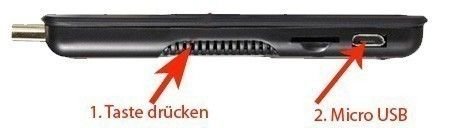

Flashen des Rikomagic MK802 IIIS
englische Anleitung >> H I E R <<
Vorab nochmal der Hinweis: es ist keine Spannungsversorgung des Sticks oder HDMI Anschluß nötig zum flashen.
Also möglichst kein Kabel ausser später dem MicroUSB zum Flashen anschliesen.
Der Recovery Button ist von aussen kaum sichtbar, hat aber einen recht ausgeprägten Druckpunkt.
>> H I E R << findest Du Bilder von einem geöffneten Rikomagic MK802 IIIS zur Verdeutlichung der Lage.
Der Stick muss nicht geöffnet werden, um zu flashen. Man kann den Button auch durch die "Kühlschlitze" drücken.
Was Du benutzt um den Button zu drücken, ist deiner Fantasie überlassen.( oft genannt: Büroklammer, Plastik einer SIMKarte...)
Der Flash entfernt alle individuellen Einstellungen, Apps usw.
Also vorher in geeigneter Form sichern!
Kurzanleitung:
1. Download des Updates:
>> H I E R << (ohne Flashtool) von w2comp
>> H I E R << (inkl. Flashtool) von rikomagic.co.uk
>> H I E R << (inkl. Flashtool) von rikomagic.de dort nur v.1.1 genannt
entpacken und schon mal mit den enthaltenen Dateien vertraut machen
2. Recovery Button am Stick drücken (siehe Bild) UND gedrückt halten
3. erst jetzt den Stick mittels Micro USB Anschluß und entsprechendes Kabel an den PC anschliesen und dabei immer noch den Recovery button gedrückt halten (das ist die Herausforderung !)
4. nachdem Windows den Ton für ein angeschlossenen USB Gerät von sich gegeben hat kannst Du endlich den Recovery Button loslassen und dir die verkrampften Finger massieren
5. Windows versucht nun den Treiber Rockusb Driver zu installieren, was Du manuell machst in dem du dich bis zum entsprechenden Ordner durchklickst. 32bit oder 64bit (...\0121-IIIS8B\RKBatchTool1.5en\Driver\ )
6. Nachdem der Treiber installiert wurden ist, kannst Du die Flash-Software RKBatchTool.exe starten.
7. im Rockchip Batch tool suchst Du mittels des ... Buttons oben rechts nach der neuen Firmware (MK802IIIS8BT.img)
8. wenn unter connectet devices die 1 grün hinterlegt ist startest du
9. das flashen mit dem Upgrade Button
10. warten ! bis Software mit dem Flashen fertig ist. *****upgrade done success***** oder so ähnlich.
11. Rikomagic MK802 IIIS per HDMI / Spannungsversorgung usw. anschliesen und neu starten - WARTEN - der erste reboot dauert lange
12. freuen und ausprobieren sollte etwas nach dem Flashen nicht funktionieren: Stick auf Auslieferungszustand zurücksetzen und / oder/ aber den Flash nochmals durchführen.
